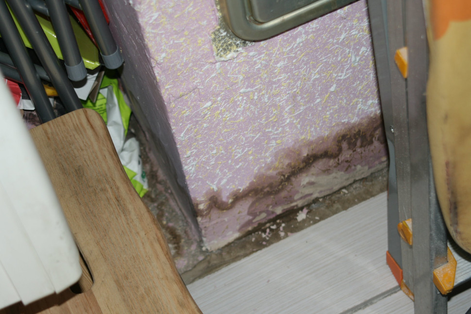

Uszkodzenia spowodowane kondensacją pary wodnej
Skutki kondensacji pary wodnej w kominie (fot. kalumet, forum.budujemydom.pl)
Tu trzeba wyjaśnić, że owszem zjawisko kondensacji może być korzystne i przynosić zysk energii, bo skraplająca się para przekazuje też zawarte w sobie ciepło. Ale jest to pożądane tylko w niektórych kotłach - gazowych i olejowych, w których woda stanowi istotną część produktów spalania. Do tego tylko w urządzeniach, które są do tego konstrukcyjnie przystosowane (kotły kondensacyjne). Lecz nawet wtedy kondensacja musi zachodzić wewnątrz kotła - na jego wymienniku ciepła, nie zaś w kominie, skąd pozyskane ciepło nie trafia już do instalacji.
W pozostałych przypadkach wykraplający się kondensat działa niszcząco na komin i kocioł, bo nie składa się on bynajmniej z samej wody. Zawiera wiele zanieczyszczeń, w tym kwasów i substancji smolistych. Dla tradycyjnych kominów murowanych to wręcz zabójcza mieszanka. Podobnie dla kominów i wkładów stalowych ze stali żaroodpornej, ale nie kwasoodpornej. Jednak i nie wszystkie prefabrykowane kominy ceramiczne są wystarczająco odporne na działanie kondensatu. Te przeznaczone do kotłów niekondensacyjnych mają jedynie ograniczoną odporność. Wystarczającą, gdy kondensat pojawia się tylko sporadycznie i w niewielkich ilościach.
