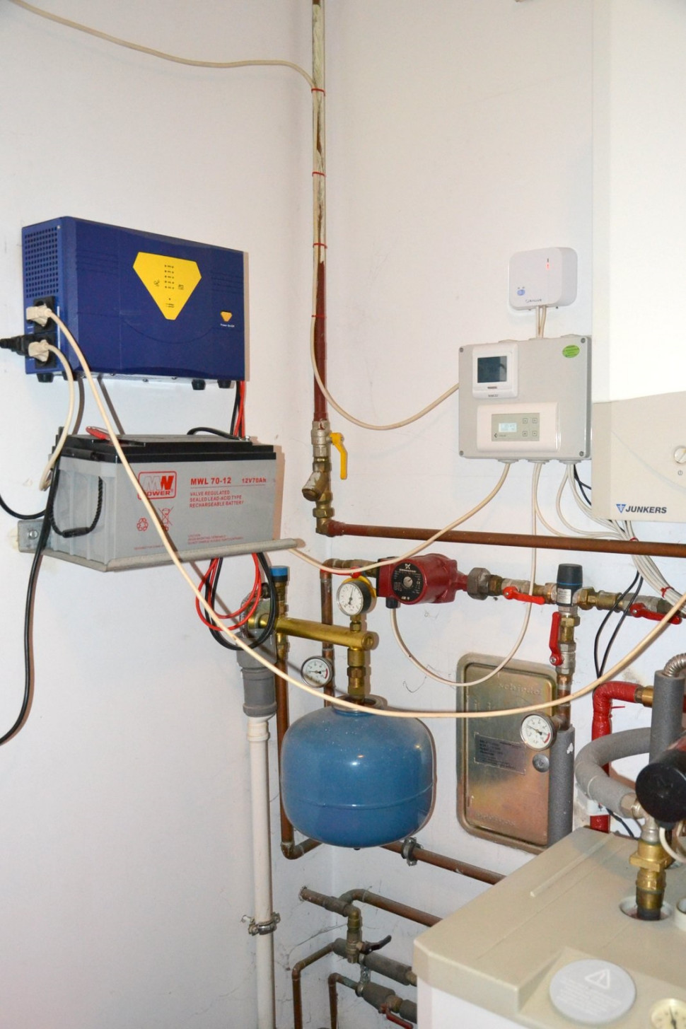

UPS z mocnym akumulatorem przez 12 godzin podtrzyma pracę rozbudowanej instalacji grzewczej

  • W 2014 r. monterzy wycięli otwór o wym. 50 × 40 cm na boku obudowy z płyt g-k, włożyli przez niego zbiornik i rury, a przez ścianę na plecach kominka przekuli się do kotłowni. To bezpośrednie sąsiedztwo było korzystne dla operacji połączenia płaszcza wodnego z resztą wodnej instalacji grzewczej. Włączyli się do niej przez jeden z rozdzielaczy. Dodali potrzebny osprzęt, m.in. naczynie wyrównawcze, pompę cyrkulacyjną, automatykę i mocny UPS. Kiedy działa kominek, automatyka kieruje ogrzaną wodę ze zbiornika na wkładzie najpierw do grzejników, potem do podłogówki, następnie ewentualnie do zasobnika c.w.u. Ilość wyprodukowanego ciepła zależy od tego, jak długo i intensywnie palimy. Żona pracuje w domu, więc robi to często. Ponieważ dołożony zbiornik o wys. około 80 cm monterzy oparli na górze korpusu wkładu, musieli przerobić wlot rury spalinowej do komina. Teraz nowy wlot znajduje się wyżej, a stary został zamurowany.
  • Paradoksalnie, z powodu częstego palenia w kominku - długo nie decydowałem się na płaszcz wodny. Wcześniej w naszej okolicy często zdarzały się awarie w dostawie prądu i bałem się, żeby nie zagotować wody w instalacji grzewczej. Poza tym taki wkład jest droższy o kilka tysięcy złotych. W końcu jednak zamontowałem zbiornik wodny wraz z potrzebnym osprzętem, bo takie rozwiązanie jest dużo tańsze od pompy ciepła. Rozważałem jej zakup, ale to droga sprawa. Jako zabezpieczenie mam w instalacji UPS z mocnym akumulatorem, na którym cała instalacja grzewcza "chodzi" przez ok. 12 godzin. Z instalacji i automatyki jestem teraz nareszcie zadowolony!
