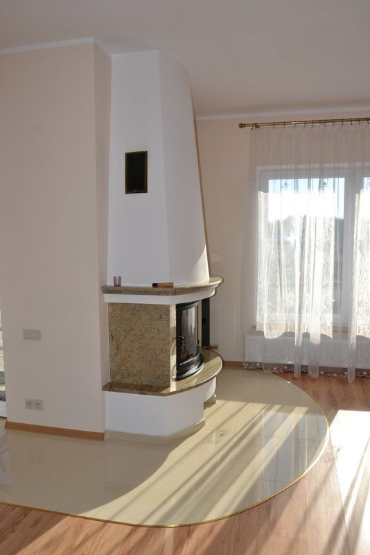

Stawiając kominek, starałem się wykorzystać jak najwięcej ciepła, które zostanie wyprodukowane. Zatrudniłem doświadczonego wykonawcę. Doradził mi, żebym dokupił kilka żeliwnych pierścieni, które zamontował nad wkładem. Fachowiec nie był tani, ale... - mówi Marcin, czytelnik Budujemy Dom, który użytkuje kominek od roku.
Parametry domu: powierzchnia 200 m2, dwukondygnacyjny, ogrzewany kotłem na gaz płynny i kominkiem z DGP.

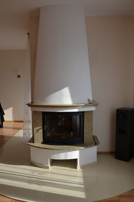

Parametry kominka: żeliwny wkład z zaokrągloną szybą, moc 15 kW, sprawność 79%. System DGP na poddaszu. Paliwo - drewno (dąb, grab, brzoza).
Lokalizacja: przy ścianie zewnętrznej, w salonie.
Decyzja: w gotowym projekcie kominek był przy wewnętrznej ścianie salonu, w centrum domu. Zabierał tam jednak dużo miejsca i drewno trzeba byłoby nosić przez cały salon. Wolałem ustawić go przy zewnętrznej ścianie, przy drzwiach tarasowych. Tym samym skróciłem drogę transportu drewna, a kominek znalazł się znacznie bliżej jadalni i kuchni. Włączyłem go w komin, który obsłuży w przyszłości stacjonarny grill na tarasie.
Wybrałem zgrabny model kominka, z ładną panoramiczną szybą. Najbardziej zależało mi jednak na szerokiej komorze wkładu, mieszczącej kloce drewna do długości 50-60 cm. Opał kupuję w nadleśnictwie w balach o długości 125 cm. Potem sam je tnę na kawałki. Dla zaoszczędzenia sobie pracy, bale przecinam na trzy kawałki.

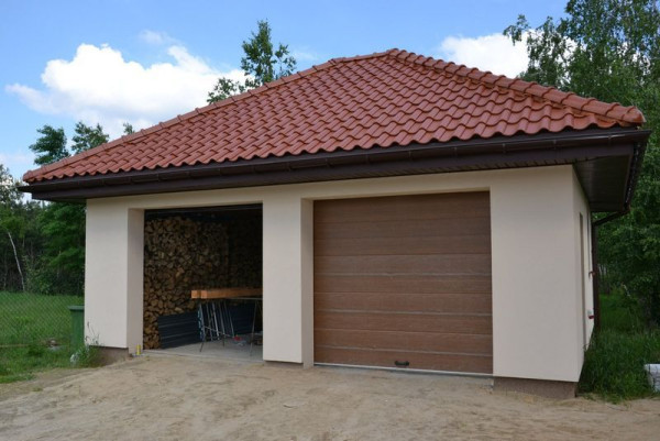

Drewno przechowywane w garażu zapleśniało, dlatego obecnie suszymy je pod przewiewną wiatą

  • Zmiana lokalizacji kominka jest udana. Łatwiej było zbudować kanał powietrzny, przechodzi tylko przez ścianę. Transport drewna jest łatwiejszy, bo odbywa się od pobliskiego wolno stojącego garażu z drewutnią, przez taras, do kominka. Nie brudzi strefy dziennej, ponieważ biegnie tylko po ciągu komunikacyjnym wykończonym płytami gresu.
  • Już podczas budowy domu pomyślałem o systemie DGP. Rury rozprowadziłem w stropie teriva, bo zamiast tracić miejsce pod sufitem, wolałem mieć o 20 cm wyższe wnętrza na parterze. Majster pomógł je tam rozciągnąć i starannie zalać betonem.
  • Stawiając kominek, starałem się wykorzystać jak najwięcej ciepła, które zostanie wyprodukowane. Zatrudniłem doświadczonego wykonawcę. Doradził mi, żebym dokupił kilka żeliwnych pierścieni, które zamontował nad wkładem. Żeliwny wkład oparł na solidnym betonowym fundamencie, na którym wymurował postument z cegły szamotowej. Komorę powietrzną nad wkładem i radiatorami też obmurował cegłą szamotową. Dzięki temu kominek akumuluje dużo ciepła, a potem długo je oddaje. Fachowiec nie był tani, ale znakomicie wykonał pracę. Jego kosztorys trochę mnie przeraził, ale teraz uważam, że warto było go zatrudniać, odrzucając tańszych, ale mniej kompetentnych. Materiały też były drogie, ale są solidne i trwałe. Jestem bardzo zadowolony z modelu wkładu.
  • Dom głównie ogrzewam gazem, bo jest to najbardziej praktyczne paliwo. W okresach przejściowych i wieczorami w zimie palę jednak drewnem w kominku. Zawsze kupuję je w lesie i w zimie. Takie drewno jest tańsze i bardziej suche. Wystarczy, że poleży u mnie w garażu do kolejnej zimy, żeby nadawało się do palenia. Ponieważ jest suche, nie brudzi szyby. Czyszczę ją zaledwie 2 razy w sezonie. Popiół wyjmuję 2 razy w miesiącu.
Kominek z DGP stoi przy zewnętrznej ścianie, blisko wyjścia tarasowego

Na zdjęciu otwierającym: Komora kominka, z półokrągłą szybą, mieści kloce drewna długości 50-60 cm
