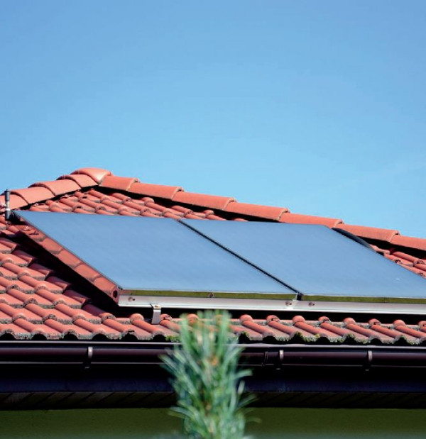

  • dwa kolektory płaskie o łącznej powierzchni 2 m2, nachylenie 35°, wystawa południowa,
  • odległość od zasobnika - 8 m.

Decyzja: Osiem lat temu rozpoczęliśmy budowę docelowego domu. Jesteśmy inżynierami z zawodu i uznaliśmy, że zainstalowaniu kolektorów sprzyja odpowiednia lokalizacja budynku na nasłonecznionej działce oraz brak wysokich drzew od południa i zachodu. Kierowała nami chęć prowadzenia ekonomicznego gospodarstwa domowego i względy ekologiczne.
Dwa płaskie kolektory umieszczono pod kątem 35°
Kolektory słoneczne w dwuosobowym gospodarstwie - porady i przestrogi:
  • Instalację solarną doprojektowaliśmy z fachowcami podczas montowania instalacji grzewczej i wodno-kanalizacyjnej. Nasz doświadczony hydraulik opracował projekt instalacji słonecznej, ale my dla pewności poprosiliśmy firmę, w której ją zakupiliśmy, o wytyczne dotyczące prawidłowego montażu. Wytyczne z dwóch źródeł pokryły się, więc po kolejnych drobnych ustaleniach, wszystkie instalacje wykonał ten sam człowiek. Uważaliśmy to za słuszny krok, przewidując ewentualne naprawy. Wspólnymi siłami udało się skrócić długość instalacji, by nie następowały straty ciepła wytworzonego przez kolektory.

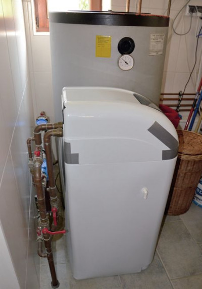

  • Uprzedzamy, że planując instalację solarną, trzeba przewidzieć odpowiednio dużo miejsca na zasobnik. Warto pozostawić pewien zapas powierzchni, szczególnie w docelowo planowanym domu. Kilkuletnia praktyka pokazała, że powinniśmy obecny 300-litrowy zasobnik zastąpić 500-litrowym i mamy ból głowy, jak teraz rozlokować w kotłowni wszystkie potrzebne urządzenia - kocioł, filtr do uzdatniania wody, pralkę, a przy tym zachować wygodny do nich dostęp. Czeka nas wielka zamiana miejsc.

Korzystanie z kolektorów pokazało, że 300-litrowy zasobnik należałoby zastąpić 500-litrowym

Na zdjęciu otwierającym: Panele kolektorów zajmujące 2 m2 powierzchni dachu idealnie zmieściły się na jednej z dwóch jego południowych połaci
