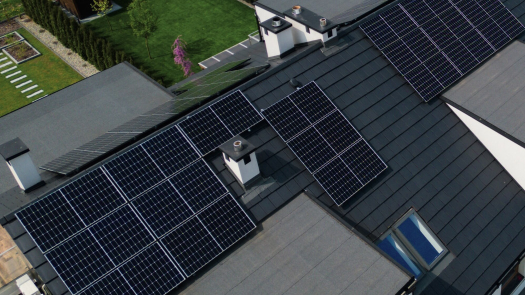

Masa samych paneli fotowoltaicznych nie jest zwykle największym wyzwaniem. Projektant musi brać pod uwagę cały układ obciążeń, w tym śnieg i przede wszystkim oddziaływanie wiatru na moduły oraz ich mocowania. Obciążenia przekazywane są miejscowo na konstrukcję dachu, dlatego sposób przytwierdzenia systemu jest równie ważny jak jego masa.
Geometria połaci dachowych
Kominek wentylacyjny umieszczony przypadkowo pośrodku najbardziej nasłonecznionej części dachu może później utrudnić racjonalne rozmieszczenie paneli fotowoltaicznych. To samo dotyczy okien dachowych, wyłazów, anten i innych elementów. Już na etapie projektu warto wyznaczyć możliwie regularną, niepoprzecinaną powierzchnię przewidzianą pod panele pv.

Bardzo ważne jest umiejscowienie paneli i ich ekspozycja na właściwą stronę świata. Należy je lokować na dachach ustawionych w kierunku południa. Odchylenie na wschód lub zachód (do około 50°) jest dopuszczalne, ale wymaga zwiększenia ich powierzchni, fot. Adobe Stock
Najprostszy jest montaż instalacji fotowoltaicznej na dachach jedno- i dwuspadowych. W przypadku dachów wielospadowych panele PV można zakładać na kilku połaciach. Ale jeśli warunki pracy ogniw skierowanych na różne strony świata wyraźnie od siebie odbiegają, potrzebny jest nie jeden, a kilka mniejszych falowników (tzw. mikrofalowniki).
