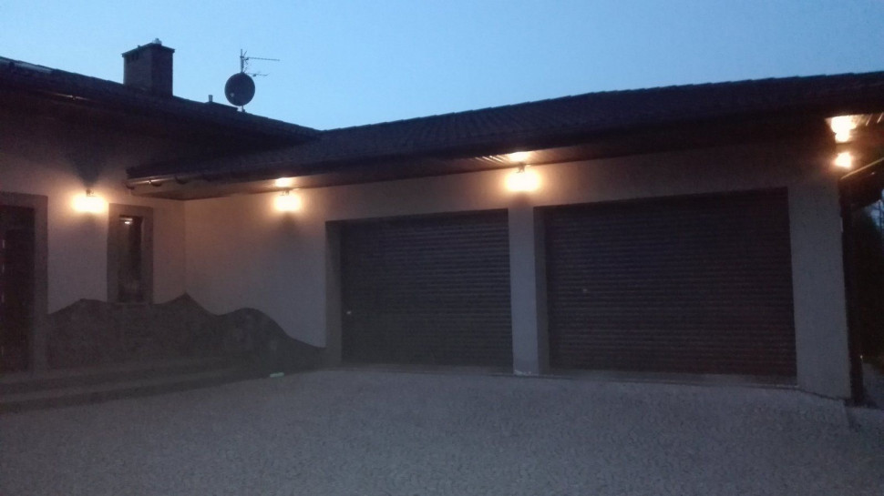

Nocne oświetlenie domu kinkietami z żarówkami LED o ciepłej barwie światła
Nocne oświetlenie domu kinkietami z żarówkami LED o ciepłej barwie światła.

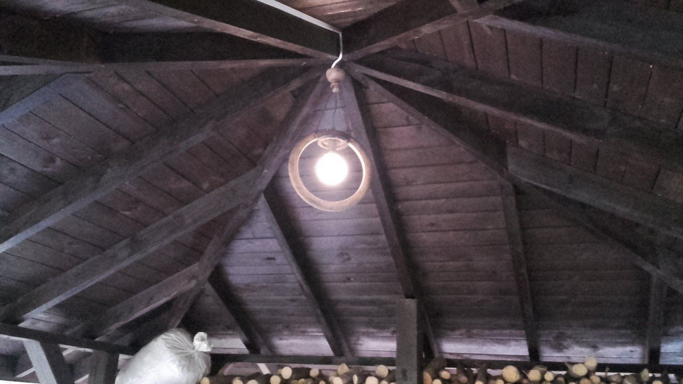

Decyzja: Jarek - Oświetlenie na domu i w altanie jest typowo użytkowe, natomiast w ogrodzie dekoracyjne. Unikaliśmy intensywnego światła, woleliśmy delikatne i nastrojowe, koniecznie o ciepłej barwie. Zaprojektowaliśmy je sami, a wykonał elektryk. Kinkiety rozmieściliśmy niesymetrycznie, po 3 w strefie wejściowej i na tarasie, kolejny - z tyłu budynku. Pasują do lamp w ogrodzie, bo lubimy harmonię i spójność. Do altany poprowadziliśmy kable ziemne na 230 V, chcieliśmy tam mieć normalną górną lampę.

Oświetlenie w altanie

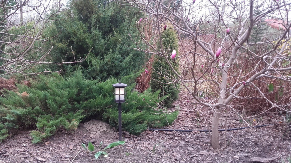

Oświetlenie w ogrodzie - lampa-słupek

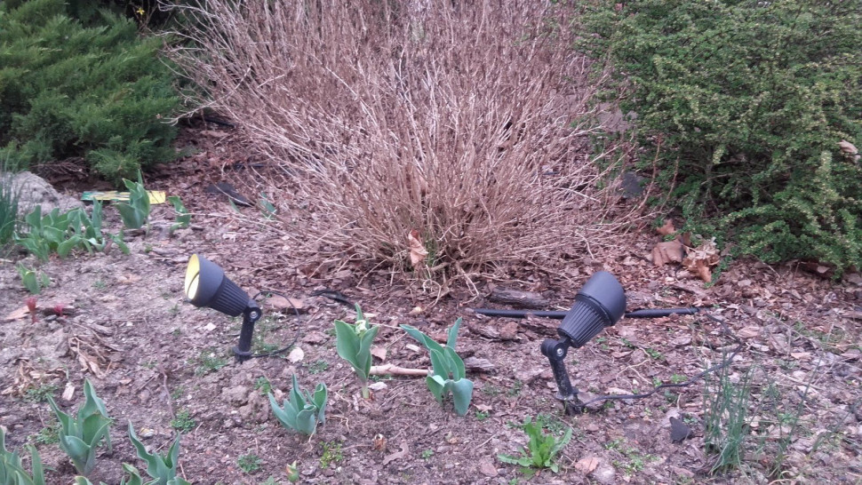

Oświetlenie w ogrodzie - reflektorki z ostrzem

  • Edyta: Oświetlenie na budynku jest okej. Niczego w nim nie chcemy zmieniać. Operujemy nim ręcznie, używając kilku łączników w domu i tak jest wygodnie. Nie brakuje tu czujników zmierzchu, ruchu, programatorów czasowych itp. Nie przeszkadza nam, że lampa w altanie jest na tym samym obwodzie, co oświetlenie na tarasie i lampy zawsze zapalają się razem. Dla oświetlenia na elewacji wytyczyliśmy dobrą ilość obwodów, czego nie możemy powiedzieć o ogrodzie.
    Bardzo długi obwód niskonapięciowy na początku nie dawał rady obsłużyć lamp-słupków i licznych reflektorków z żarówkami halogenowymi, więc jedynym rozsądnym rozwiązaniem problemu było kupienie żarówek LED o małej mocy. Pomogło! Radzimy jednak zaplanować więcej obwodów na działce. Myli się ten, kto myśli, że na posesji wystarczy raz na zawsze położyć oświetlenie. U nas, po ośmiu latach użytkowania, do szybkiej modernizacji są lampy-słupki na rabatach, bo zakryły je rośliny. Musimy je wymienić na wyższe, przeniesienie w inne miejsce pewnie nic nie da, znowu zasłonią je krzewy.
    Światło na działce jest ładne i energooszczędne, dlatego często włączamy je na całą noc. Reflektorki z ostrzem są świetne, bo możemy je dowolnie przestawiać i zmieniać oświetlenie.
  • Jarek: mrówki przechodzą z ziemi do wnętrza lampowych stalowych słupków i zakładają w nich gniazda. Nie przegryzają kabli, ale wciąż muszę je rozkręcać i usuwać jajeczka z ziemią. Ewidentnie brakuje jakiegoś oświetlenia przy bramie wjazdowej i furtce. Podczas wykańczania domu uszło to, niestety, naszej uwadze. Zamierzam zamontować tu wysoką latarnię, bo to najpraktyczniejsze rozwiązanie - rozjaśni największy obszar.
