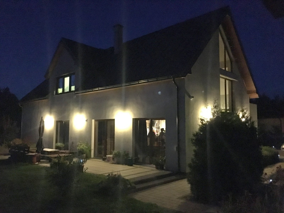

Kinkiety i oświetlony nimi po zmroku taras

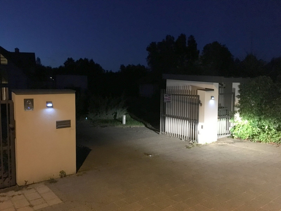

Zadbaliśmy o widny wjazd, bo wcześniej na ulicy nie było latarni. Na murki przy furtce i bramie kupiliśmy 3 kinkiety - z nimi widoczny jest numer domu, zamki, domofon. Wzdłuż drogi do garażu zainstalowaliśmy 4 słupki o wys. 40 cm. Przy garażach głównym i gospodarczym - reflektory z dużymi gwintami na świetlówki kompaktowe. Od razu dodaliśmy do nich czujniki ruchu i zmierzchu. Na ścianach mamy kinkiety elewacyjne, w stropie wiaty grillowej zawiesiliśmy górne lampy.

Kinkiety, przymocowane do murków przy furtce i bramie, oświetlają wjazd na posesję, domofon, numer

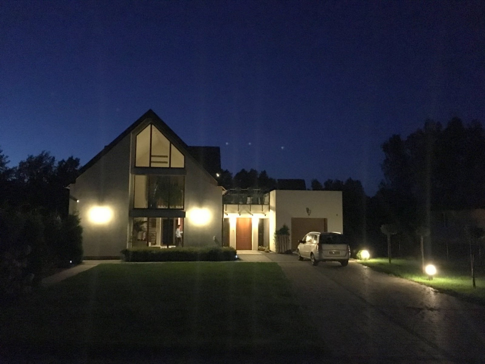

  • Basia: Oświetlenie daje efekt, jakiego oczekiwaliśmy. Jest subtelne na ścianach i wzdłuż podjazdu, a mocniejsze w strefach przed garażami oraz pod wiatą grillową. Brakuje tylko bardzo silnych lamp, mąż planuje reflektory o mocy np. 300 W, do oświetlenia z góry podwórka przed i za domem. Na podwórku niekiedy musi być bardzo widno. W szczytach budynku mamy już wyprowadzone do nich kable. Ponadto praktyka pokazała, że w ogrodzie przydałoby się jeszcze kilka słupków. W newralgicznych miejscach wbijamy lampki solarne, które je jako tako zastępują.
  • Marcin: świetlówki kompaktowe dają radę od 5 lat, dotąd nie wymieniałem ani jednej z nich. Czujniki ruchu i zmierzchu zapewniają oszczędności, ale zamierzam dodać programatory czasu. Również do nich mam gotowe przewody. Jako inżynier automatyk w trakcie budowy domu przewidziałem różne warianty w instalacji elektrycznej i systematycznie wciąż coś dokładam do domowego systemu inteligentnego. Ale przyznaję się - szewc bez butów chodzi. Instalację w środku wykonał elektryk - dopilnowałem, żeby obwody zewnętrzne zabezpieczył oddzielnymi bezpiecznikami: nadmiarowoprądowym i różnicowoprądowym - ale ja sam wkopałem na gł. 40 cm kable YKY do lamp-słupków. Zgodnie ze sztuką nad kablami ułożyłem niebieską folię, żeby nikt nie uszkodził ich podczas prac ogrodowych. Kiedy przyszli brukarze do utwardzenia podjazdu, wykonali z kostek podstawy słupków. Przykręciłem do nich śrubami lampy. Przy niektórych z nich oraz na tarasach i pod wiatą grillową zamontowałem zewnętrzne gniazda, które bardzo się przydają, m.in. do sprzętu ogrodowego. Polecam takie rozwiązanie.
Oświetlony dom
