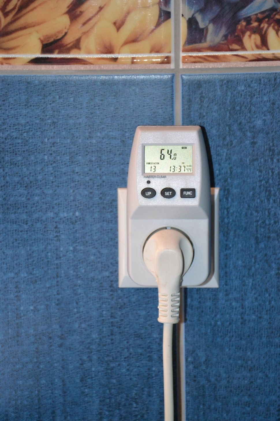

Przy pralce umieszczono licznik poboru energii
