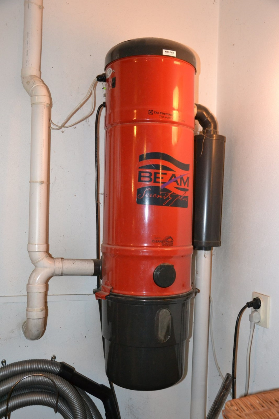

Jednostka centralna i osobny wąż znajdują się w garażu

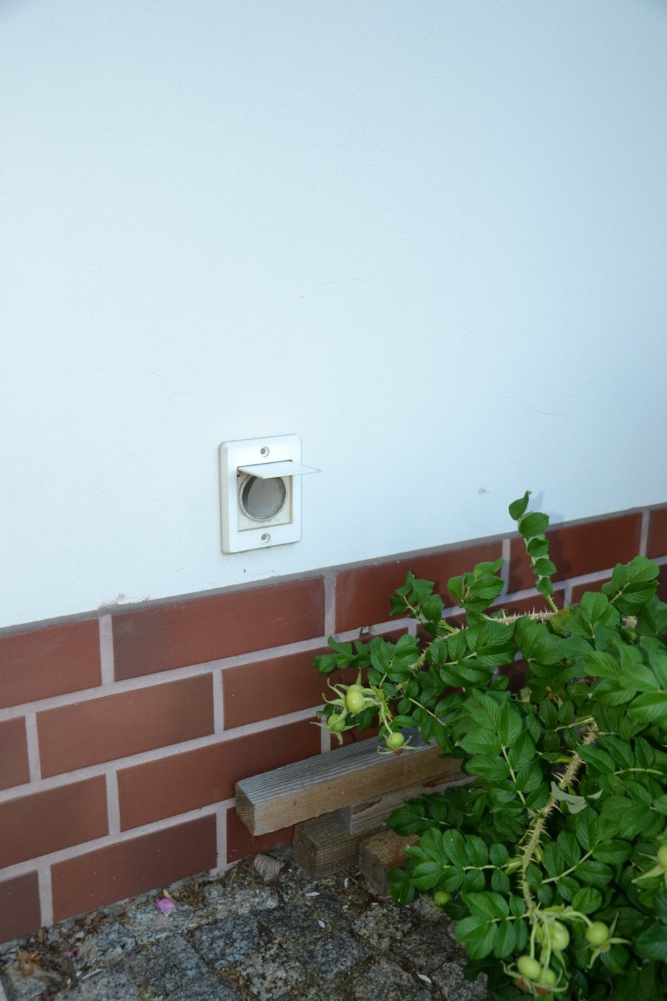

Wyrzutnia powietrza znajduje się z tyłu budynku, na prawidłowej wysokości

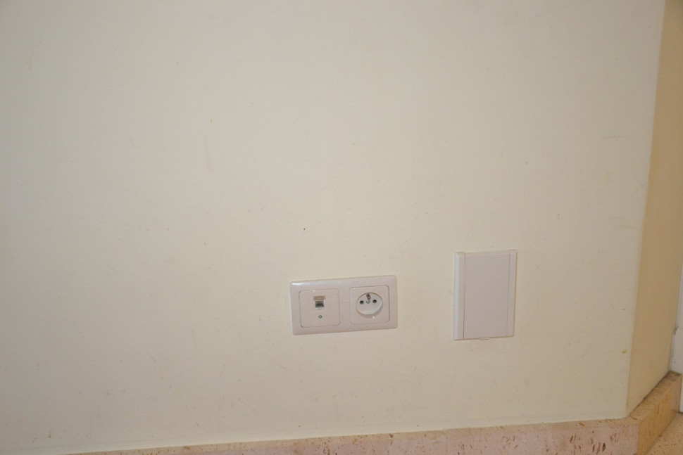

Na dwóch kondygnacjach i półpiętrze zamontowano po 1 gnieździe ssącym

  • Mamy duży dom, a tylko trzy gniazda ssawne. I nie potrzeba ich więcej. Wykonawcy, działający pod marką Electrolux, dobrze zaprojektowali instalację w naszym domu. Bezawaryjnie działa od 7 lat. Kluczowy okazał się staranny projekt i krótka instalacja.
  • Wybraliśmy cyklonową i bezworkową jednostkę centralną o dużej mocy 1500 W. Zwracaliśmy uwagę na poziom hałasu i zdecydowaliśmy się na jeden z najcichszych modeli. Jako nowość, zaoferowano nam wtedy wąż z włącznikiem w rączce. Kupiliśmy go dla bardziej komfortowego użytkowania. Na jednostkę centralną otrzymaliśmy 5-letnią gwarancję.
  • Wykonując II etap prac, mieliśmy już wysokiej jakości tradycyjny odkurzacz do sprzątania na sucho i na mokro, z filtrem wodnym i akcesoriami do prania dywanów i tapicerek. Dlatego wybraliśmy tylko podstawowy zestaw akcesoriów do odkurzania centralnego. Zestaw zawiera ssawkę szczelinową, szczotkę do tapicerki, szczotkę okrągłą oraz uniwersalną szczotkę do wykładzin i twardych podłóg o szerokości 35 cm, na rolkach. W zasadzie używamy tylko tej ostatniej. Kominek czyścimy ręcznie. Dokupiliśmy jedynie drugi wąż do sprzątania samochodów. Nie kupimy jednak kolejnego na piętro, bo noszenie nie jest trudne, a trzeba go gdzieś składować. "Domowy" wąż wisi w schowku pod schodami, "garażowy" na ścianie przy jednostce centralnej (bo podłącza się go do gniazda w jednostce). Pojemnik ze śmieciami opróżniamy raz w miesiącu.
