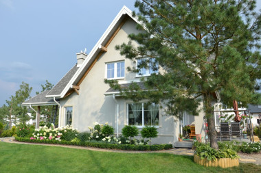

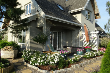

Tylna elewacja
Tył domu. Igorowi podoba się gont bitumiczny, więc użył go do pokrycia wielospadowego dachu. Wspólnie z żoną wybrał trwały materiał z gwarancją na 50 lat. Gont ma posypkę mineralną i melanżowy kolor w kilku odcieniach szarości. Natomiast parapety, rynny i rury spustowe ze stali - kolor biały. Biała będzie również drewniana podbitka na dachu oraz obramowania i gzymsy wokół okien.
Taras o powierzchni 24 m2
Właściciele zgodnie oceniają, że taras jest za mały dla czteroosobowej rodziny (ma powierzchnię 24 m2). Planują wykonać w ogrodzie drugi, większy. Tak jak ten przy domu, będzie miał podest z ryflowanego drewna modrzewia europejskiego, pomalowanego bejcą w kolorze szarym.

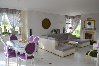

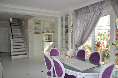

Strefa dzienna
Adriana sama zaprojektowała wystrój wnętrza domu, bardzo dbając o przytulność. We wszystkich pomieszczeniach operowała odcieniami bieli, beżu, szarości, fioletu, różu. Połączoną przestrzeń jadalni i salonu ozdobiła okładziną imitującą cegły, którą pomalowała białą farbą oraz tapetami.

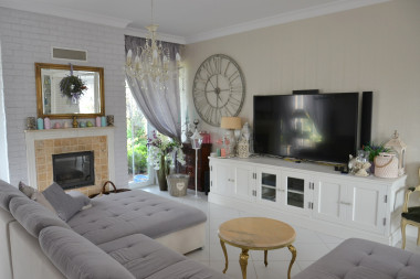

Salon z kominkiem
Pod posadzką z białego gresu (podobnie jak w całym budynku) znajduje się wodne ogrzewanie podłogowe. Kominek o mocy 7 kW, usytuowany przy zewnętrznej ścianie, nie ma systemu DGP, ani płaszcza wodnego. Ciepło rozchodzi się grawitacyjnie.

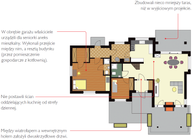

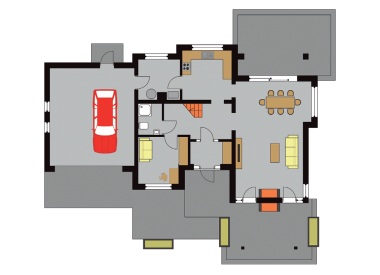

PROJEKT DOMU Z ŁADNĄ BRYŁĄ I WYGODNYM WNĘTRZEM
Decyzja o wyborze projektu była szybka i zgodna. "Miły II" tak bardzo spodobał się właścicielom, że nie zamierzali go wymieniać na inny nawet wtedy, kiedy okazało się, że posesja jest za wąska (najpierw wybrali styl bryły, potem dopasowali katalogową koncepcję, a na końcu kupili działkę).
Projekt: "Miły II" lustrzane odbicie, Pracownia Projektowa Dobre Domy, adaptacja projektu Bożena Członkowska; Rzut parteru i rzut parteru po zmianach
- Do postawienia domu frontem do ulicy zabrakło dosłownie trzech metrów - mówi Ada. - Ale dla nas to nie była przeszkoda. Po prostu budynek usytuowaliśmy nie wszerz, lecz wzdłuż podłużnej parceli. W efekcie dobrze się stało, ponieważ teraz salon z jadalnią jest od strony południowo-zachodniej i doskonale oświetla go światło dzienne.
Natomiast aneks mieszkalny mamy Igora automatycznie znalazł się w mniej nienagrzewającej się od słońca części domu, co dla starszej osoby jest korzystniejsze. Dla seniorki przeznaczyliśmy powierzchnię, w której pierwotnie miał być nasz garaż. W minimieszkaniu o powierzchni 37,7 m2 autorka adaptacji urządziła pokój z kuchnią, garderobę, łazienkę, mały przedpokój. Taka przestrzeń prywatna wystarcza, dużo czasu mama spędza w naszej części budynku.
Nie odczuwamy braku garażu, bo pewnie stałby się składzikiem, a samochód parkowalibyśmy na podjeździe, tak jak teraz. Wkrótce postawimy w ogrodzie wiatę parkingową. Jestem bardzo zadowolona z lokalizacji działki. Poszukiwaliśmy jej tylko w okolicy, w której Igor prowadzi warsztat stolarski - bardzo zależało mu na bliskości obu nieruchomości. Jest tu szkoła oraz sprawna komunikacja autobusowa, co ma znaczenie z uwagi na dzieci. Już przy pierwszym oglądaniu tej parceli, podjęliśmy decyzję. Kosztowała 145 000 zł.

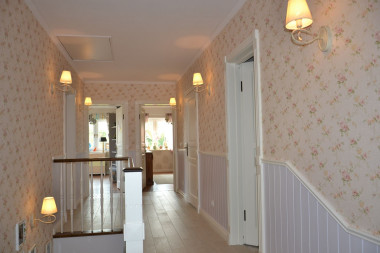

Igor postanowił nie wylewać z betonu klatki schodowej. Jednobiegowe schody wykonał samodzielnie z drewna sosnowego i pomalował farbą w kolorze ecru. Z tego samego materiału zdobił boazerię wzdłuż biegu, drzwi, obramowania (tylko do wykończenia podwieszanych sufitów używał gotowych elementów z twardego styropianu). Ada dodała na ścianach tapety, bo uważa, że nadają pomieszczeniom styl i przytulność.

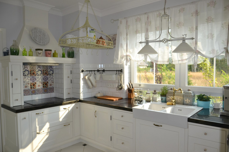

Kuchnia ma zabudowę w kształcie litery U
Kuchnia ma zabudowę w kształcie litery U, szafki z drewnianymi frontami, blaty z granitu. Przez dwuskrzydłowe okno (z plastikowymi ramami i z trzema szybami) wpada do niej dużo światła dziennego
