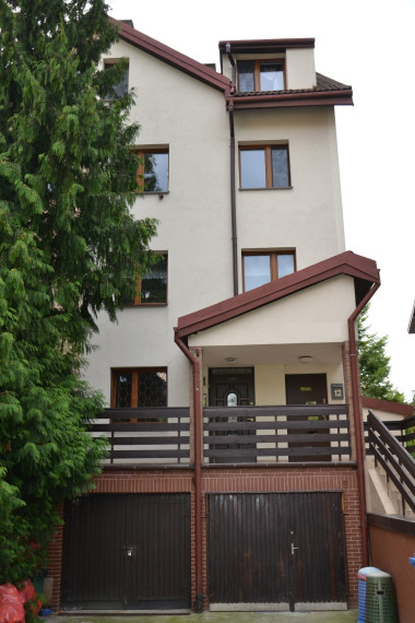

Segment mieszkalny
W każdym wąskim segmencie znajdują się dwa oddzielne kompleksy mieszkalne, dolny i górny. Agnieszka i Marcin kupili i wyremontowali górny, położony w skrajnym szeregowcu (na poziomie zero mają jeszcze własny garaż, pod nim - piwnicę). Osiedle z zabudową szeregową wydało się im ciche i zielone. I rzeczywiście spokojnie i wygodnie się tu mieszka.

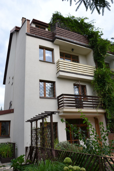

Balkon z jasną balustradą przylega do salonu właścicieli
Balkon z jasną balustradą przylega do salonu właścicieli, a piętro wyżej znajduje się duży taras przy sypialni dzieci. Podczas remontu okazało się, że warto lepiej zaizolować termicznie ścianę zewnętrzną przy tarasie oraz boczną przy klatce schodowej. Na zewnątrz murarze położyli więc warstwę styropianu z grafitem i tynk, dobierając jego rodzaj i kolor do istniejącego.

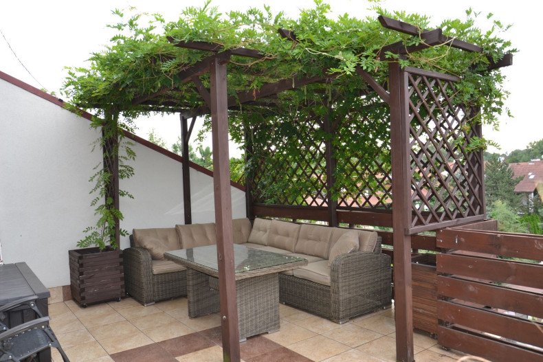

Taras
Taras ma powierzchnię 25 m2 i jego posadzka wymagała uszczelnienia. Remont tarasu nad pomieszczeniem polegał na zdjęciu płytek, uszczelnieniu wylewki betonowej specjalną elastyczną masą gumową, położeniu gresu mrozoodpornego. Ponieważ taras jest dla właścicieli ważnym miejscem do wypoczynku, zlecili skonstruowanie na nim pergoli z sosnowej kantówki. Ustawili pod nią komplet mebli z technoratanu i zacienili pędami glicynii. Jednak mokre lub oblodzone kafelki są śliskie.

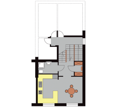

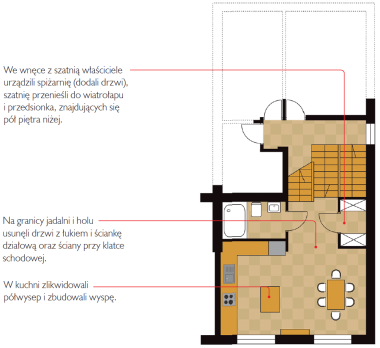

Szatnię, usytuowaną we wnęce w holu przy jadalni i kuchni, przeobrazili w spiżarnię. Natomiast do przebierania przeznaczyli wiatrołap i przedsionek za głównym wejściem, znajdujący się pół piętra niżej (powiększyli istniejący wiatrołap, przesuwając ścianę z drzwiami w kierunku długiego i wcześniej bezużytecznego przedsionka, zbudowali pojemną szafę). Na kondygnacji z kuchnią nad wejściami zastali łuki wykończone drewnem i łączące się z ościeżnicami. Zlikwidowali je oraz wyburzyli ścianę na granicy holu i jadalni. W kuchni pozbyli się półwyspu, masywnej drewnianej zabudowy szafkowej, terakoty z posadzki.
Projekt: Zygmunt Czarzasty; rzut kondygnacji z kuchnią i jadalnią i rzut kondygnacji z kuchnią i jadalnią po zmianach

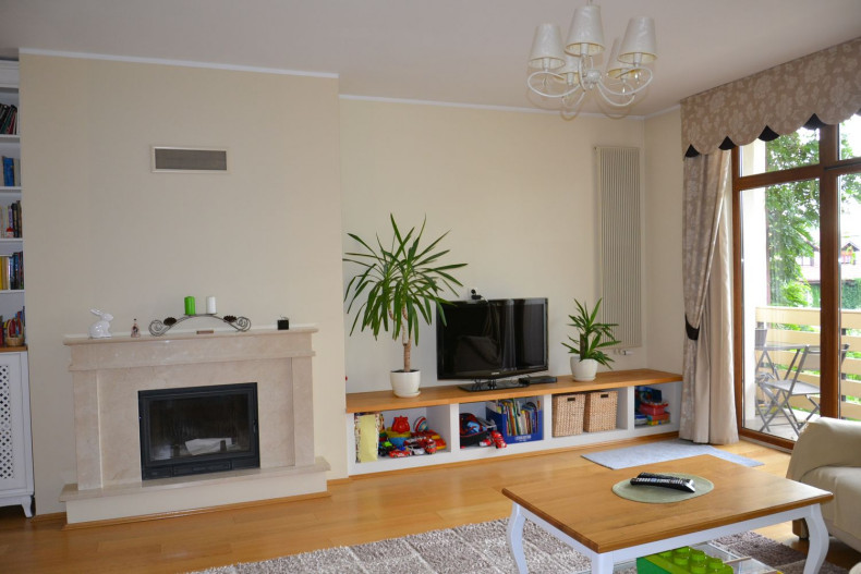

Salon z kominkiem
Poprzedni właściciele zbudowali w salonie kominek z wkładem. Obecni zdemontowali go, nowy wkład przesunęli w stronę środka salonu i zmienili obudowę na płytką i płaską. Po usunięciu starego grzejnika pod oknem przy wyjściu tarasowym, większy powiesili na ścianie obok, a skrzydło okna wydłużyli do posadzki.

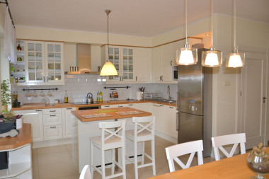

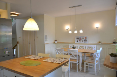

Kuchnia z wyspą
Wcześniej kuchnię od holu odgradzała ściana, natomiast od jadalni - półwysep z masywną zabudową z dębowego drewna. Agnieszka i Marcin zmienili meble na białe i zdecydowali się na wyspę.
Kuchnia ze spiżarnią
Właściciele szczególnie zadowoleni są z dołożenia spiżarni - wykorzystali na nią wnękę istniejącą w holu (poprzednicy mieli tam szatnię), którą zamknęli drzwiami.

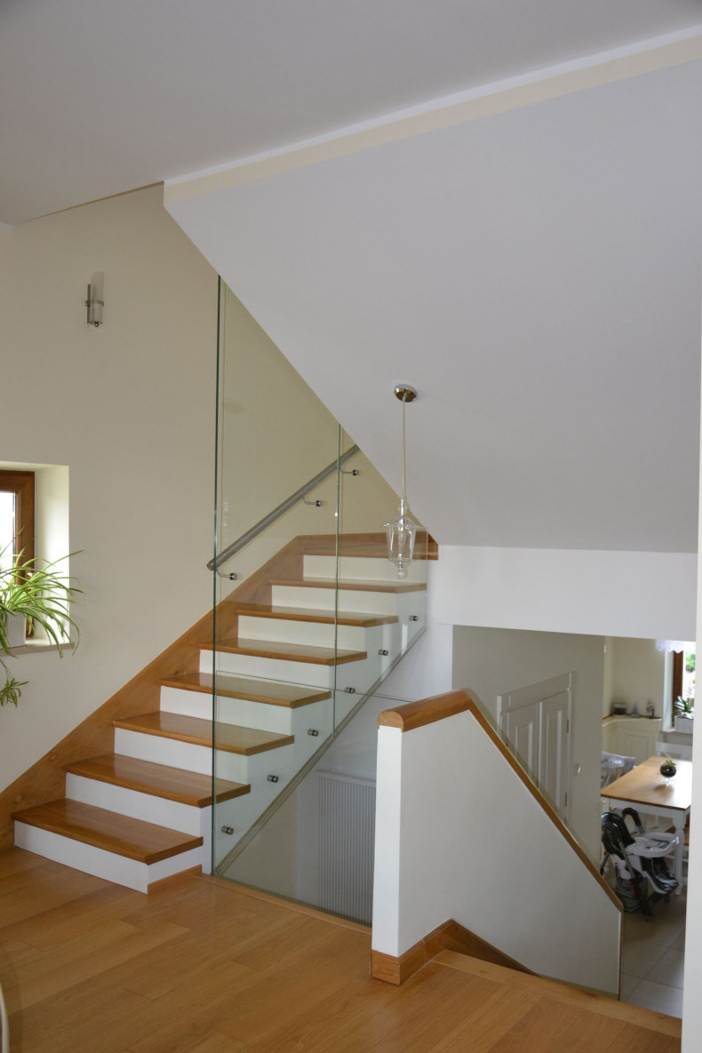

Strefa dzienna, obejmująca dwa półpiętra (z kuchnią i salonem)
Strefa dzienna, obejmująca dwa półpiętra (z kuchnią i salonem), zyskała więcej przestrzeni po zdjęciu boazerii oraz wyburzeniu ścian działowych w holu i przy klatce schodowej. Na ich miejscu Agnieszka i Marcin zamontowali szklane zapory schodowe z hartowanego szkła. Wycyklinowali i polakierowali również dębowe trepy na schodach i poręcze. Jest jaśniej, przestronniej, nowocześniej.

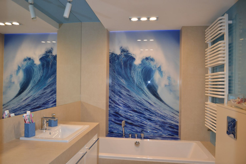

Łazienka
Łazienka dzieci mieści dużą wannę, a pod blatami - pralkę i pojemne szafki. Zaprojektowała ją architektka wnętrz wraz z właścicielami.
