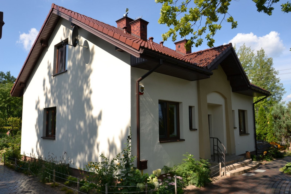

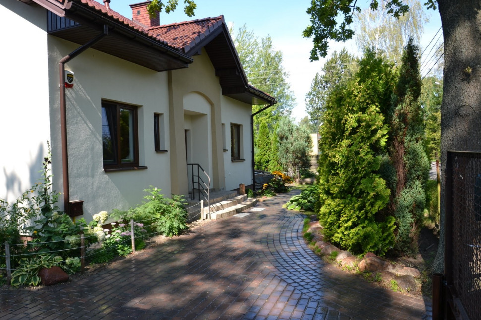

Właściciele zbudowali dom o zwartej bryle (11 x 10 m), z myślą o zaoszczędzeniu miejsca na posesji
Właściciele zbudowali dom o zwartej bryle (11 x 10 m), z myślą o zaoszczędzeniu miejsca na posesji. Wsunęli go w północno-wschodni narożnik, co dało im więcej ogrodowej przestrzeni od strony południa i zachodu. Wzdłuż drogi posadzili rząd zimozielonych żywotników

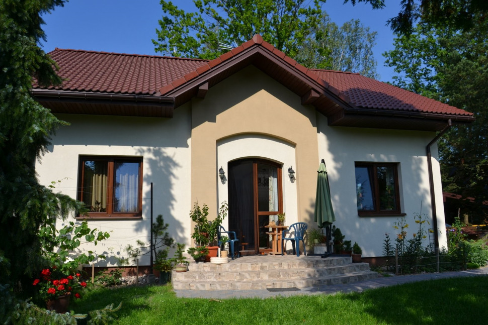

Dom ma tradycyjną bryłę ze skośnym dachem
Dom miał pasować do okolicznych budynków. Tak jak one ma tradycyjną bryłę ze skośnym dachem. Właściciele pokryli go betonową dachówką o profilu fala, barwioną w masie na kolor brązowy. Kontrastuje ona z beżowym tynkiem akrylowym. Poręcz przy wejściu ułatwia chodzenie, kiedy jest ślisko

Łuki nad drzwiami na frontowej i ogrodowej elewacji dekorują prostą bryłę budynku

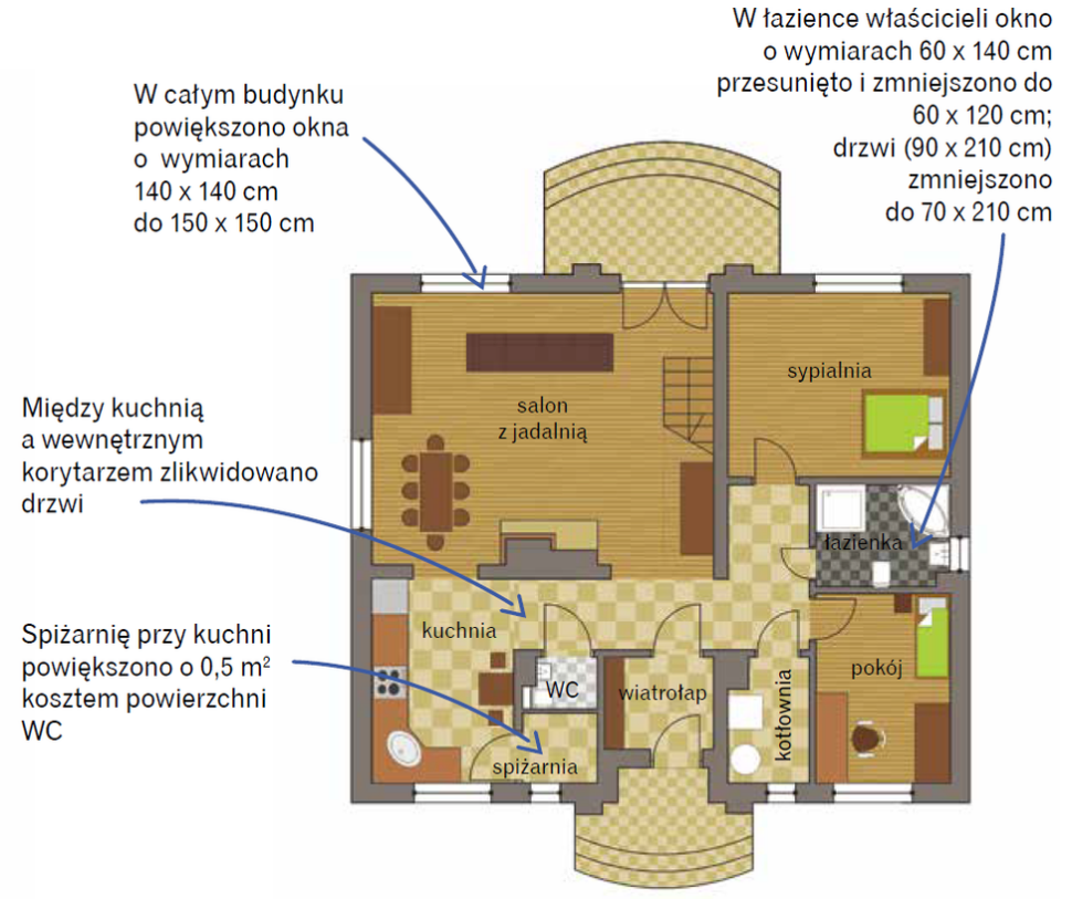

W dachu zlikwidowano okna połaciowe. Powiększono natomiast okna w ścianach budynku z rozmiaru 140 x 140 cm do 150 x 150 cm. To sprawia, że wnętrza są jasne i widać przez nie więcej zieleni. Zastosowano okna z podwójnymi szybami i plastikowymi ramami, wykończonymi okleiną drewnopodobną.
Łuki nad drzwiami na frontowej i ogrodowej elewacji dekorują prostą bryłę budynku. Właściciele podkreślili je różnymi kolorami tynku. Taras i ganek wykończyli płytami gresu. Nie powiększyli płyty tarasu, ponieważ się nagrzewa i podczas upałów wolą wypoczywać na trawniku, wśród zieleni.

Gdyby nie chęć zapewnienia obu córkom doraźnego noclegu, Ania i Krzysztof wybraliby gotowy projekt parterowego domu, w którym cała strefa dzienna i sypialniana rozciąga się na jednym poziomie. Z powodu małej działki, musieli jednak postawić dwukondygnacyjny budynek, mający i na parterze, i na poddaszu po 2 oddzielne pokoje. Te na dole przeznaczyli dla siebie, te na górze - dla córek. Oglądając katalogowe projekty, interesowali się jedynie obiektami o zwartej i nieudziwnionej bryle, najlepiej o wymiarach 10 x 10 m, wiedząc, że proste mury i dwuspadowy dach są tanie do zbudowania.
Koniecznie chcieli, żeby dom miał przy kuchni spiżarnię, natomiast nie miał: garażu, balkonów, zadaszenia nad tarasem. Wszystkie te parametry spełniał projekt Jaspis. Aby zmieścić się w wyznaczonym limicie cenowym, właściciele poczynili kilka zabiegów, rozsądnie ograniczających koszty budowy. Między innymi w dachu nie zamontowali czterech okien, znajdujących się w gotowym projekcie.
Jednocześnie, z myślą o doświetleniu wnętrz na obu kondygnacjach, powiększyli wymiary okien fasadowych (zamiast 140 x 140 cm, mają obecnie 150 x 150 cm). Zmiany w projekcie były nieliczne. Sprawdziły się wszystkie, oprócz zlikwidowania drzwi między korytarzem a kuchnią.
Projekt: Jaspis, Autorskie Studio Architektury "Krajobrazy", autor projektu: Tomasz Włodarczyk. Zmiany w projekcie: Jerzy Łysiak; Rzut parteru i rzut parteru po modernizacji

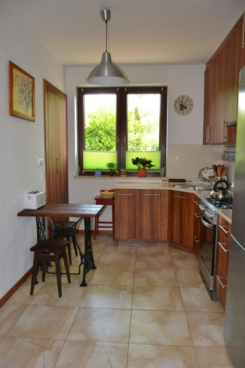

Meble z laminowanej płyty MDF w kuchni i wejście do spiżarni
Meble z laminowanej płyty MDF w kuchni i układ niezabudowanych urządzeń w ciągu wykonano na zamówienie pod dyktando właścicielki. Ze względu na wyłączenia prądu w okolicy, zainstalowała kuchenkę z palnikami gazowymi i elektrycznym piekarnikiem. Zastosowała blaty laminowane. Powiększyła spiżarnię (drzwi po lewej), kosztem powierzchni WC

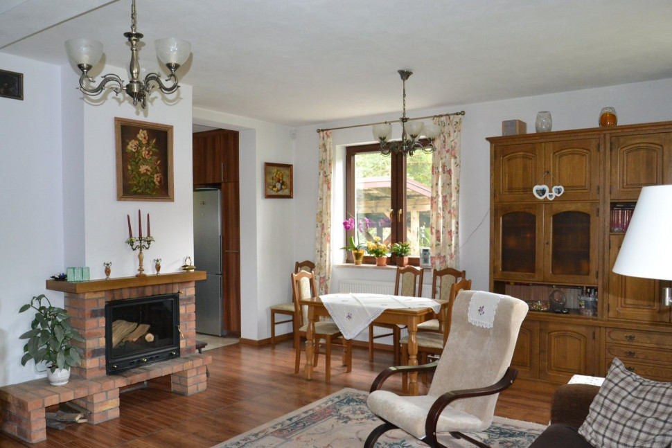

Salon z kominkiem
We wnętrzach ułożono tynki cementowo-wapienne, które pomalowano na biało. Przed położeniem kolorowych farb właściciele chcą trochę pomieszkać w nowym domu i lepiej poczuć klimat oraz funkcjonalność pomieszczeń. Dopiero kiedy zmęczenie po budowie minie, ze świeżą energią zaprojektują nową kolorystykę ścian.

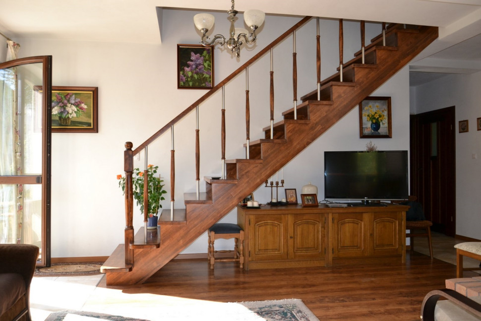

Ażurowe schody na poddasze, wykonano z drewna bukowego
Ażurowe schody na poddasze, wykonano z drewna bukowego. Ania wolałaby schody bardziej nowoczesne i wyglądające lżej, ale takie kosztowały drożej. To ona poleciła przedłużyć strop nad częścią klatki schodowej, dzięki czemu na poddaszu powstał schowek, a przez mniejszy otwór ucieka na górę mniej ciepła

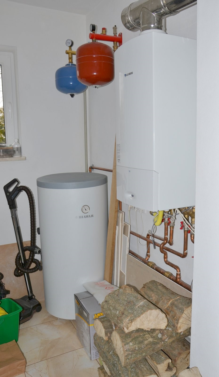

Kondensacyjny kocioł na gaz z sieci
Ze względu na przyszły emerycki budżet, Ania i Krzysiek położyli nacisk na skonfigurowanie nowoczesnego i oszczędnego sytemu grzewczego w budynku. Opiera się on na kondensacyjnym kotle na gaz z sieci oraz kominku z płaszczem wodnym. Urządzenia ogrzewają zamiennie wodę w zasobniku c.w.u. o pojemności 150 l oraz w instalacji grzewczej z grzejnikami i podłogówką, ułożoną na powierzchni ok. 1/3 parteru w: łazience, kuchni, korytarzu, wiatrołapie. W kotłowni miała być również zamontowana pralka, ale para zdecydowała się umieścić ją na poddaszu i suszyć pranie na ciepłej, za to mniej uczęszczanej antresoli
Para wybrała kominek z płaszczem wodnym z dwóch powodów. Paląc w kominku, chcieli jednocześnie ogrzewać cały dom. Rozprowadzenie od kominka systemu DGP jeszcze bardziej obniżyłoby wnętrza na parterze, które i tak nie są wysokie (2,65 m). Obawiali się również roznoszenia kurzu wraz z ciepłym nadmuchem i zapachu palonego kurzu.

  • Okazuje się, że zapachy z kuchni kierują się głównie do korytarza przy wiatrołapie i głównym wejściu do domu, dlatego czują je goście wchodzący do budynku. Żałujemy, że zlikwidowaliśmy z tej strony drzwi w kuchni, bo nie zawsze jest to przyjemny zapach pieczonego ciasta! Z drugiej jednak strony - bez tych drzwi kuchnia powiększyła się o część korytarza i usprawniła się komunikacja na parterze. Teraz chodzi się swobodnie wokół ściany kominkowej. Znakomitym krokiem było powiększenie spiżarni o 0,5 m2, kosztem powierzchni WC. Powinna być jeszcze trochę większa, podobnie jak nasza prywatna łazienka i kotłownia, ale tak mały budynek wymaga kompromisów.
