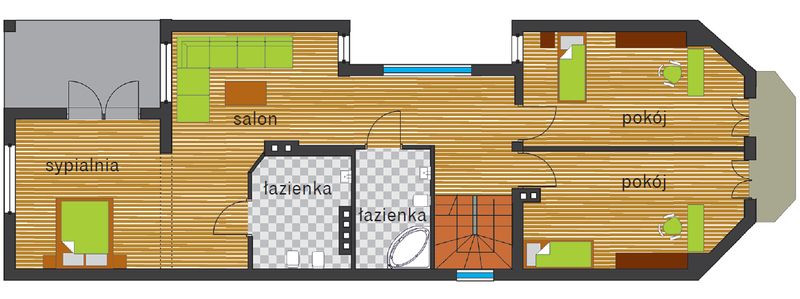

Parter Poddasze
Projekt: inż. arch. Andrzej Strużewski
Na parterze wszystkie wnętrza, umieszczone w układzie amfiladowym, są połączone. Wyjątek stanowią jedynie oddzielone i zamykane drzwiami: łazienka, garderoba i kotłownia. Połączenie wnętrz ma ułatwiać przyszłym pracownikom firmy wzajemny kontakt wzrokowy i słowny. Duży wiatrołap przeznaczony jest docelowo do przyjmowania interesantów, natomiast obecny salon łatwo można będzie zmienić w biuro ze stołem konferencyjnym. Kuchnia już została przygotowana do roli aneksu socjalnego.

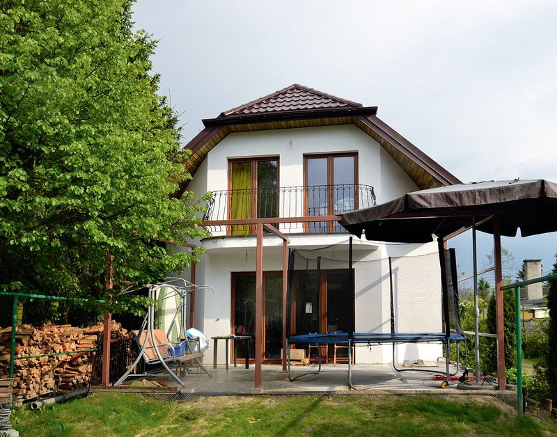

Tył domu jest zwrócony na północ. Betonową płytę tarasu (36 m2) początkowo wykończono płytami terakoty, które niestety szybko się odkleiły od podłoża. Wkrótce właściciele zamierzają ułożyć na niej płyty granitu, a na metalowej konstrukcji nad tarasem – dach z blachodachówki oraz hartowanego szkła Wnętrza na parterze zostały połączone z myślą o ułatwieniu przyszłym pracownikom biura wzajemnego kontaktu. W I roku użytkowania budynku, Marta i Przemysław ogrzewali go kominkiem bez DGP o mocy 16 kW oraz wodną podłogówką, podłączoną w tamtym okresie do nagrzewnicy elektrycznej

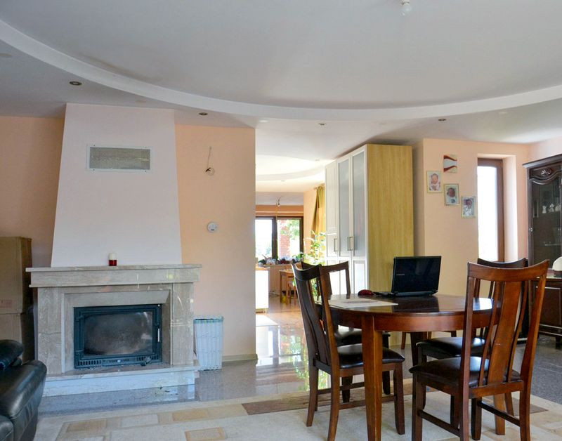

Wnętrza ozdabiają efektowne sufity z oświetleniem LED-owym. Tynki wykonano maszynowo z gipsu, a potem pomalowano farbami w ciepłych kolorach. Na parterze podłogi wykończono polerowanymi płytami granitu oraz trawertynu. Z takimi posadzkami połączone wnętrza są, niestety, akustyczne Na poddaszu właściciele zaprojektowali 4 pokoje i 2 łazienki. Dla trojga dzieci urządzili tam przytulne pokoje i ich wspólną łazienką oraz strefę małżeńską, również z oddzielną łazienką
