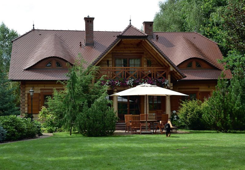

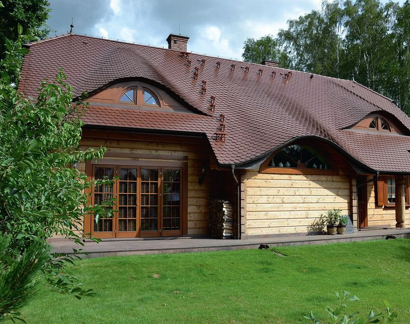

Front domu. Dach, najpierw odeskowany i pokryty papą, wykończono później ceramiczną dachówką (karpiówką). Przed jej ułożeniem poszerzono wole oczka. Obróbki dachu z blachy miedzianej. Drewniany budynek zaopatrzono w instalację odgromową. W sypialni pani domu jest wyjście na taras

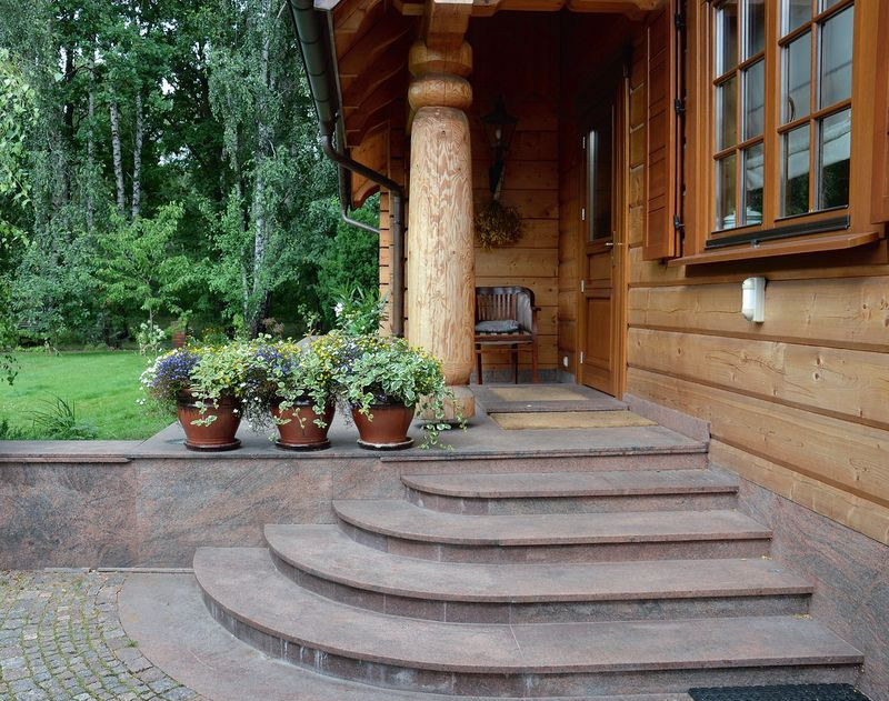

Główne wejście – we wnęce, pod okapem dachu podpartym drewnianą kolumną. Podmurówkę oraz posadzkę na ganku i tarasach o łącznej powierzchni 62,5 m2 wykończono wielkimi płytami czerwonego granitu. Przy oknach z drewna mahoniowego pełne okiennice z tego samego rodzaju drewna

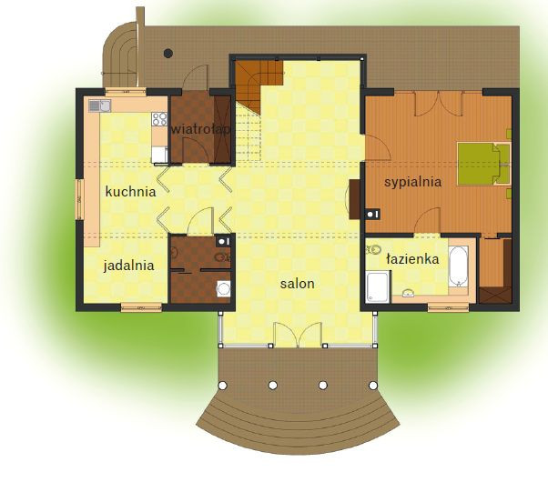

O zaprojektowanie domu Maria poprosiła architektkę, mającą doświadczenie w konstruowaniu budynków z drewna. Obejrzała inne domy jej autorstwa, ale nie zaakceptowała wymiarów (głównie głębokości budynków) oraz układu wnętrz. Uważała, że powinna zawalczyć o praktyczniejsze wymiary i funkcjonalność swojego nowego domostwa. Nie interesował jej uniwersalny budynek z uniwersalnym układem wnętrz, tylko dopasowany do kształtu działki i zaplanowany dla wszystkich członków rodziny.
Panie umieściły na parterze: jednoprzestrzenny salon z jadalnią, kuchnię, hol, pomieszczenie techniczne (w którym wydzieliły WC), jak również strefę prywatną pani domu z: sypialnią, dwoma garderobami i łazienką. Ponieważ Maria marzyła o możliwości bezpośredniego wychodzenia z własnej sypialni na taras, więc indywidualny projekt spełnił to życzenie.

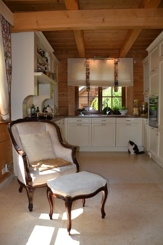

Podłużna kuchnia, zajmująca zachodni bok domu, ma strefy do gotowania, jedzenia, a nawet wypoczynku. Zabudowę kuchenną, wykonaną na zamówienie z drewna, utrzymano w stylu klasycznych mebli angielskich. Jest biała, więc kontrastuje ze ścianami z naturalnego świerku. Blat z drewna dopasowano do okien z mahoniu. Gotuje się na ceramicznej płycie

Parter

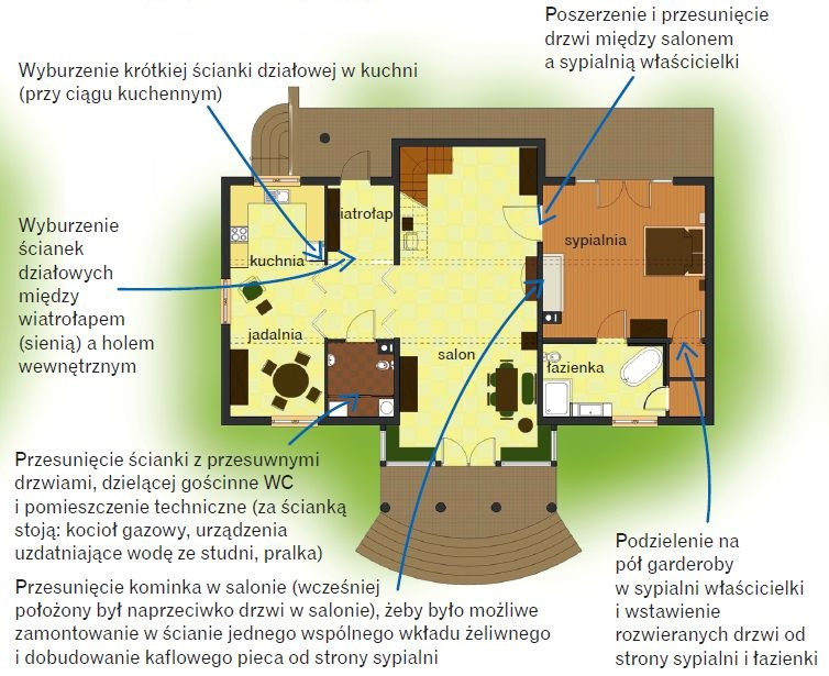

Parter po zmianach
Projekt: arch. Barbara Leśniewska-Wekka, Pracownia Architektoniczna Wekka Projekt

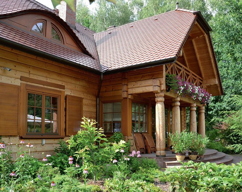

Tył domu. Z tarasu i balkonu, osłoniętego obszerną lukarną, rozciąga się panorama na pięknie urządzony ogród. Maria zaplanowała duże przeszklenia z tych stron budynku, z których widać zieleń. Rozległy balkon podpierają solidne kolumny, wyciosane z grubych bali świerkowych

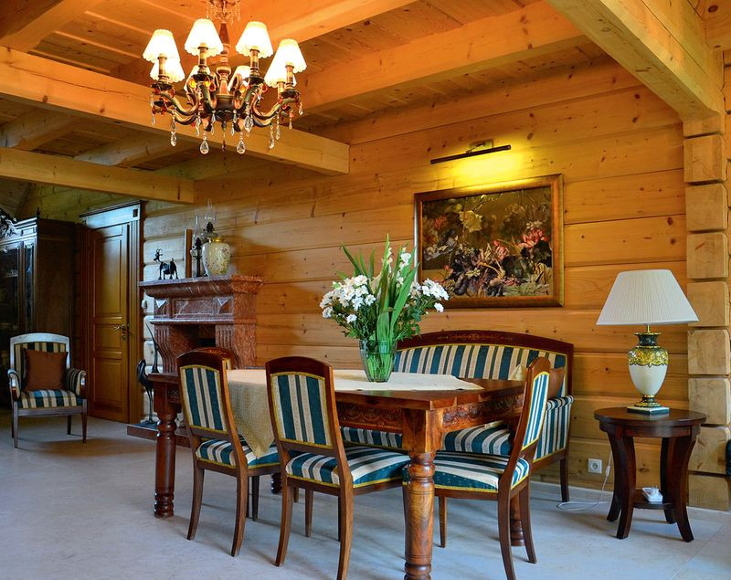

Salon i jadalnia. Wieńcową konstrukcję budynku cieśle wznieśli z klejonych bali świerkowych, łączonych w narożnikach na jaskółczy ogon. Po ukończeniu budowy oszlifowali bale na gładko, bez zadziorów. Następnie zaimpregnowali je preparatami do drewna, innymi w środku i innymi od strony ogrodu

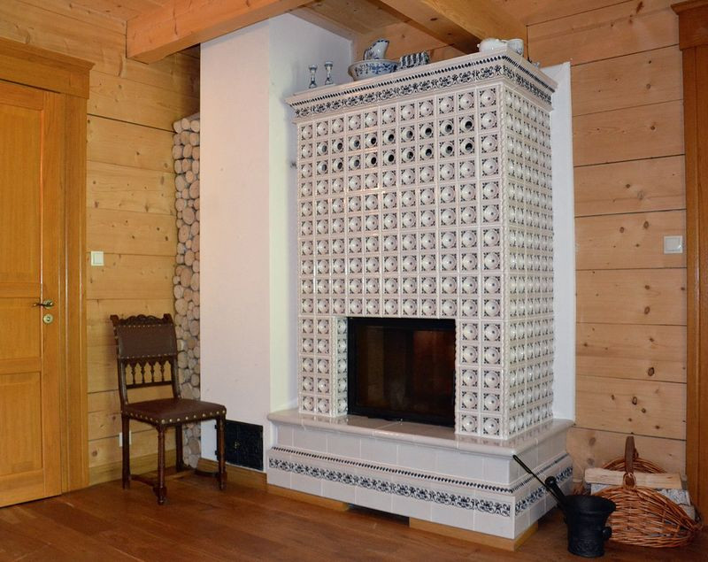

Maria zbudowała w sypialni piec kaflowy. Wybrała kafle typu dołki. Wpadła na pomysł, żeby kominek w salonie oraz kaflowy piec obsługiwał jeden wspólny żeliwny wkład. Zainstalowany w ścianie z dwoma szybami, umieszczonymi na przestrzał, umożliwia ogrzanie obu wnętrz jednocześnie i oglądanie ognia z dwóch stron

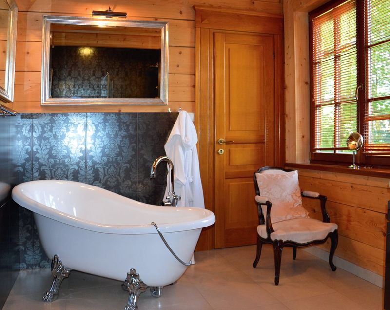

Łazienki są chlubą właścicielki. Zaplanowała je i urządziła samodzielnie. W swojej ulokowała wolno stojącą wannę, a kabinę prysznicową naprzeciwko. Od strony łazienki wstawiła drewniane drzwi do garderoby. Lustra na ścianach optycznie powiększają nieduże pomieszczenie kąpielowe
