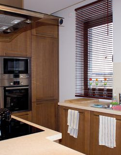

Spiżarka, która była przewidziana w pierwotnym projekcie, została zlikwidowana i dzięki temu kuchnię łatwiej było zagospodarować

– Przekonałam Rafała do jeszcze jednego pomysłu – aby okna kuchni znajdowały się od strony drogi. Po pierwsze, daje to poczucie bezpieczeństwa, a po drugie, szybciej można zauważyć jadących gości i wstawić wodę na herbatę – śmieje się Małgorzata.

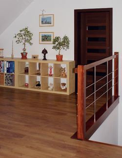

Do pomieszczenia nad garażem w domu Małgorzaty i Rafała można wejść bezpośrednio z górnego holu. W pierwotnym projekcie jeden z pokoi miał charakter przejściowy. – Zmniejszyliśmy go jednak i zamieniliśmy na garderobę – mówi Rafał. – Tak jest zdecydowanie lepiej

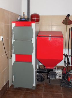

Kocioł na groszek znajduje się w pomieszczeniu na tyłach garażu. Dzięki temu do domu nie przedostają się nieprzyjemne zapachy
…służy kocioł na groszek o mocy 25 kW, wyposażony w podajnik ślimakowy oraz rozbudowaną automatykę i czujkę pogodową zainstalowaną na zewnątrz budynku. Oprócz zasilania instalacji c.o., jego zadaniem jest również produkcja ciepłej wody użytkowej w miesiącach zimowych. Jest ona wytwarzana w trzystulitrowym zbiorniku z dwiema wężownicami. Jedna z nich współpracuje z kotłem, druga z solarami zainstalowanymi na połaci dachowej.
– Zainwestowaliśmy w solary próżniowe – mówi Rafał. – Są one zdecydowanie bardziej efektywne i już przy niewielkim nasłonecznieniu mamy ciepłą wodę za darmo. Przy temperaturze zewnętrznej 5–7°C w zbiorniku pojawia się c.w.u. o temperaturze 55°C. Co więcej, nawet przy minus 10°C i słonecznym dniu instalacja sprawuje się całkiem zadowalająco.
Kocioł jest ustawiony w kotłowni, o którą musieliśmy wzbogacić projekt naszej "Agatki", gdyż pomieszczenie przewidziane na ten cel przez projektanta jest zdecydowanie zbyt małe, jak na potrzeby pieca węglowego z podajnikiem. A jeżeli dodać do tego magazyn opału… Niewykonalne!
Ponieważ oryginalna kotłownia przewidziana jest na kocioł gazowy, a my z racji położenia domu nie mogliśmy takiego zainstalować, zdecydowaliśmy się na dobudowanie pomieszczenia za garażem. Bez problemu mieści się w nim kocioł na paliwo stałe. Nie chcieliśmy jednak zmieniać zbytnio bryły domu.
Zależało nam na zachowaniu wcięcia wyróżniającego garaż. Dlatego też przesunęliśmy front tej części budynku o pół metra do przodu, a tył o pół metra do tyłu. Wcięcie pozostało, a my zyskaliśmy kotłownię. W miejscu kotłowni przewidzianej w projekcie mamy natomiast pomieszczenie gospodarcze i spiżarnię.
Kocioł współpracuje z grzejnikami oraz instalacją podłogową. Cały parter oprócz pokoju, nazywanego przez Małgorzatę i Rafała gabinetem jest wyposażony w ogrzewanie podłogowe. Jego praca wspomagana jest przez dwa grzejniki w salonie. Jeden z nich znajduje się w wykuszu, drugi w pobliżu okna tarasowego. Grzejniki pracują również w: gabinecie, łazience, pomieszczeniu gospodarczym i garażu. Na piętrze ogrzewanie podłogowe wykorzystane jest tylko w łazience. W pozostałych pokojach zainstalowane zostały grzejniki.

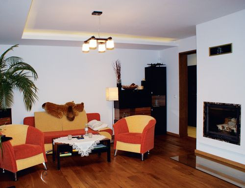

Kominek w salonie pełni funkcję czysto rekreacyjną. Nie ma płaszcza wodnego ani rozprowadzenia ciepłego powietrza do innych pomieszczeń

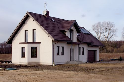

Pomysł wykuszu…
…to licencja Małgosi. – Muszę powiedzieć, że owo rozwiązanie na początku wcale mi się nie podobało. To było coś, co wystawało poza obrys domu i uważałem, że niekoniecznie jest ładne. W dodatku przykłady, które oglądałem… to były wykusze zadaszone. Słowem, element doklejony do domu właściwie nie wiadomo po co – mówi Rafał.
W rogu salonu przewidziany był podcień i część tarasowa. Małgorzata i Rafał zrezygnowali z tego pomysłu. Dzięki temu zyskali bardziej ustawny salon
Małgosi natomiast podobało się to, że wykusz sprawiał, iż pomiędzy kuchnią a salonem pojawiało się więcej przestrzeni.
– Uznałam to za ważne, gdyż w projekcie przewidziano w tym miejscu jadalnię. Wykusz sprawiał, że stół nie odgradzał tak radykalnie obu pomieszczeń. W sumie ta niewielka zmiana architektoniczna powiększyła optycznie przestrzeń na parterze.
Pomysł wykuszu spodobał się również w końcu i Rafałowi.
– A stało się tak za sprawą forum "Budujemy Dom". "Spotkałem" tam kilka osób, które skończyły już etap inwestycyjny i zacząłem z nimi korespondować. Wkrótce okazało się, że jeden z forumowiczów buduje "Agatkę" z wykuszem w okolicach Torunia. Umówiliśmy się zatem, aby obejrzeć jak w naturze wygląda pomysł Małgosi. To był dom na etapie wznoszenia ścian, ale wykusz było już widać. Okazało się również, że szwagier odwiedzanego forumowicza taki dom z wykuszem już zbudował i od jakiegoś czasu w nim mieszka. Pojechaliśmy zobaczyć. Wyglądało to… super!
– Przekonaliśmy się, że to nie tylko dodatkowa przestrzeń. To również więcej światła w domu – stwierdza Małgorzata. – Nasza modyfikacja polegała na tym, że zmieniliśmy nieco kształt górnej części wykuszu. W miejsce skośnego daszku wprowadziliśmy płaską powierzchnię zabezpieczoną przed wnikaniem wody. W ten sposób pojawił się dodatkowy balkonik z wejściem z sypialni oraz z drugiego pokoju na poddaszu.
