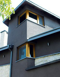

Dom z wieżyczką
(fot. www.archirek.pl)

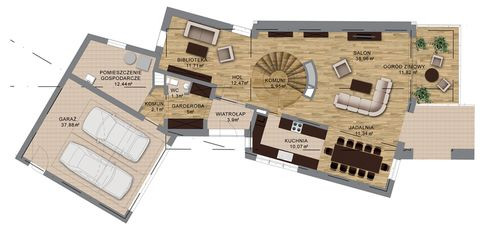

Rzut parteru
 Rzut parteru

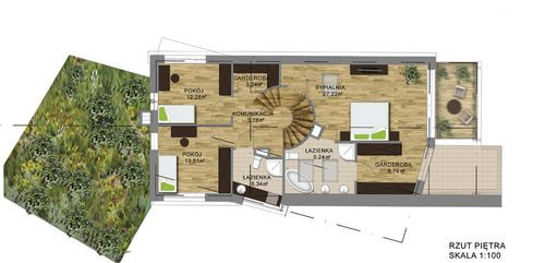

Rzut piętra
 Rzut piętra

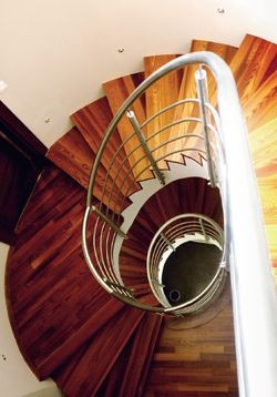

Okrągła klatka schodowa stała sie główną osią całego budynku
Okrągła klatka schodowa stała sie główną osią całego budynku (fot. www.archirek.pl)

Pierwsza z nich – podstawowa jest prosta i wydłużona. Przykrywa ją dwuspadowy dach o niewielkim kącie nachylenia. Uzupełnieniem jest bryła druga, która niejako „przecina” pierwszą. W centrum tego układu umieściłem okrągłą klatkę schodową, która stała się główną osią całego budynku.
Od strony północnej pojawiła się jeszcze trzecia bryła – garaż. Na dachu tej parterowej części usytuowany został duży taras. Co ważne, jest on położony od „cichej”, północnej strony. To doskonałe miejsce na popołudniowy relaks. Nie ma tam upału, a zachodnie światło stwarza przyjemną, spokojną atmosferę.

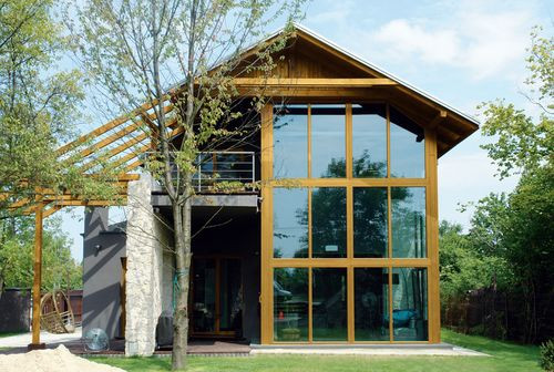

Pierwsze, w domu miała pojawić się wieżyczka z jednym pomieszczeniem na szczycie.
Przeznaczenie tego pokoiku na trzeciej kondygnacji nie było ściśle określone. Kiedy próbowałem drążyć temat, okazało się, że „to dopiero się wymyśli”, ale wieżyczka ma być! Na szczęście nie było większego problemu z wkomponowaniem jej w bryłę domu. Stanowi ona po prostu przedłużenie klatki schodowej, która nie kończy się na piętrze. Schodami można wspiąć się wyżej, właśnie na szczyt owej wieżyczki.
Drugie niespodziewane zamówienie pojawiło się już pod koniec prac projektowych. Pani domu stwierdziła, że oprócz wszystkich okien i przeszkleń, które są w sypialni, bardzo chce mieć tam skosy dachowe z oknem połaciowym. Problem polegał na tym, że pierwotnie strop miał być w tym miejscu niemal zupełnie płaski.
Na życzenie specjalne wkomponowano w bryłę domu wieżyczkę z pokoikiem na trzeciej kondygnacji Duże, kręcone schody prowadzą na piętro i do wieży
Na życzenie specjalne wkomponowano w bryłę domu wieżyczkę z pokoikiem na trzeciej kondygnacjiDuże, kręcone schody prowadzą na piętro i do wieży

Nie ujmowałbym tego aż tak dramatycznie. Kondygnacja została po prostu lekko podniesiona w stosunku do bryły całego budynku i wciśnięta pod skośny dach. Pani domu dostała wymarzone okno, a budynek… w sumie zyskał na zmianie. Podniesienie kondygnacji spowodowało bowiem również podniesienie stropu nad salonem. A pomieszczenie o wysokości 3,60 naprawdę robi duże wrażenie. Tym bardziej że salon znajduje się od południa.
Od ogrodu oddziela go… ogród zimowy. Jest dosyć duży. Może nie tyle powierzchniowo, co kubaturowo. W dodatkowy sposób zabezpiecza to miejsce spotkań, jakim jest salon, przed hałasem dochodzącym z pobliskiej drogi. W ten sam sposób chroniona jest także sypialnia. Jej okno wychodzi również na ogród zimowy. Dzięki temu pomieszczenie jest dobrze oświetlone południowym światłem, a jednocześnie zabezpieczone podwójną barierą przed decybelami.

Drzwi wejściowe znajdują się w podcięciu między dwiema bryłami składającymi się na część główną budowli. Wrażenie ciepła, przytulności oraz zaproszenia do wnętrza osiągnięte jest dzięki zastosowaniu jasnego drewna kontrastującego z szarością ścian. Zaraz po przekroczeniu progu domu znajdziemy się w niewielkim przedsionku. Można z niego wejść w głąb domu albo skręcić do garażu. Do właściwego holu prowadzi duże przeszklone wejście. Na całym parterze nie ma właściwie drzwi i dominują otwarte przestrzenie.
Pierwsza rzecz, która rzuca się w oczy, to znajdujące się po prawej stronie duże, kręcone schody prowadzące na piętro i do wieży. Na wprost wejścia znajduje się niewielkie okienko, a po lewej stronie otwiera się widok na bibliotekę. Natomiast za schodami znajduje się salon o powierzchni około 40 m2 powiększony o 12 m2 ogrodu zimowego. Od strony holu schody są odsłonięte, natomiast od strony salonu przesłania je ścianka, na której usytuowany jest kominek.

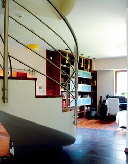

Od strony salonu schody są zasłonięte scianką, na której usytuowany jest kominek
Od strony salonu schody są zasłonięte ścianką, na której usytuowany jest kominek
Krótko mówiąc, parter to dużo światła i dużo przestrzeni. Oprócz pomieszczeń już wymienionych, na dolnej kondygnacji znajduje się jeszcze kuchnia z jadalnią. Sąsiaduje ona z salonem, a usytuowana jest w części wysuniętej z głównej bryły budynku. Dzięki temu można było zastosować naturalne oświetlenie tego pomieszczenia od góry.
Piętro składa się z dwóch części, które nie leżą na tym samym poziomie. Pierwsza z nich to dwa pokoje o powierzchni po 14 m2 zaplanowane dla dzieci, garderoba oraz jasna, utrzymana w zielonym, pistacjowym odcieniu łazienka. Została ona zaprojektowana przez Joannę Kessler-Milewską, która pomagała mi w projektowaniu wnętrz. W związku z tym, że strop nad salonem został nieco podniesiony, aby dostać się do drugiej części górnej kondygnacji, należy wejść schodami nieco wyżej.
Dostaniemy się wówczas do dużej sypialni, która wraz z garderobą ma niemal taką samą powierzchnię, jak salon i jadalnia na dole. Na wprost wejścia znajduje się przeszklenie, które otwiera pomieszczenie na ogród zimowy, a potem dalej na ogród właściwy. Garderoba jest połączona z sypialną amfiladowo oraz pełni funkcję ważnego łącznika. Można z niej bowiem przejść do dużej łazienki oraz na balkon.
