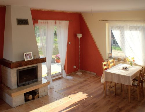

Ważnym elementem salonu jest kominek wyposażony w system dystrybucji gorącego powietrza

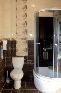

Kolejna zmiana wynikła ze zmiany koncepcji ogrzewania budynku. Według projektu w domu miał być zainstalowany kocioł gazowy. Do tego potrzebne jest odpowiednio duże pomieszczenie gospodarcze. A ponieważ my zdecydowaliśmy się na kominek z dystrybucją gorącego powietrza DGP, nie było nam ono potrzebne. Jego kosztem postanowiliśmy więc powiększyć łazienkę na parterze. W pierwotnym projekcie jest ona bardzo mała. Po zmianach ma już satysfakcjonujące nas wymiary, a w dodatku pojawiło się miejsce, w którym będzie można w przyszłości umiejscowić przejście do garażu.

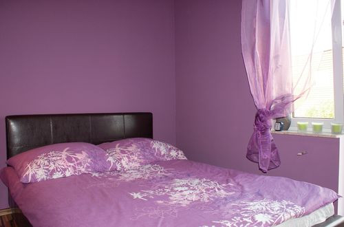

Sypialnia Alicji i Adriana

Dom Alicji i Adriana ma 100 m2, jeśli liczyć powierzchnię podłogi. Po odliczeniu skosów na poddaszu daje to 85 metrów powierzchni użytkowej. Na parterze znajduje się salon połączony z kuchnią oraz otwarty na klatkę schodową. W dużym pokoju znajduje się kominek z DGP. Z salonu krótki korytarzyk prowadzi do sypialni Alicji i Adriana oraz do łazienki z kabiną prysznicową. Na poddaszu, na wprost wyjścia ze schodów, znajdują się drzwi do drugiej, jeszcze niewykończonej łazienki z wanną, a po lewej i prawej stronie pokoje dziecięce. Nad częścią mieszkalną znajduje się jeszcze przestrzeń strychowa.

Jeśli chodzi o instalację grzewczą, to jesteśmy optymistami, ale optymistami odpowiednio zabezpieczonymi – mówi Adrian. – Mamy kominek z DGP firmy Tarnawa o mocy 14 kilowatów. To kolejny element domu, na którym nie oszczędzaliśmy. Ostatecznie ma nas chronić przed zimnem. Gdyby to miał być kominek o charakterze rekreacyjnym, to kupilibyśmy jakiś najtańszy z hipermarketu, a tak... jest naprawdę solidny!
Do ogrzania salonu wystarczy kratka nad paleniskiem, przez którą nawiewane jest ciepłe powietrze oraz promieniowanie oddawane z paleniska przez szybę. W sypialni, łazience oraz przedpokoju znajdują się natomiast wyprowadzenia kanałów nawiewnych. Wyloty rur dostarczających ciepłe powietrze znajdują się również w każdym pomieszczeniu poddasza.
