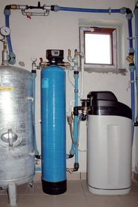

Woda jest uzdatniana za pomocą odżelaziacza i zmiękczacza wody firmy OTAGO.
Woda jest uzdatniana za pomocą odżelaziacza i zmiękczacza wody firmy OTAGO. Gospodarze domu zdecydowali się na takie rozwiązanie, ponieważ badania wykonane w stacji sanepidu wykazały, że norma zawartości żelaza jest przekroczona dwukrotnie

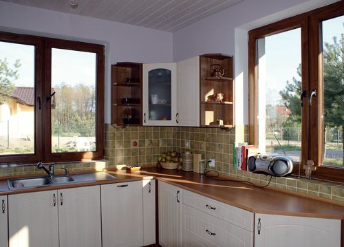

Kuchenne okna skierowane na wschód i południe sprawiają, że pomieszczenie jest zawsze wypełnione światłem
