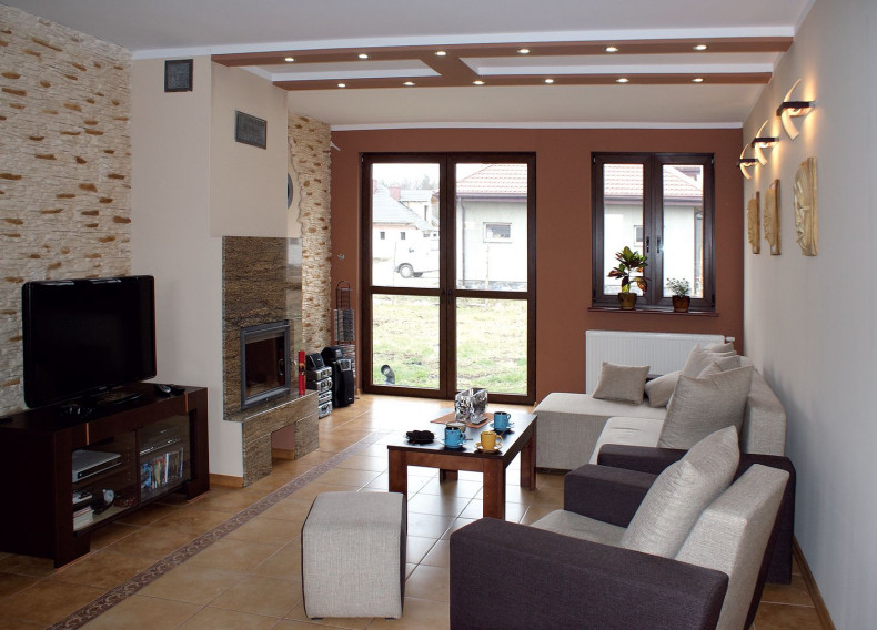

Salon z kominkiem
Iwona i Artur urządzali salon z wyjątkową dbałością o każdy szczegół

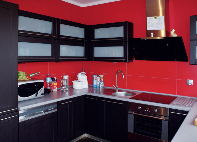

Nowoczesna kuchnia
Nowoczesna kuchnia jest przestronna, a co najważniejsze dokładnie taka, o jakiej Iwona i Artur marzyli

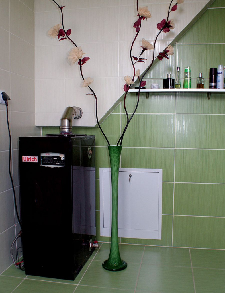

Ciepło w domu zapewnia niewielki gabarytowo dwufunkcyjny kocioł olejowy firmy Ulrich o mocy 24 kW. Jest on tak mały, że bez najmniejszych kłopotów można było umieścić go w łazience na parterze. W pierwotnym projekcie przewidziany był kocioł gazowy. Niestety w Małej Nieszawce nie ma jeszcze sieci gazowej.
- Koniecznością byłoby zatem korzystanie z gazu płynnego, ustawienie zbiornika... - mówi pan Artur. - Wszystko to są dodatkowe koszty. I to one przeważyły ostatecznie ma rzecz obecnego rozwiązania. Mówi się często, że ogrzewanie olejowe jest jednym z najdroższych sposobów ogrzania domu. Zdecydowanie tego nie potwierdzamy.
Przy metrażu naszego domu [136 m2 bez garażu i pomieszczenia gospodarczego na jego tyłach - przyp. red.] oraz przy czteroosobowej rodzinie średni miesięczny koszt ogrzewania i ciepłej wody to około 320 zł! Oczywiście zimą kocioł pracuje intensywniej niż latem.
Tak czy inaczej, wydaje mi się, że koszty nie są wysokie. Jedno tankowanie 1000-litrowego zbiornika znajdującego się w garażu bez kłopotu starcza nam na cały rok i to nawet przy ostrej zimie.
Olejowy kocioł centralnego ogrzewania
Olejowy kocioł centralnego ogrzewania ustawiony jest w łazience na parterze i zajmuje niewiele miejsca
- Jesteśmy osobami ciepłolubnymi i termoregulator jest ustawiony na 21°C - podkreśla pani Iwona. - Taka temperatura w domu jest według nas optymalna. Czujnik umieszczony jest na poddaszu, gdzie kiedyś było najchłodniej.

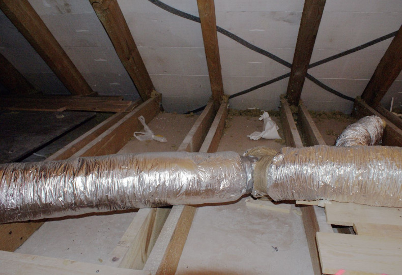

– Uważam, że decyzja o wyposażeniu kominka w tak zwaną dystrybucję gorącego powietrza (DGP), była bardzo trafna - mówi pan Artur. - Ponieważ instalacja powstawała w zamieszkanym i częściowo już urządzonym domu, nie było możliwości w pełni profesjonalnego wykonania wszystkich jej elementów. To dlatego kratki nawiewne na piętrze nie są umieszczone przy podłodze.
Zdecydowałem się poprowadzić izolowane kanały poddaszem. W sufitach pokojów dziecięcych i łazienki umieszczone są anemostaty nawiewne. Turbina o wydajności 400 m3/h sprawia, że ciepło z kominka rozchodzi się bez przeszkód po pomieszczeniach pierwszego piętra. Oczywiście trwa to nieco dłużej niż w przypadku instalacji wykonanej zgodnie ze sztuką... ale i tak jesteśmy bardzo zadowoleni. A na sens takiego rozwiązania wskazuje zdecydowanie rzadsze załączanie się kotła olejowego.
Izolowane rury systemu dystrybucji gorącego powietrza
Izolowane rury systemu dystrybucji gorącego powietrza ułożone są na strychu i wchodzą do pomieszczeń na pierwszym piętrze przez sufit
