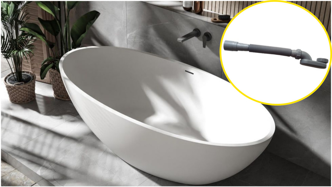

Etap 2: Wybór odpowiedniego syfonu – to serce całej instalacji
Syfon do wanny wolnostojącej to nie byle jaki plastikowy zestaw z marketu budowlanego. Tu potrzebujesz dedykowanego zestawu, który zapewni:
  • szczelność,
  • łatwy montaż,
  • możliwość późniejszego serwisowania.
Przykład: zestaw rur odpływowych + syfon od Bernstein
Znakomitym wyborem będzie np. zestaw z elastycznym wężem Ø 50 mm o długości 95 cm. Taki syfon:
  • ma kompaktową konstrukcję – zmieści się pod większością wanien,
  • umożliwia kompensację niedoskonałości ułożenia rur – dzięki elastycznemu przewodowi,
  • pozwala na szybkie i szczelne połączenie z kanalizacją,
  • może być estetycznie dopasowany (np. w kolorze szarym lub białym).
