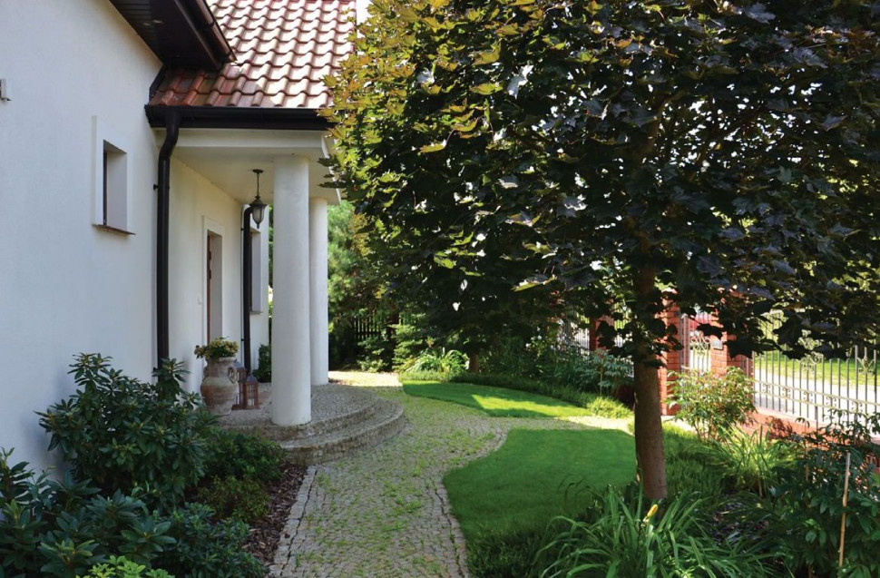

Ścieżka prowadząca do drzwi wejściowych
W trakcie budowy (w 2004 r.) wykończono elewację tynkiem mineralnym i białą akrylową farbą. Po 11 latach odnowiono ją farbą silikatową, bardziej odporną na czynniki zewnętrzne. Przedtem oczyszczono z kurzu i glonów angobowaną dachówkę ceramiczną na dachu.

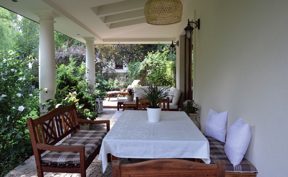

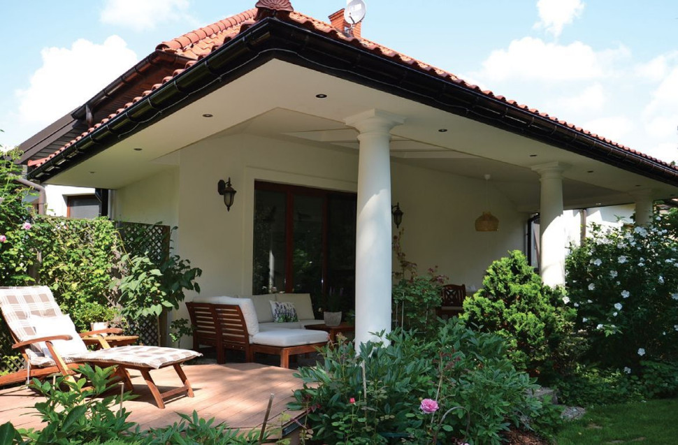

Zadaszony taras z zestawem wypoczynkowym
Najpierw właściciele osłonili taras dwoma markizami. Rok temu zlecili wykonanie zadaszenia stałego, samodzielnie i drobiazgowo zaprojektowali jego elementy. Styl dopasowali do architektury domu, np. oparli dach na kolumnach (podobnych do tych na ganku), wykorzystali identyczną dachówkę ceramiczną.

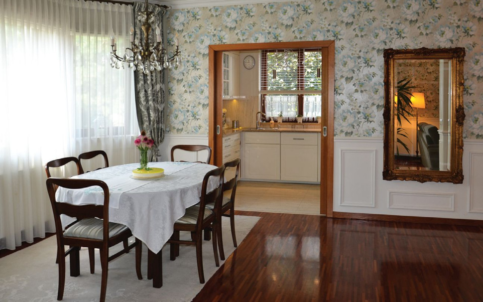

- Zdecydowałam się na odnowienie parkietu na parterze, ponieważ miejscowo popękał na nim lakier, pojawiły się plamy - mówi Pani domu. - Uszkodzenia spowodowała... woda, np. kilka razy wyciekła z podstawki donic z kwiatami, albo z lodówki w kuchni i dotarła tam, gdzie kończy się ceramiczna posadzka, a zaczyna drewniana. Spowodowała spuchnięcie deszczułek (po wyschnięciu wróciły do pierwotnej postaci), lecz lakier miejscowo się złuszczył.
O rewitalizację (w lecie 2019 r.) poprosiłam tego samego parkieciarza, który układał go w 2004 r. Wszedł do salonu i wykrzyknął - "Pamiętam ten parkiet!". Ustaliliśmy, że po jego wycyklinowaniu, zastosuje nowszej generacji twardy lakier (w wersji półmatowej, jak wcześniej) - mniej szkodliwy dla ludzi i zwierząt, niż poprzedni. Do całkowitej wymiany przeznaczyłam posadzkę w kuchni, wiatrołapie, łazience, przy oknie tarasowym - to dlatego, że chciałam pozbyć siękafli w kolorze brązowym (podobnym do parkietu). Sprawiały bowiem wrażenie, że podłoga i całe wnętrze są zbyt ciemne. Już nie chciałam płytek ceramicznych 30 × 30 cm (takie się nam opatrzyły) i z jednolitą fakturą (bo uwypukla każdy pyłek). Wolałam kamienne (bo są wieczne), wielkoformatowe, z nieregularnym żyłkowaniem.

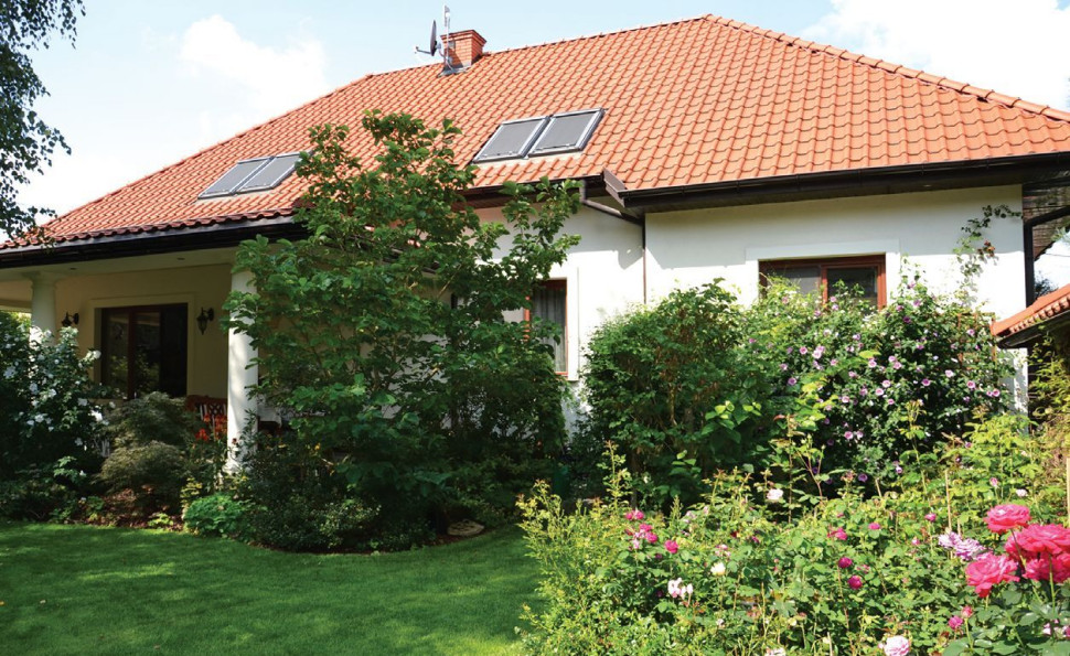

Tylna część domu z ogrodem
Frontową połać dachu nad tarasem wyciągnęli o 60 cm poza obręb nawierzchni z granitu, dzięki temu deszcz nie kapie na plecy, gdy rodzina siada przy stole. Lewemu narożnikowi nadali długość 115 cm - dobrze osłania kanapę przed wodą opadową (mebli nie chowa się na zimę). Natomiast całej połaci - nachylenie 16° (nie opada zbyt nisko, nie ogranicza widoku i światła).
Zadaszony taras doświetlony trzema oknami dachowymi
Do podparcia dachu wykorzystali gotowe kolumny z betonu. Trzy obrotowe okna dachowe nad tarasem latem są zasłonięte i dają przyjemny cień, a od jesieni do wiosny są odsłonięte i doświetlają salon - nadal wpada tu tyle samo światła co przed montażem zadaszenia. Pod pełną połacią (z podbitką) założyli oświetlenie i kurtynę wodną (nawilża i schładza powietrze podczas upałów).

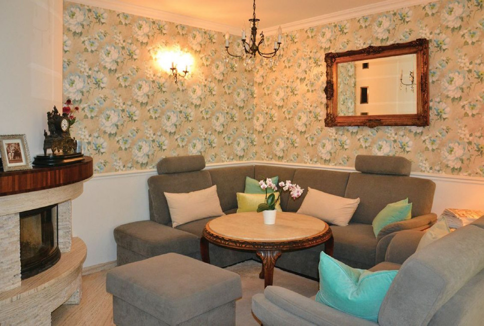

Nie wymienili kompletu wypoczynkowego, bo odpowiadał im jego szary kolor (również dlatego, że jest wygodny). Nie uszyli nowych zasłon, gdyż stare dobrze optycznie ochładzają strefę wspólną. Natomiast w celu dopełnienia aranżacji, kilka ścian wytapetowali i przytwierdzili dekoracyjne listwy. Przy wybieraniu z katalogów tapet do części wspólnej, właścicielka rozważała wzór z różami w odcieniu różu lub turkusu - zdecydowała się na ten drugi (uznała, że reprezentacyjna przestrzeń będzie mniej sfeminizowana).
- Z różami w wersji różowej pofolgowałam sobie w gabinecie - mówi Pani domu. - Do wiatrołapu przeznaczyłam tapetę z motywem glamour w beżowej kolorystyce (jak trawertyn). W specjalistycznym sklepie oferowano również gotowe listwy do formowania na ścianach np. gzymsów, kasetonów. Przykładowe realizacje bardzo nam się spodobały. Sprzedawca doradził, jakie rozmiary listew powinniśmy skompletować. Poinstruował, jak się je przycina, przykleja, wypełnia fugi - dzięki temu montaż przeprowadziliśmy samodzielnie, np. pod sufitami założyliśmy elementy szerokie, przy żyrandolach rozety. Ściany pomalowaliśmy farbą lateksową (kolor jest identyczny jak szafki w kuchni) i akrylową jasnobeżową z mieszalnika. Na dolnej kondygnacji jest teraz jaśniej niż wcześniej. Pod względem reprezentacyjnym i funkcjonalnym też się poprawiło.
Część wypoczynkowa salonu, kominek i ozdobna tapeta na ścianach
W trakcie remontu parteru, właściciele zmienili obudowę kominka, z ceglanej na wykonaną z trawertynu. W przegrodach poprowadzili instalację niezbędną do kina domowego (zasłonili ją przesuwanym lustrem). Na ścianach ułożyli turkusową tapetę w róże, dekoracyjne listwy, farbę odcieniu beżu.

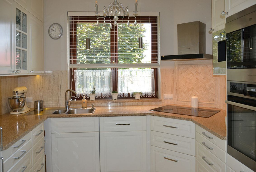

Kuchnia z dużym oknem
Wyposażyli od nowa kuchnię - ze starych elementów pozostawili jedynie blat z granitu. Kamień (trawertyn) na posadzkę i ścianę nad blatem dobrali do kolorystyki nowej zabudowy szafkowej. Przeorganizowali układ sprzętu kuchennego.
Parkiet z egzotycznego drewna w jadalni
Parkiet z egzotycznego drewna jatoba poddali renowacji po 17 latach od ułożenia. Zlecili zeszlifowanie złuszczonego lakieru i zastosowanie nowego. Wymienili posadzkę w kuchni, wiatrołapie, łazience i przy wyjściu na taras - płyty ceramiczne w kolorze brązowym (30 × 30 cm) zastąpili jasnymi polerowanymi z trawertynu (30 × 60 cm).
Stała osłona nad tarasem
Po półtorarocznej pandemicznej przerwie para wznowiła remont. W 2021 r. zleciła zadaszenie tarasu i kompleksową odnowę wyposażenia w łazience na parterze (zabrakło na to czasu w poprzedniej turze). W przypadku tej drugiej, prace dotyczyły wymiany wykończenia ścian i posadzki, założenia podtynkowego sprzętu sanitarnego, modernizacji oświetlenia itp.
Jeżeli chodzi o taras, to właściciele od dawna, etapami, go ulepszali. Chcieli urządzić na powietrzu wielofunkcyjny pokój, dobrze osłonięty przed słońcem, opadami i wiatrem, lecz jednocześnie dostatecznie jasny (sąsiaduje z salonem). Po przeprowadzce Pan domu samodzielnie ułożył, na płycie żelbetowej (6 × 4 m), kostkę z granitu. Nieco później zamontował nad nią dwie markizy (każda o wymiarach 4 × 3 m). Potem dobudował sześciokątny podest z desek kompozytowych - ustawił na nim leżanki.
Chociaż wyposażenie stało się bardziej funkcjonalne, to ciągle powracała kwestia dodania stałego zadaszenia nad częścią z granitem, markizy z ręczną obsługą nie zdawały bowiem egzaminu. W końcu właściciele postawili przysłowiową kropkę nad i - wykonali pełny dach pokryty dachówką ceramiczną, oparty na kolumnach (podobnych do tych na ganku). Osadzili w nim trzy okna z roletami.

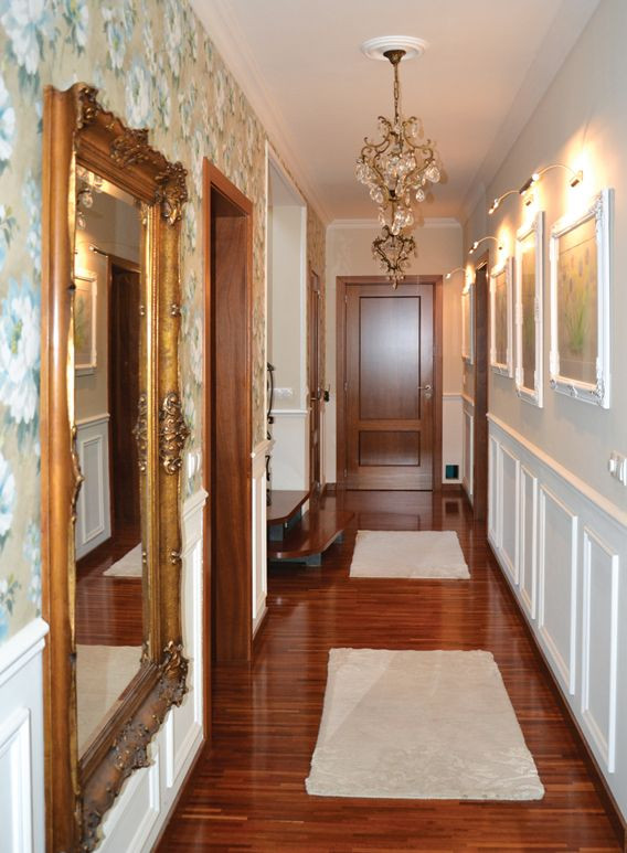

Korytarz na parterze
W korytarzu na parterze od nowa zaaranżowali ściany - ułożyli tapetę (identyczną jak w salonie) i ozdobne listwy, ponadto oprawili obrazy wykonane własnoręcznie. Zmodernizowali oświetlenie.

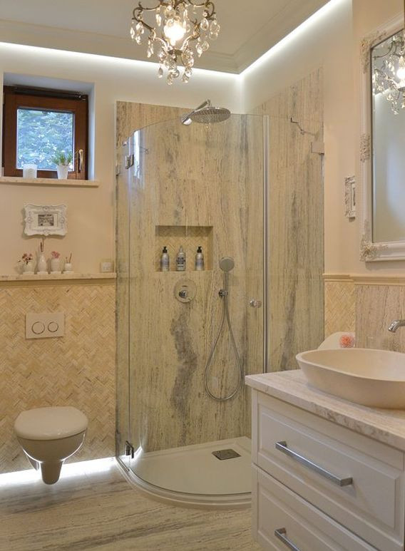

Łazienka z prysznicem i małym oknem
Kompleksową zmianę wystroju w łazience zorganizowali w ostatnim rzucie remontu (w 2021 r.). W tej odsłonie jest jasny (w poprzednio był ceglasto-brązowy), na tle żyłkowanego trawertynu dyskretnie prezentuje się podtynkowy sprzęt w wersji chromowanej. Starannie zaprojektowali oświetlenie użytkowe i dekoracyjne.
