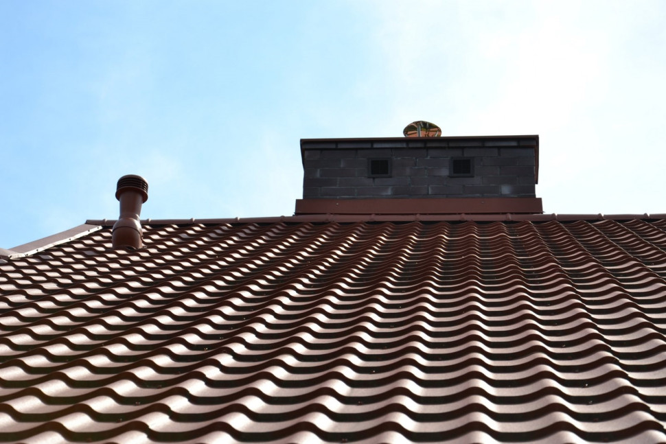

Ujście komina znajduje się blisko kalenicy, zatem tylko krótki fragment wystaje ponad połacią dachu. Mimo to jego zewnętrzna część uległa zniszczeniu. Pokruszyła się czapa, bo nie została przykryta blachą, tynk odpadł kawałkami, wskutek czego cegły chłonęły wodę opadową i ulegały powolnej destrukcji, aż do linii obróbki blacharskiej - mówi Leszek, Czytelnik Budujemy Dom, który komin użytkuje od 1991 r.

Oprócz głównego komina przez dach wyprowadzono kominek wentylacyjny, odpowietrzający instalację kanalizacji
Remont komina - rady i przestrogi:
  • Komin ma dobrą lokalizację. Znajduje się w centrum domu, więc jest akumulatorem ciepła od zamkniętego kominka i dodatkowo ogrzewa przylegające do niego pokoje. Ujście komina znajduje się blisko kalenicy, zatem tylko krótki fragment wystaje ponad połacią dachu. Mimo to jego zewnętrzna część uległa zniszczeniu. Pokruszyła się czapa, bo nie została przykryta blachą, tynk odpadł kawałkami, wskutek czego cegły chłonęły wodę opadową i ulegały powolnej destrukcji, aż do linii obróbki blacharskiej.
    W 2013 r., podczas zmiany pokrycia na dachu z płyt Onduline na blachodachówkę, zleciłem murarzom rozebranie końcówki komina do "zdrowej" tkanki, a następnie odbudowanie jej, w identycznym układzie, z cegły klinkierowej. Nie widziałem potrzeby wyjmowania wkładu azbestowego, bo wcześniej został dobrze zabezpieczony. Prace remontowe - dotyczące komina - trwały 2 dni.
