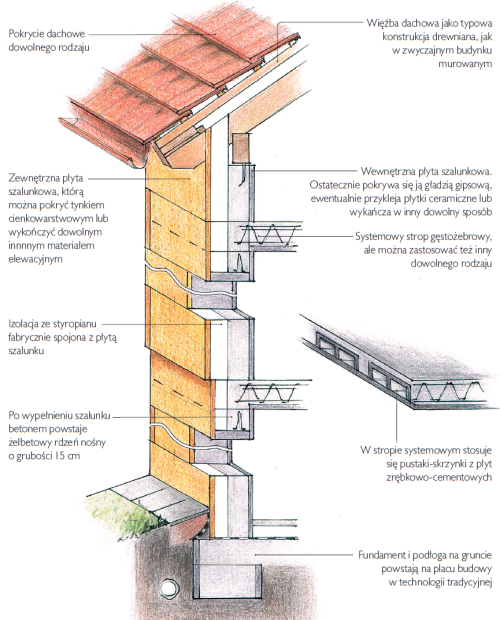

Płyty zrębkowo-cementowe, z których robi się szalunek wypełniany następnie betonem, to kolejny pomysł na szybkie wznoszenie ścian.
Specyfika technologii płyt zrębkowo-cementowych polega na tym, że szalunku już się nie rozbiera (stąd nazywa się go traconym), a płyty przeznaczone na ściany zewnętrzne mają od razu przymocowaną izolację ze styropianu. Po zabetonowaniu otrzymujemy więc już ocieploną, żelbetową ścianę nośną, którą wystarczy w dowolny sposób otynkować od zewnątrz i od środka.
Płyty zrębkowo-cementowe mają wprawdzie standardowe wymiary, ale ich przycięcie i wykonanie nietypowego elementu nie jest najmniejszym problemem.
Technologia budowy domu z płyt zrębkowo-cementowych - schemat
Płyty zrębkowo-cementowe jako szalunek tracony.
