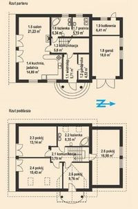

Projektując dom, wybierając z katalogu, a nawet już go budując warto sprawdzić, czy spełnia założenia budynku energooszczędnego (rys. 1). W końcu dla każdego inwestora powinno być ważne ile wyniosą miesięczne koszty utrzymania domu – np. 200 czy 1200 zł. W związku z tym trzeba zwrócić uwagę, czy uwzględnione są podstawowe kryteria energooszczędności:
  • zwarta bryła budynku;
  • bardzo dobra termoizolacyjność wszystkich przegród zewnętrznych;
  • buforowy układ pomieszczeń;
  • wentylacja mechaniczna z rekuperatorem;
  • naturalne warunki terenowe;
  • bierne wykorzystanie energii słonecznej.
  Projekt domu pasywnego
 rys. 1) Przykład projektu domu z cechami budynku energooszczędnego. Świadczy o tym np. zwarta bryła dwukondygnacyjnego budynku, usytuowanie garażu od strony północnej, a większości pokoi od strony południowej.
Z kolei pralnia, garderoba, wydzielona klatka schodowa to pomieszczenia stanowiące bufor termiczny między zimnym garażem a ciepłym salonem i kuchnią. (fot. Dom-Projekt)
