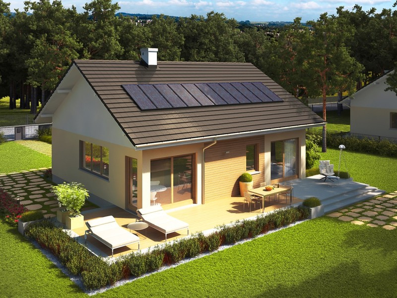

Zwarta bryła = dom energooszczędny?
Energooszczędny dom nie musi być sześciennym klockiem z płaskim dachem (fot. Archipelag)
Nawet dom o skomplikowanej, rozczłonkowanej bryle można uczynić energooszczędnym. Jednak będzie to trudniejsze zadanie – w porównaniu z budynkiem o zwartej, prostej sylwetce, którego rzut kondygnacji zbliżony jest do kwadratu.
Zwarta bryła bez załamań, wykuszy, balkonów i lukarn daje najkorzystniejszy stosunek powierzchni użytkowej do powierzchni przegród zewnętrznych, przez które ucieka ciepło. Jednak nie oznacza to wcale, że energooszczędny dom musi być sześciennym klockiem z płaskim dachem.
Liczy się tylko ogrzewana część budynku, oddzielona izolacją cieplną od środowiska zewnętrznego. Nic nie stoi więc na przeszkodzie, aby izolację cieplną ułożyć na stropie górnej kondygnacji, a całość przykryć dwu- lub czterospadowym dachem, tworząc nad nim strych. Taki układ będzie nawet lepszy, bo strych jest strefą buforową, zmniejszającą ucieczkę ciepła zimą oraz nagrzewanie górnej kondygnacji latem.

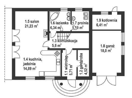

Przemyślany układ domu energooszczędnego
Wzajemny układ pomieszczeń – szczególnie sanitarnych (kuchnia, łazienki) oraz technicznych (kotłownia, spiżarnia) powinien być przemyślany.
Wskazane jest grupowanie pomieszczeń o podobnej temperaturze. Dlatego np. łazienki, w których ma być najcieplej (24°C), dobrze jest umieścić obok siebie lub jedna nad drugą. Korzystne jest także umieszczenie kotłowni, spiżarni i garderoby – czyli pomieszczeń, w których temperatura może być nieco niższa (16–18°C) – od chłodniejszej północnej strony, najlepiej pomiędzy ścianą zewnętrzną a pomieszczeniami mieszkalnymi. Będą pełnić rolę bufora, osłaniającego cieplejszą część wnętrza budynku.
Jednakże wskazane jest też zgrupowanie wszystkich pomieszczeń sanitarnych, czyli kuchni, łazienek, pralni i kotłowni razem. Tworzą wówczas węzeł sanitarny, w którym wykonanie instalacji wodno-kanalizacyjnej, wentylacyjnej i grzewczej będzie łatwe, a rurociągi krótkie. Nie chodzi tylko o uproszczenie robót instalacyjnych oraz obtowniżenie ich kosztów. W takim układzie można ograniczyć albo nawet całkowicie zrezygnować z cyrkulacji ciepłej wody, a to oznacza oszczędność energii. Ponadto wszystkie wymienione pomieszczenia wymagają usuwania powietrza wentylacyjnego. Takie zgrupowanie znacznie ułatwia wykonanie wentylacji grawitacyjnej lub mechanicznej.
Niestety w większości projektów katalogowych układ pomieszczeń sanitarnych jest nieprzemyślany, wręcz przypadkowy. A niedoświadczony inwestor nie zwraca na to uwagi. Później, już w trakcie budowy, koszty wykonania instalacji potrafią zaś bardzo nieprzyjemnie zaskoczyć.
