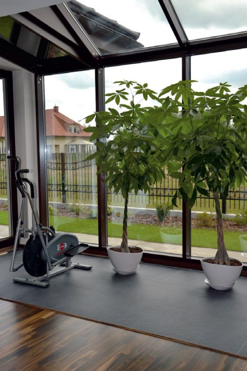

Dzięki wentylacji mechanicznej z rekuperacją nie marnuję ciepła zgromadzonego w przeszklonej strefie, wykorzystując je w reszcie budynku - mówi Mariusz, czytelnik Budujemy Dom.
Parametry:
  • powierzchnia ogrodu - 12 m2,
  • konstrukcja aluminiowa,
  • na planie prostokąta,
  • nachylenie dachu 55 stopni,
  • 8 m2 szkła.
Położenie: południe.
Decyzja: Celowo wybrałem gotowy projekt z ogrodem zimowym. Chciałem mieć ciekawy element w elewacji oraz dużo światła w strefie dziennej.
Wnętrze ogrodu zimowego; posadzka z gresu
Posadzka z wodnym ogrzewaniem podłogowym wyłożonym płytami z gresu
Ogród zimowy - porady i przestrogi:
  • Nie ma dużo specjalistów od ogrodów zimowych. Szukałem doświadczonych, znając historię sąsiada, któremu wadliwie zbudowano oranżerię i od kilku lat ma z nią problem. Konsultowałem się z sześcioma wybranymi firmami. Liczyła się dla mnie liczba realizacji i polecenie użytkowników w myśl hasła: "specjalistyczne zadania oddaję w ręce specjalistów". Wybrałem sprawdzoną firmę i technologię systemową, z aluminium.
  • Ogród zimowy znakomicie funkcjonuje, współpracując z systemem inteligentnej instalacji oraz wentylacji mechanicznej z odzyskiem ciepła i klimatyzacji. W obrębie ogrodu zastosowałem wodne ogrzewanie podłogowe, połączone z c.o. W systemie inteligentnej instalacji zaprogramowałem tu oddzielną strefę temperaturową na wypadek, jeśli zdecyduję się zamknąć pomieszczenie od strony wnętrz dziennych lub kwiaty będą potrzebować innej temperatury. Na razie jest połączony ze strefą dzienną. Dzięki wentylacji mechanicznej z rekuperacją nie marnuję ciepła zgromadzonego w przeszklonej strefie, wykorzystując je w reszcie budynku. Nie musiałam też montować uchylnych okien, tylko tańsze fiksy. Polecam wszystkie rozwiązania, bo są użyteczne i komfortowe, choć trzeba się do nich przygotować finansowo. Naprawdę warto, bo tak wyposażony ogród nie nastręcza żadnych uciążliwości!
  • Sprawdzają się szyby refleksyjne. W najcieplejszym okresie temperatura we wnętrzu nie przekraczała 28°C, choć nie działała jeszcze wentylacja mechaniczna z opcją klimatyzacji. Na razie nie ma konieczności montowania rolet czy innych osłon. Śnieg nie zacienia wnętrz.
  • Przy montażu współdziałały dwie ekipy - budująca dach i ogród zimowy. Zorganizowałem spotkanie koordynacyjne wykonawców. Musieli się dobrze zgrać, np. zabezpieczyć mostki termiczne. Podziwiałem precyzję, dosłownie co do milimetra, z jaką budowano mój ogród zimowy. Trwało to kilka dni, za pomocą specjalistycznych urządzeń.
  • Ceny warto negocjować!
