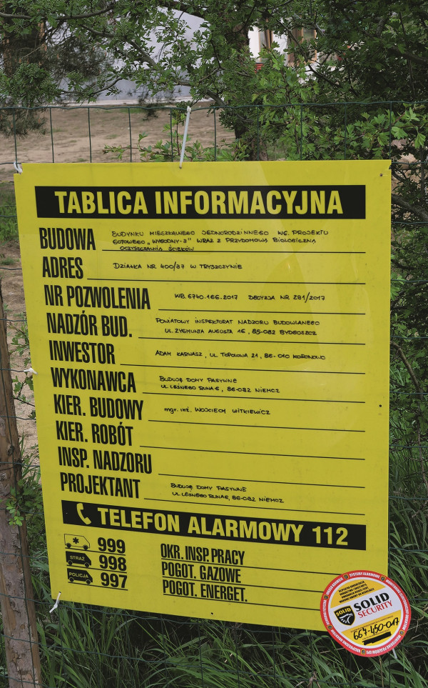

Tablica informacyjna na budowie
Według prawa budowlanego, każdy plac budowy ma być oznaczony tablicą informacyjną. (fot. A. Papliński)
