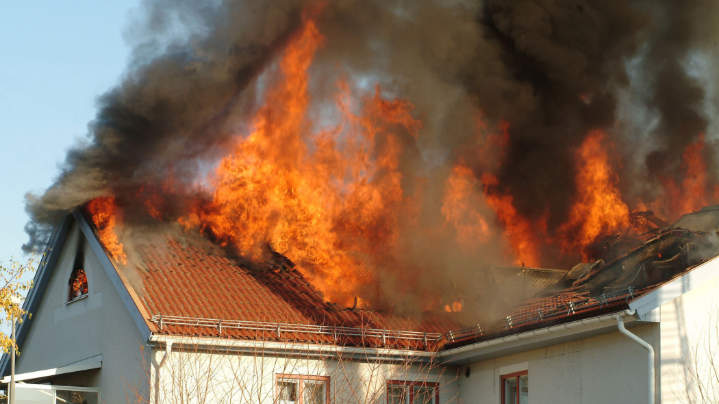

Ognioodporność ogniową konstrukcji domu charakteryzują trzy kryteria: nośność ogniowa R, szczelność ogniowa E i izolacyjność ogniowa I, które są określane w minutach, fot. Adobe Stock
