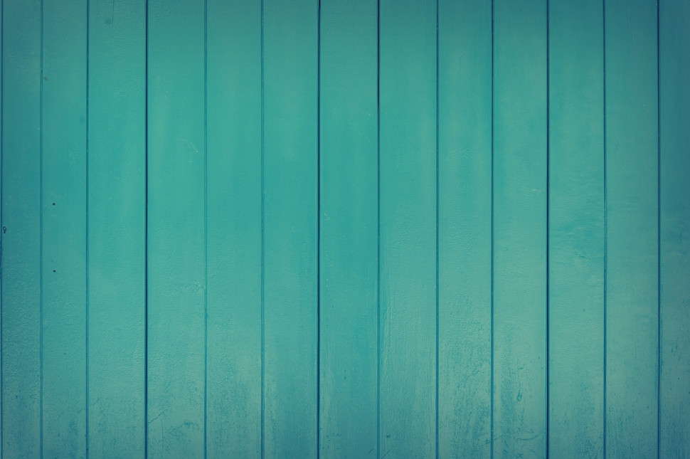

Boazerię można pomalować na dowolny kolor. Ograniczeniem jest tylko nasza wyobraźnia.
