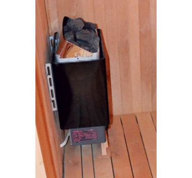

Piec: firmy Helo Cup 60 ST jednofunkcyjny o mocy 6 kW, ze sterowaniem wewnętrznym.
Zasilanie: 3 fazy (400 V).

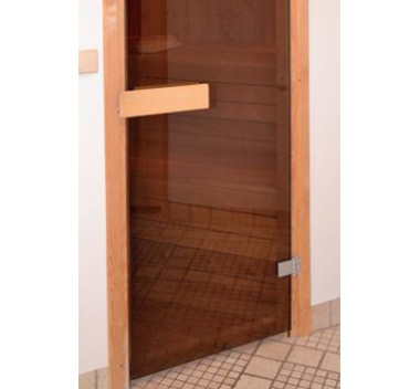

Drzwi do sauny wykonano z hartowanego, przyciemnionego szkła
Drzwi wykonano z hartowanego, przyciemnionego szkła.

  • Lubimy gorącą, suchą saunę, która pozwala się porządnie wypocić i usunąć z ciała toksyny. Dlatego nie potrzebowaliśmy droższego pieca z generatorem pary. Saunę nagrzewamy do 100°C. Zajmuje to 40 minut. Zazwyczaj wytrzymujemy 2-3 seanse po 15 minut. W przerwach się schładzamy i uzupełniamy płyny. Nie używamy olejków ziołowych, które kupiliśmy, ponieważ po rozgrzaniu kabiny świerk pięknie pachnie. Do kabiny wstawiamy natomiast świeczniki solne, które jonizują powietrze.
    Nigdy nie dotykamy gołym ciałem drewna. Leżymy na ręcznikach. Minął już okres, kiedy saunę używaliśmy codziennie i płaciliśmy koszmarne rachunki za prąd. Teraz używamy jej raz na 2 tygodnie i nie odczuwamy kosztów jej eksploatacji. Na piec, który podłączał elektryk z uprawnieniami, otrzymaliśmy 24 m-ce gwarancji. Działa bez usterek.
