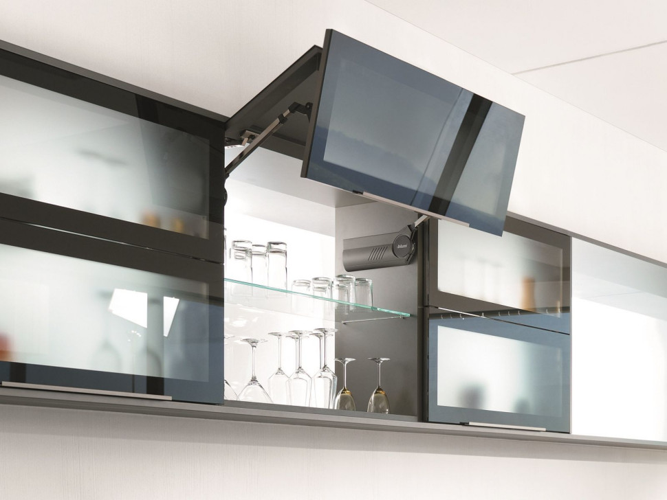

Z kolei fronty wiszących szafek przeważnie wyposaża się w siłowniki gazowe albo mechaniczne. Mogą one być łamane, przesuwane pionowo lub otwierane kołyskowo. Szafki otwierane do góry, które są najbardziej praktyczne i świetnie sprawdzają się zwłaszcza w mniejszych kuchniach, można otwierać i domykać ręcznie, ale także elektrycznie, korzystając z systemu wspomagającego, aktywującego się po naciśnięciu specjalnego włącznika.
Fronty górnych szafek otwierane do góry
Fronty górnych szafek otwierane do góry to bardzo wygodne rozwiązanie, które daje nieograniczony dostęp do wnętrza szafki. (fot. Blum)

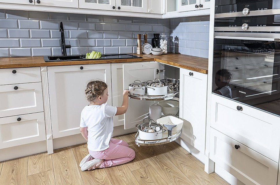

Jednym z najczęściej wybieranych elementów jest tzw. cargo, czyli metalowy, zaopatrzony w mechanizm jezdny stelaż z koszami lub ażurowymi półkami, umożliwiający dostęp do magazynowanych rzeczy z aż trzech stron. Jest on niezwykle funkcjonalny, ponieważ po wysunięciu zapewnia łatwy dostęp do produktów spożywczych lub przyborów kuchennych, które można szybko znaleźć i wyjąć.
Cargo pasują we wszystkich tzw. trudnych miejscach, a więc wąskiej, głębokiej wnęce, narożnej szafce czy pod zlewozmywakiem, gdzie można wyposażyć je w specjalne pojemniki na poszczególne frakcje odpadów, co usprawni ich segregowanie. Półki zwykle "wyjeżdżają" jednocześnie, ale też mogą zostać tak skonfigurowane, że będą wysuwały się po kolei. Szafki cargo mają stabilną konstrukcję, duży udźwig i nowoczesne systemy jezdne.
Szafka cargo
Opływowy kształt półek sprawia, że idealnie nadają się one do zagospodarowania tzw. ślepego narożnika, umożliwiając przechowywanie okrągłych i owalnych naczyń. (fot. Peka)

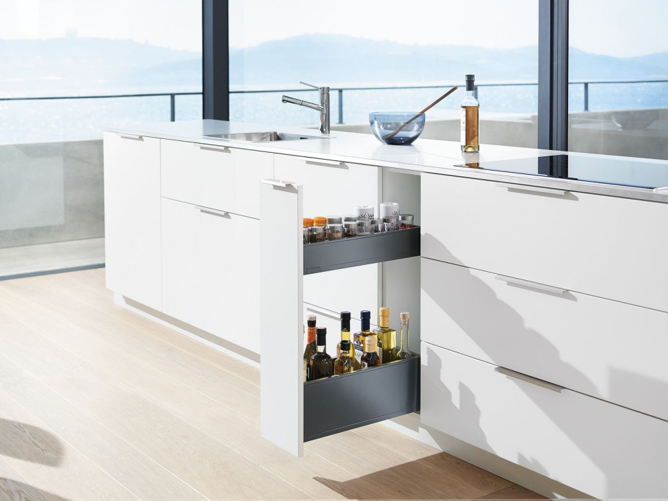

Wąska szafka mini cargo
Mini cargo to doskonały wybór wszędzie tam, gdzie nie zmieścimy tradycyjnej szuflady. W ten sposób stworzymy przestrzeń, w której z łatwością umieścimy np. butelki w pozycji pionowej czy deski do krojenia. (fot. Blum)

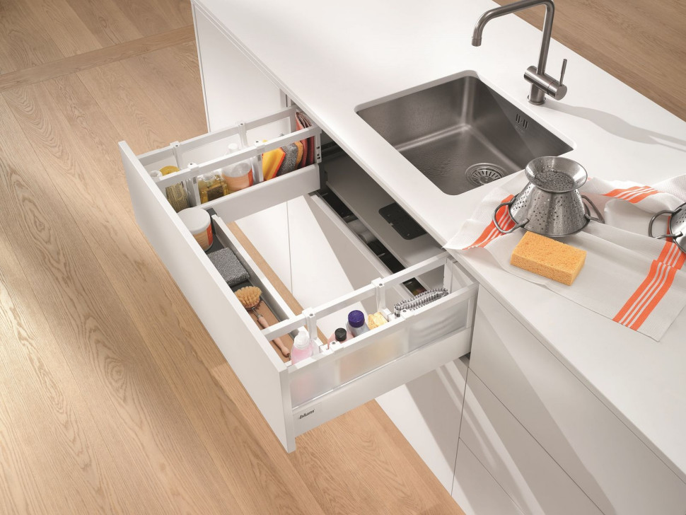

Szuflada w kształcie litery U
Szuflada w kształcie litery U najlepiej wykorzystuje miejsce po prawej i po lewej stronie zlewozmywaka. Wszystkie akcesoria - gąbki, płyn do mycia naczyń są przechowywane w idealnym porządku. (fot. Blum)
