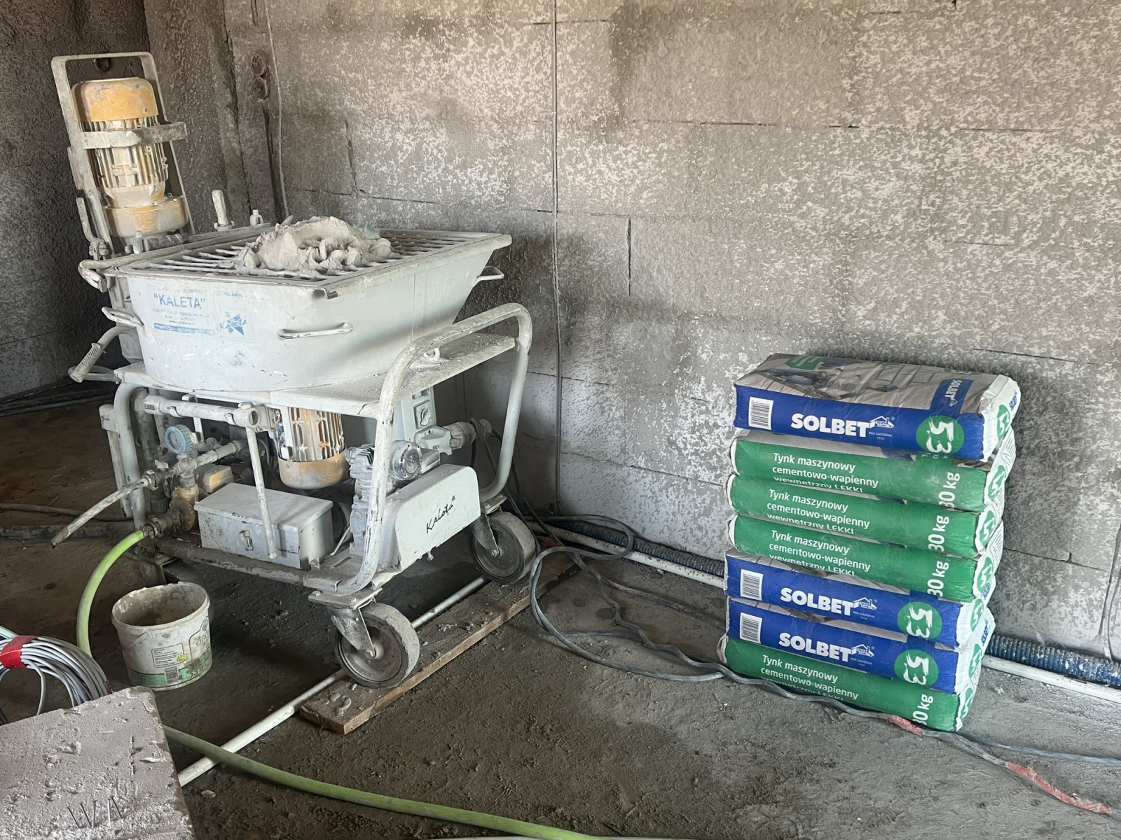

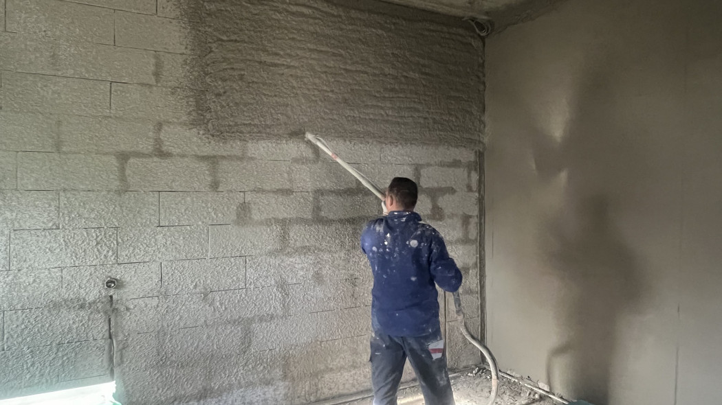

Wykonanie tynków zależy od umiejętności i doświadczenia tynkarzy. Zazwyczaj wiedzą oni doskonale jak należy przygotować tynkowane powierzchnie i jak wykonywać tynki, by miały one odpowiednią przyczepność, wiedzą, jak pracować z tynkami w kontekście czasu pracy ze świeżymi tynkami, mają umiejętności wyrównywania powierzchni a nawet znają sztuczki związane ze złudzeniami optycznymi, które stosują, by tynkowane powierzchnie prezentowały się jak najlepiej. Poza technikami nakładania tynku i pracy z nimi zwraca się uwagę na przygotowanie powierzchni. Tynkarze mają doświadczenie, jak należy przygotować powierzchnie. Wiedzą, że należy powierzchnie oczyścić, wiedzą, kiedy tynkowane powierzchnie wystarczy zwilżyć wodą, by zapewnić retencję świeżej mieszanki tynkarskiej, ponadto potrafią ocenić, kiedy trzeba wyrównać chłonność podłoża za pomocą emulsji gruntujących. To są tak samo ważne czynności jak samo tynkowanie.
