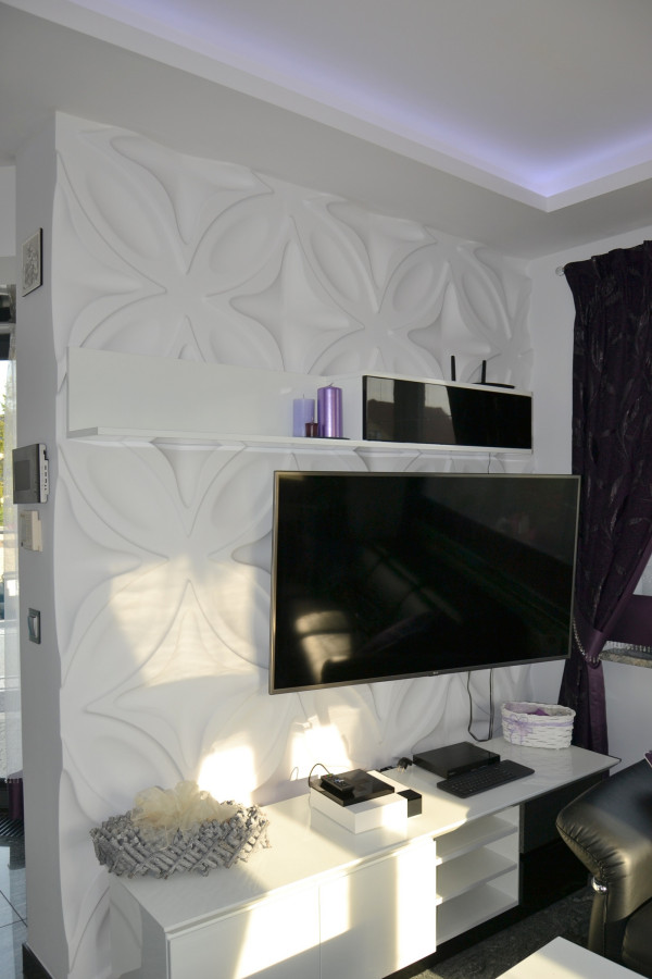

Panele 3D z gipsu na całej bocznej ścianie salonu
Sposób montażu paneli 3D: Zamówiłam je z akcesoriami i czekałam na nie ponad 2 tygodnie. W trakcie dostawy majster, który wykonywał większość prac wykończeniowych, sprawdził, czy elementy z gipsu nie uszkodziły się podczas transportu. Potem rozpoczął ich przyklejanie. Najpierw oczyścił ściany z pyłu i zagruntował. Oszlifował papierem ściernym panele, które lekko nie trzymały wymiarów, a na wszystkich zmatowił tylną ściankę. Następnie przytwierdził nad posadzką listwę startową.
Panele przyklejał rząd po rzędzie klejem gipsowym. Kolejne mocował dopiero po wyschnięciu kleju na poprzednim. Układał je na styk. W niektórych płytach wycinał piłką do drewna otwory na gniazda i kable. Łączenia wyrównał papierem ściernym i zamaskował gipsem szpachlowym. Po 24 h dekoracje zagruntował i pomalował natryskowo farbą lateksową.

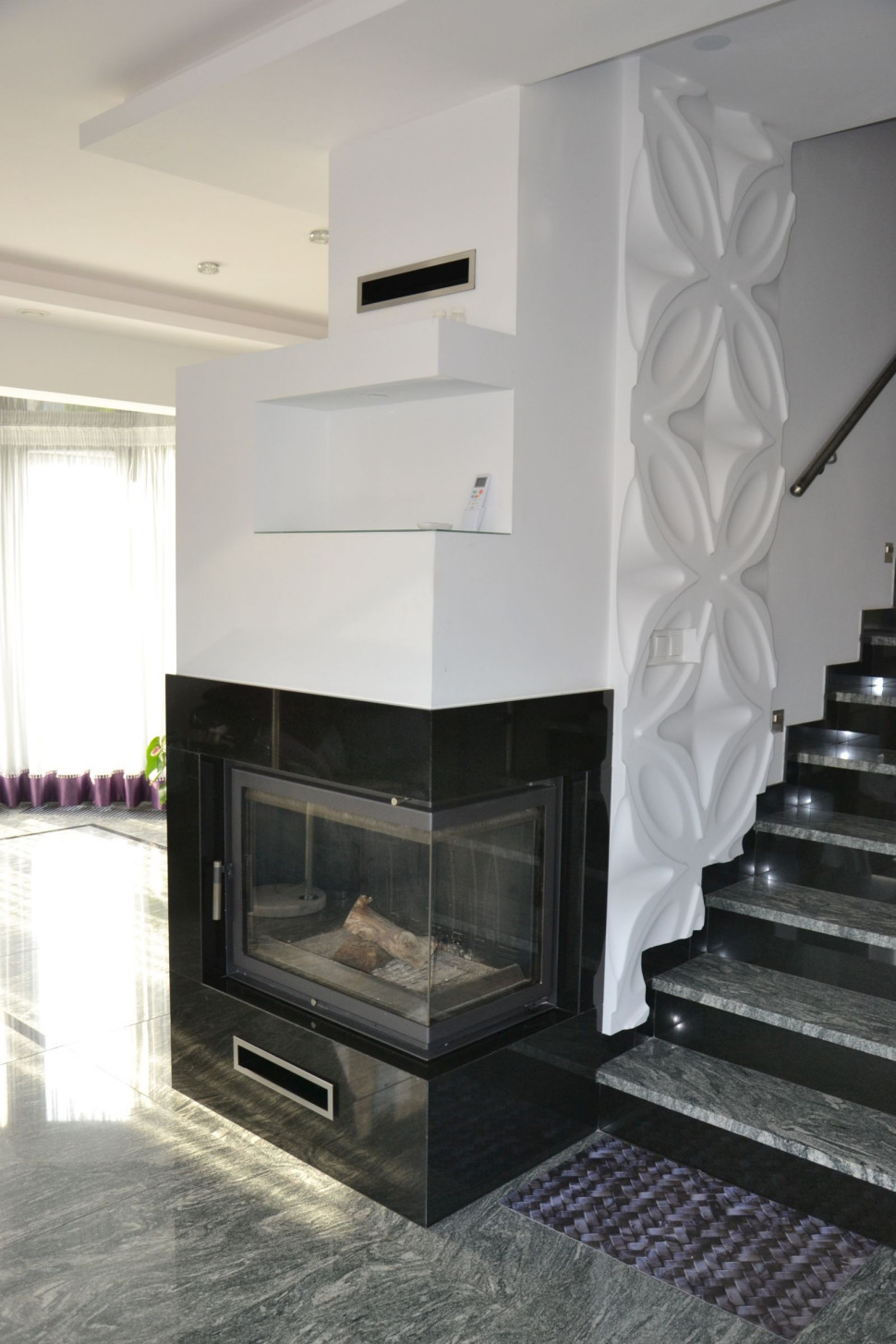

Panele 3D na ścianie - pionowa sekwencja modułów
Pionowa sekwencja modułów ozdabia wejście na klatkę schodową.
