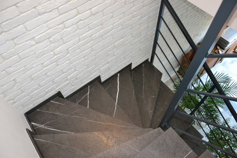

Marmur z żyłami zrobił na klatce schodowej całą robotę! Jesteśmy bardzo zadowoleni z wyglądu schodów i funkcjonalności klatki schodowej. Ozdabia parter! - mówią Monika i Piotr, Czytelnicy Budujemy Dom, którzy schody użytkują od 2018 r.
Parametry domu: murowany, powierzchnia 115 m2, dwie kondygnacje, wysokość dolnej - 2,75 m.

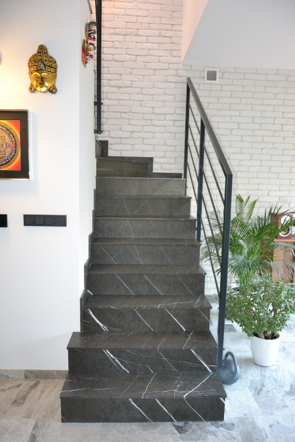

Schody:
  • Zabiegowe, wykończone płomieniowanym marmurem Pietra Grey; szerokość biegu 100 cm.
  • Konstrukcja - z żelbetonu.
  • Stopnie - 17 szt., wysokość 18 cm.

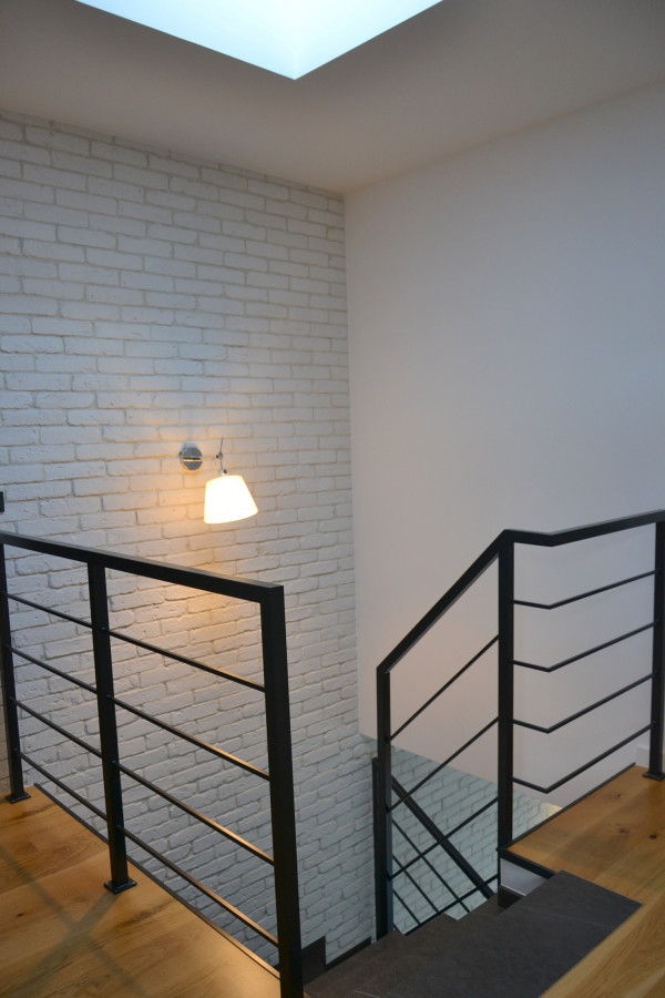

  • Balustrada - wysokości 97 cm, ze stali pomalowanej farbą proszkową w kolorze antracyt.
  • Oświetlenie - kinkiet na ścianie wykończonej okładziną imitującą cegłę.
  • Lokalizacja - w centrum domu, w salonie.
Decyzja: Tak jak posadzkę na parterze, schody postanowiliśmy wykończyć kamieniem. Na stopnie wybraliśmy żyłowany marmur Pietra Grey. Sam materiał to nie wszystko, do pary potrzebny jest jeszcze dobry fachowiec. Sprzedawca polecił kamieniarza, a ten doradził wykonawcę stalowej balustrady.
Zabiegowa klatka schodowa została wykończona płomieniowanym marmurem
Zabiegowa klatka schodowa została wykończona płomieniowanym marmurem.

  • Marmur z żyłami zrobił na klatce schodowej całą robotę! Balustrada jest skromnym uzupełnieniem - celowo wykonawca zaprojektował ją jako prostą ramę. Obserwowaliśmy, jak fachowiec starannie mierzy stopnie. Potem komputerowo zaprojektował przebieg żyłowania wzdłuż długiego biegu, wyciął ze slabów (płyt ze skały) wybrane ornamenty - to była zegarmistrzowska robota. Pochwała należy się mu za wyobraźnię, dobry gust i uwidocznienie najpiękniejszych żył - łączą się, przechodząc jedna w drugą. Kamieniem pokrył stopnice, podstopnice oraz wykonał z niego boczne listwy ochronne. Każdy przycięty element układał na specjalnej zaprawie klejowej, naniesionej w formie pełnego grzebienia, a nie placków. Mimo staranności, na niektórych stopniach słyszymy głuchy dźwięk. Nikt nie potrafi wyjaśnić, dlaczego zaprawa nie związała się z żelbetową konstrukcją. W innych punktach domu, np. na wylewce betonowej w łazience, odspoił się fragment terakoty. Stąd wniosek, że deweloper użył nieodpowiedniej mieszanki betonu, albo beton nie zdążył dogłębnie wyschnąć. Zastanawiamy się, czy nie powinniśmy poprosić o nawiercenie otworów w marmurze i wpuszczenie przez nie żywicy. Zaprzyjaźniony kamieniarz, Paweł, śmieje się, że mamy schody z duszą. Ale tak naprawdę również przejął się tą nieoczekiwaną usterką. Pomimo tej wady, jesteśmy bardzo zadowoleni z wyglądu i funkcjonalności klatki schodowej. Ozdabia parter!

Kamieniarz artystycznie poprowadził żyłowanie wzdłuż całego biegu.

Klatka schodowa
Klatkę schodową oświetla kinkiet oraz światło wpadające przez okno dachowe.
