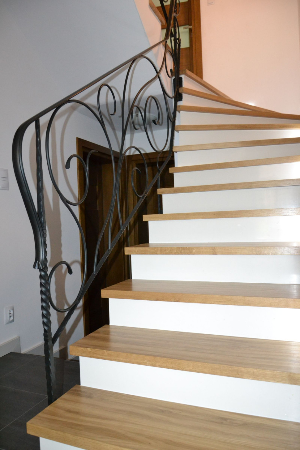

Bieg ma szerokość 90 cm, dlatego zamówiono kutą balustradę do zamontowania na zewnętrznym boku konstrukcji
Bieg ma szerokość 90 cm, dlatego zamówiono kutą balustradę do zamontowania na zewnętrznym boku konstrukcji.

Asia: Trakt między kondygnacjami naprawdę napsuł nam krwi. Na szczęście, udało się go naprawić jeszcze w fazie budowy, po modernizacji jest trochę wygodniejszy. Jednak daleko mu do idealnego. O bezpieczeństwo już przestaliśmy się denerwować, nikt nie spadł ze schodów; po prostu wiemy, że musimy chodzić jak najbliżej ściany. Radzimy nie ignorować tego elementu podczas wybierania projektu i dokładnie prześledzić z konstruktorem dosłownie każdy stopień oraz koszty wykonania i wykończenia całej klatki schodowej. To trudny i drogi fragment domu, nie warto dokładać jeszcze kosztów przeróbki.
Przed modernizacją na zabiegowych trójkątnych stopniach, w najszerszym miejscu, nie mieściła się cała stopa dorosłego człowieka. Po poszerzeniu zakrętu i spocznika jest z tym lepiej, lecz później poprosiliśmy stolarza, który wykańczał stopnice dębowym drewnem, żeby zrobił większy nawis. Ten zabieg dodatkowo je pogłębił. Kolejny - celowo zamówiliśmy u kowala barierkę z kutej stali, którą można przytwierdzić z boku konstrukcji, bez ograniczania przestrzeni biegu. Gdybyśmy wybrali tralki, byłyby mocowane do stopni, zwężając szerokość użytkową i tak wąskiego biegu. Z tego powodu nie zamontowaliśmy na ścianie pochwytów, które zabrałyby 20 cm. Szkoda, bardzo by się przydały, bezpieczniej by się schodziło z poddasza na parter.
Naprawdę wszędzie walczyliśmy o każdy centymetr. Drewno stolarz pomalował twardym dwuskładnikowym lakierem bezbarwnym, lecz mimo to już wiemy, że jako pierwszy będzie wymagał naprawy - schodząc po zabiegowych stopniach, często trzemy kapciami o krawędź stopnic. Lakier wkrótce stamtąd zniknie. Elementy z drewna pielęgnujemy specjalistycznym preparatem myjącym. Podstopnice obłożyliśmy konglomeratem w białym kolorze. Ten materiał znakomicie się tu sprawdza, łatwo się go myje.
