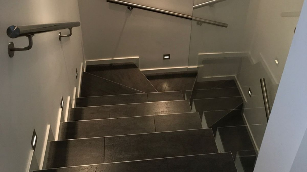

Liczyło się również bezpieczeństwo, dlatego płyty są matowe i antypoślizgowe, a cała klatka doskonale oświetlona kinkietami i bocznymi halogenami, które kazałem zamontować co 2 stopnie. Oświetlenie na schodach wykonałem ponad program. Super się sprawdza. Ze względu na kilkuletnie dziecko, zastosowałem pełną balustradę.
Kiedy po przeprowadzce okazało się, że córce i żonie trudno schodzi się po dość stromych schodach bez dodatkowej poręczy, szybko zmodernizowałem trakt między piętrami.

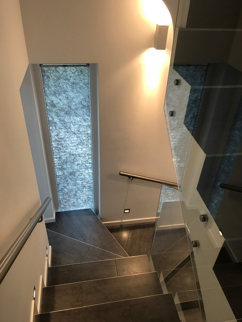

Szklana, pełna balustrada bez pochwytu dodaje lekkości wielokondygnacyjnej klatce schodowej
Szklana, pełna balustrada bez pochwytu dodaje lekkości wielokondygnacyjnej klatce schodowej.

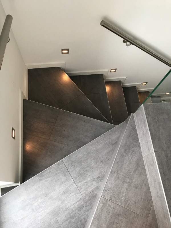

Schody zabiegowe ze spocznikami na kolejnych piętrach
Schody zabiegowe ze spocznikami na kolejnych piętrach.
Wzdłuż ścian przy stromych schodach przyklejono drewniane listwy wykończeniowe (pomalowano je na biało)
Wzdłuż ścian przy stromych schodach przyklejono drewniane listwy wykończeniowe (pomalowano je na biało).
Schody zabiegowe obłożone gresem - rady i przestrogi:
  • Dodanie na ścianach pięciu poręczy ze stali bardzo pomaga w chodzeniu góra-dół od poziomu -1 do poziomu +2. Ich założenie kilka miesięcy po przeprowadzce było mało uciążliwe i niedrogie. Wcześniej moje dziewczyny, asekurując się podczas schodzenia po wachlarzowych stopniach, dotykały rękami ścian na klatce schodowej. Dzięki poręczom zapewniłem im i sobie większe bezpieczeństwo, ponadto odsunąłem groźbę szybkiego odświeżania ścian, bo często pozostawały na nich ślady rąk.
  • Wiem, że drewno na stopnicach ociepliłoby klatkę, ale jestem zadowolony z zastosowania gresu. Położyłem go z pełnym rozmysłem. Jest trwały, nie wytrze się, nie będzie skrzypiał, ani odkształcał pod wpływem ciepła lub wilgoci. Łatwo się go odkurza i myje ciepłą wodą bez detergentów. Przyznaję, pielęgnacja szklanej balustrady jest bardziej wymagająca - widać na niej ślady palców, skoro nie jest zakończona poręczą - za to daje efekt przezroczystości, lekkości, nowoczesności. Jest przyjemna dla oka. O to mi chodziło! Myjemy ją jak szyby, czyli płynem w sprayu i miękkimi ściereczkami. Schody są wygodne, bo są głębokie.
