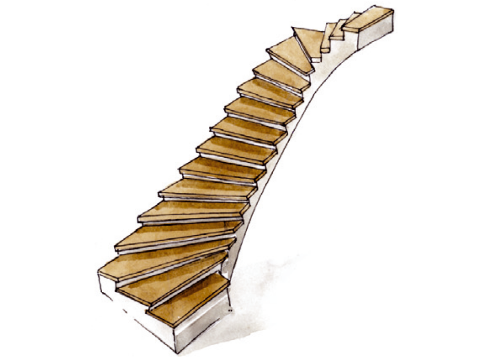

Schody krzywoliniowe wachlarzowe
Schody krzywoliniowe wachlarzowe - ok. 7 m². Bardzo efektowne, ale sprawdzają się jedynie w dużych, otwartych wnętrzach.

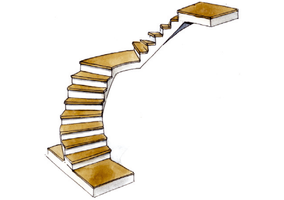

Krzywoliniowe schody dwubiegowe wachlarzowe
Krzywoliniowe schody dwubiegowe wachlarzowe - 7,18 m². Bardzo efektowne, sprawdzają się w dużych, otwartych wnętrzach. Krzywoliniowe schody dwubiegowe są doskonałą ozdobą salonu.

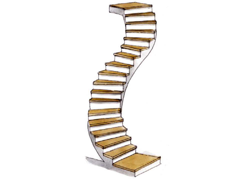

Krzywoliniowe schody jednobiegowe o dowolnym kształcie
Krzywoliniowe schody jednobiegowe o dowolnym kształcie - 3,69 m². Najwygodniejsze do usytuowania w domu, dają architektom największą swobodę projektową.

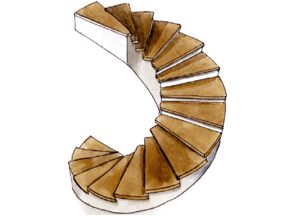

Krzywoliniowe schody kręcone
Krzywoliniowe schody kręcone - 5,3 m². Mogą być rozwiązane na planie koła lub kwadratu - najczęściej z koncentrycznie umieszczonym słupem nośnym. Są chętnie stosowane w przypadku remontów, w miejscach gdzie wcześniej nie było klatki schodowej. Krzywoliniowe schody kręcone są wygodne tylko wtedy, kiedy mają dość dużą szerokość biegu.

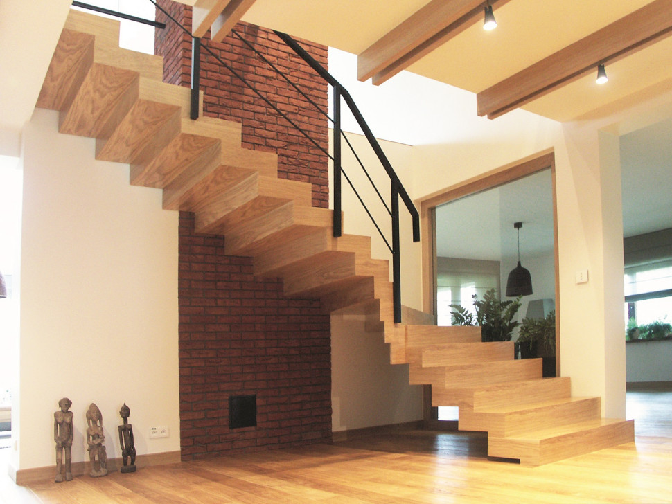

Schody dywanowe
Schody dywanowe wykonane z jasnego drewna wykończone metalową balustradą i poręczą w kolorze czarnym. (fot. Schody Domański)

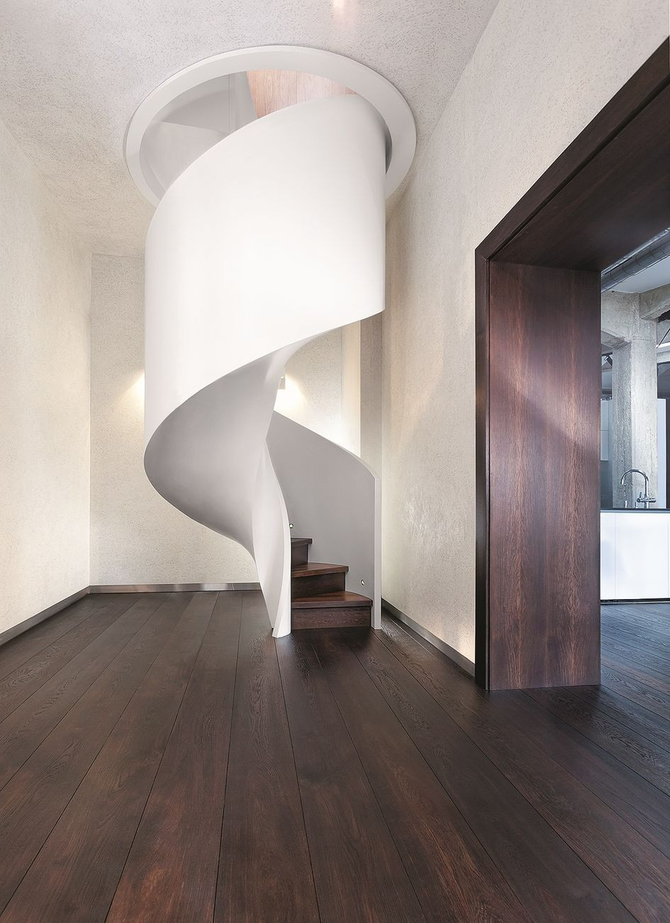

Spiralne schody z drewna
Spiralne schody wykonano z drewna sosnowego, zaimpregnowanego woskiem. Artystycznie wygięte policzki (wangi) są ich największą ozdobą. (fot. L. Jampolska)

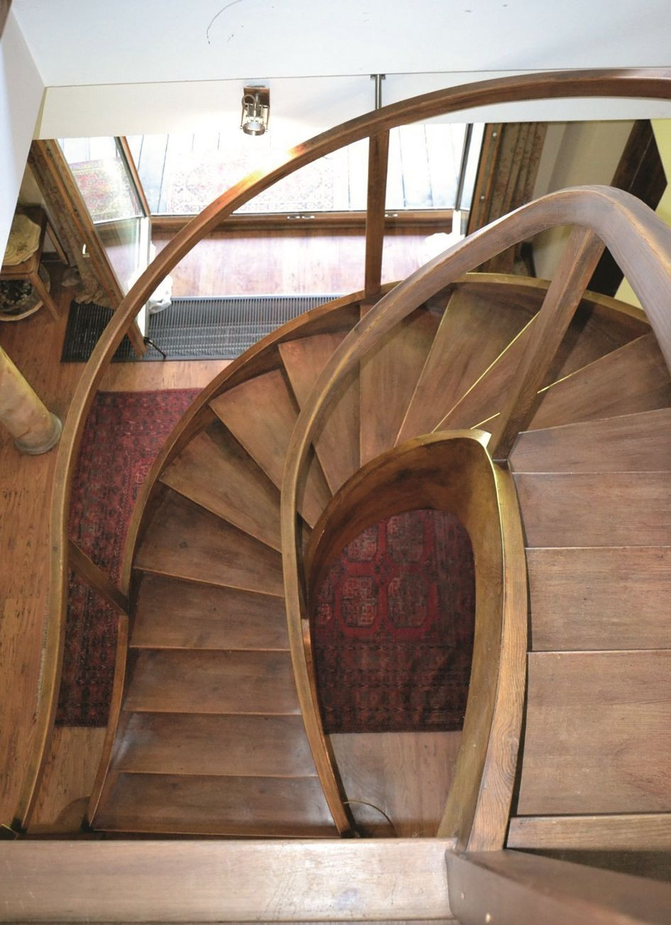

Schody spiralne z płycinową balustradą i zabudową spodu
Schody spiralne z płycinową balustradą i zabudową spodu. Wykonane z wędzonego dębu i malowanego drewna. (fot. Trąbczyński)

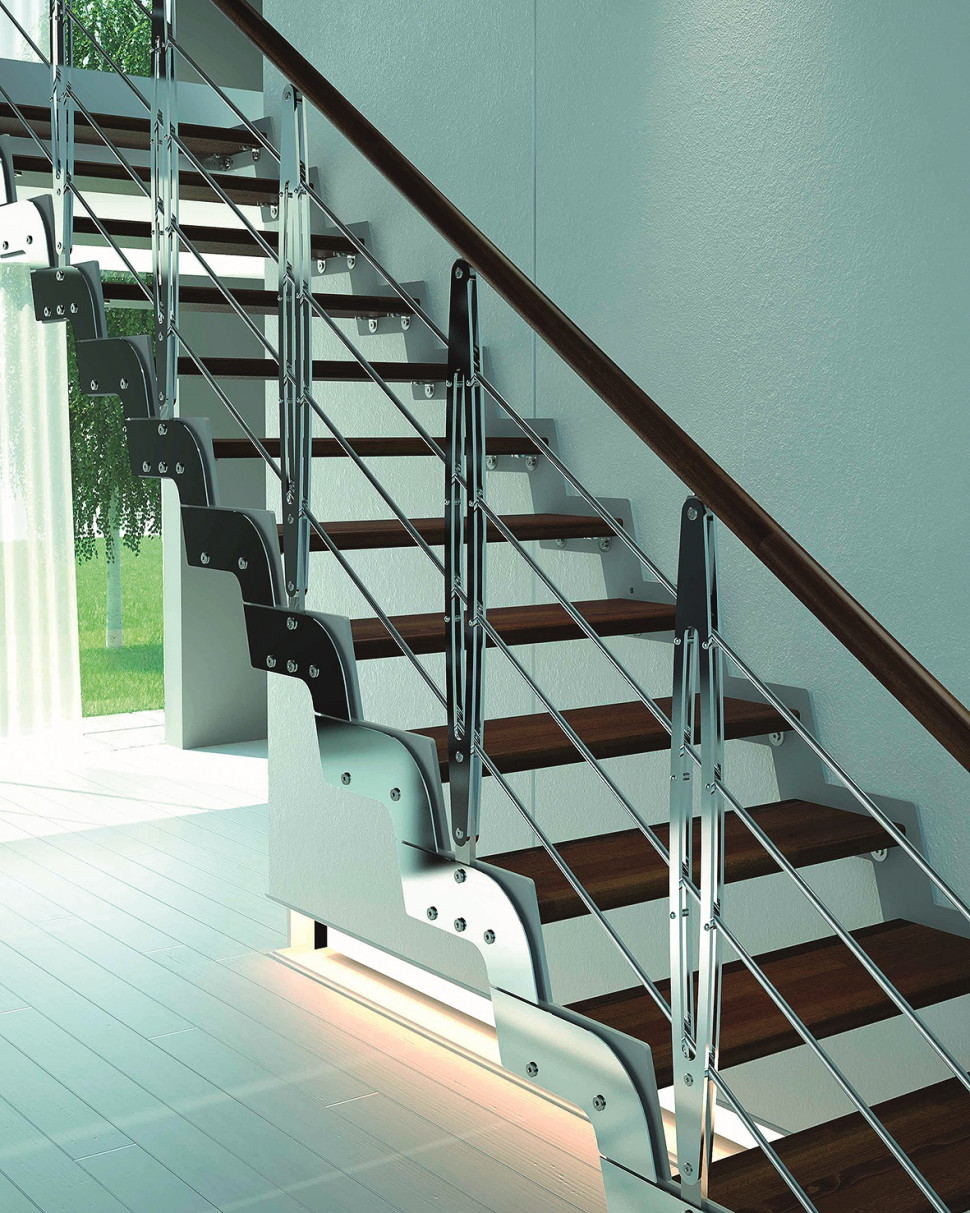

Schody z metalu
Zaletami konstrukcji z metalu jest lekki wygląd i niewielki ciężar. Na ogół wykonuje się je ze stali nierdzewnej. Mogą mieć dowolną formę, ale najpowszechniejsze są modele kręte. Schody z metalu najlepiej pasują do wnętrz urządzonych w industrialnym lub loftowym stylu. Ze stalą dobrze komponują się stopnice z blachy nierdzewnej oraz klejonego warstwowo drewna, bądź szkła. Takie schody montuje się w już wykończonym budynku.
Metal również jest materiałem chętnie wykorzystywanym na balustrady. Kute wersje z motywami roślinnymi inspirowanymi naturą, np. listkami i kwiatami, popularne są w dużych domach urządzonych w stylu pałacowym, w nowoczesnych, minimalistycznych wnętrzach zastępowane są skromnymi formami ze stalowych linek lub metalowych prętów.
