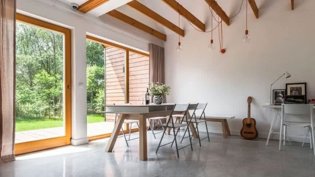

Odpowiednio wykończona posadzka betonowa jest eleganckim elementem wystroju wnętrz, fot. Bautech.
