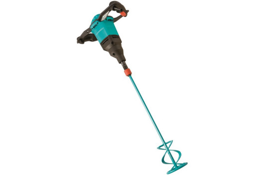

Mieszadło

By mieszanie materiałów odbywało się z odpowiednią efektywnością, należy zwrócić uwagę na rozwiązania technologiczne, które oferuje mieszarka.  Warto sprawdzić, czy występuje w nich mechanizm zabezpieczający przed przeciążeniem, co ma szczególne znaczenie, gdy zaczynamy mieszać niewyrobione, gęste i stawiające opór materiały.
Istotna jest także odpowiednia moc elektronarzędzia i kontrola obrotów, które należy dopasować do wyrabianej substancji. Solidne mieszarki ręczne oferują moc około 1000-1600 W i płynną regulację obrotów dzięki wygodnemu przyciskowi w spuście.

Ważna jest też sama konstrukcja urządzenia - by mieszana substancja była pozbawiona grudek i pęcherzyków powietrza, należy dopasować do niej typ mieszadła.
Nieprawidłowo dobrane "śmigło" może napowietrzać mieszaną substancję lub powodować rozchlapywanie materiału, co wynika z nieodpowiedniej cyrkulacji mieszanej masy.

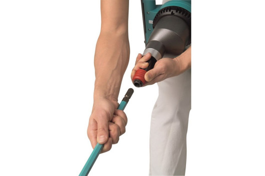

Nieodpowiednie mieszadło może też powodować powstawanie grudek. Dlatego warto wybrać elektronarzędzie wyposażone w system jak Hexafix, ułatwiający beznarzędziową wymianę mieszadła. Ciekawym rozwiązaniem są także uniwersalne mieszarki typu DUO, wyposażone w dwa przeciwbieżne mieszadła - lewoskrętne (do materiałów rzadkich i o niewielkiej lepkości) i prawoskrętne (do materiałów o dużej lepkości). W przypadku dużych realizacji warto rozważyć także wykorzystanie mieszarki stacjonarnej o wysokiej wydajności, która nie wymaga zaangażowania operatora.
Elektronarzędzie wyposażone w system jak Hexafix, ułatwiający beznarzędziową wymianę mieszadła
