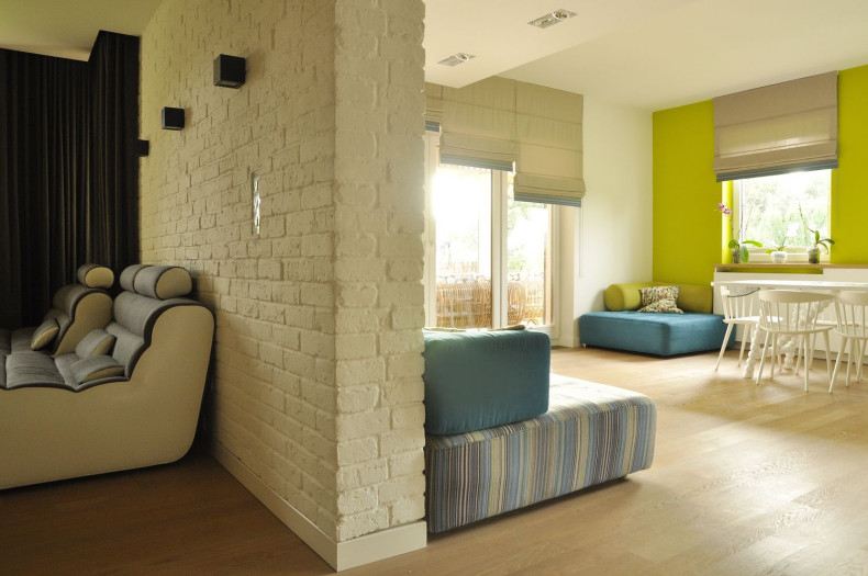

Farba lateksowa na ścianach w salonie
Strefa dzienna - taką samą farbą lateksową pomalowano tynki i okładzinę imitującą cegłę.
Decyzja: o kolorystyczne zaaranżowanie domu w stanie deweloperskim poprosiliśmy architektów wnętrz. Mieliśmy własne wizje, lecz potrzebowaliśmy je ocenić na wizualizacjach. Postanowiliśmy użyć farb standardowych, ale o wysokiej jakości, głównie zmywalnych lateksowych i z domieszką preparatów przeciwgrzybicznych do kuchni i łazienek. Mamy w kuchni i w innych pomieszczeniach meble na wysoki połysk, więc staraliśmy się je zestawić na zasadzie kontrastu z matowymi powłokami. Farby miały utworzyć na ścianach przyjemną aksamitną fakturę, bez połysku.
Nie chcieliśmy przesadzić z dekoracjami - niektóre przegrody ozdobiliśmy okładziną imitującą cegły i pomalowaliśmy farbą lateksową. Jako kolor przewodni wybraliśmy energetyzującą limonkę, która wędruje przez całą strefę dzienną i prywatną. Pojawia się w strefach aktywności, np. w przedpokojach, kuchni, jadalni, pokojach dzieci. Uspokoiliśmy ją neutralną wanilią oraz grafitem. Kiedy kolory były już drobiazgowo dobrane według palety RAL, daliśmy wykonawcom projekty i wykaz farb, wskazaliśmy producentów. Sami jeździli do mieszalni farb i tam je kupowali.
Wykonanie: malowaniem zajęli się fachowcy, rozpoczynając od zagruntowania ścian z gładzią gipsową. Potem "lateksy" aplikowali dwukrotnie, podobnie jak farby przeznaczone na sufit.

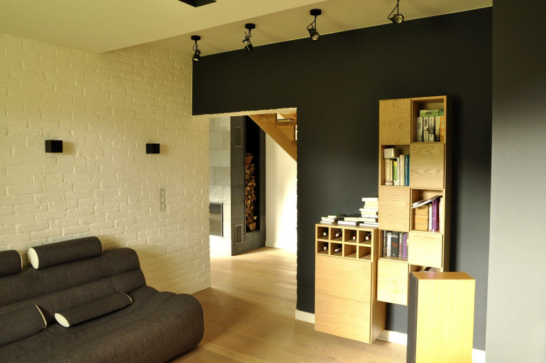

Farba w kolorze grafitowym we wnętrzu
Na farbie w kolorze grafitowym widać każdą ryskę i odciski palców, po przetarciu pozostają smugi.

    U nas kłopotliwe okazały się powierzchnie grafitowe. Zmywalność farb w ciemnych kolorach nadal pozostawia wiele do życzenia, więc radzę nie stosować ich w intensywnie użytkowanych miejscach, np. gdzie są kanapy, krzesła, często się chodzi. Zostają na nich plamy, smugi i trzeba się napracować, żeby je zniwelować. Na ciemnym tle z daleka widać miejscowe odpryski. Reszta powłok lepiej znosi aktywność małych dzieci.
