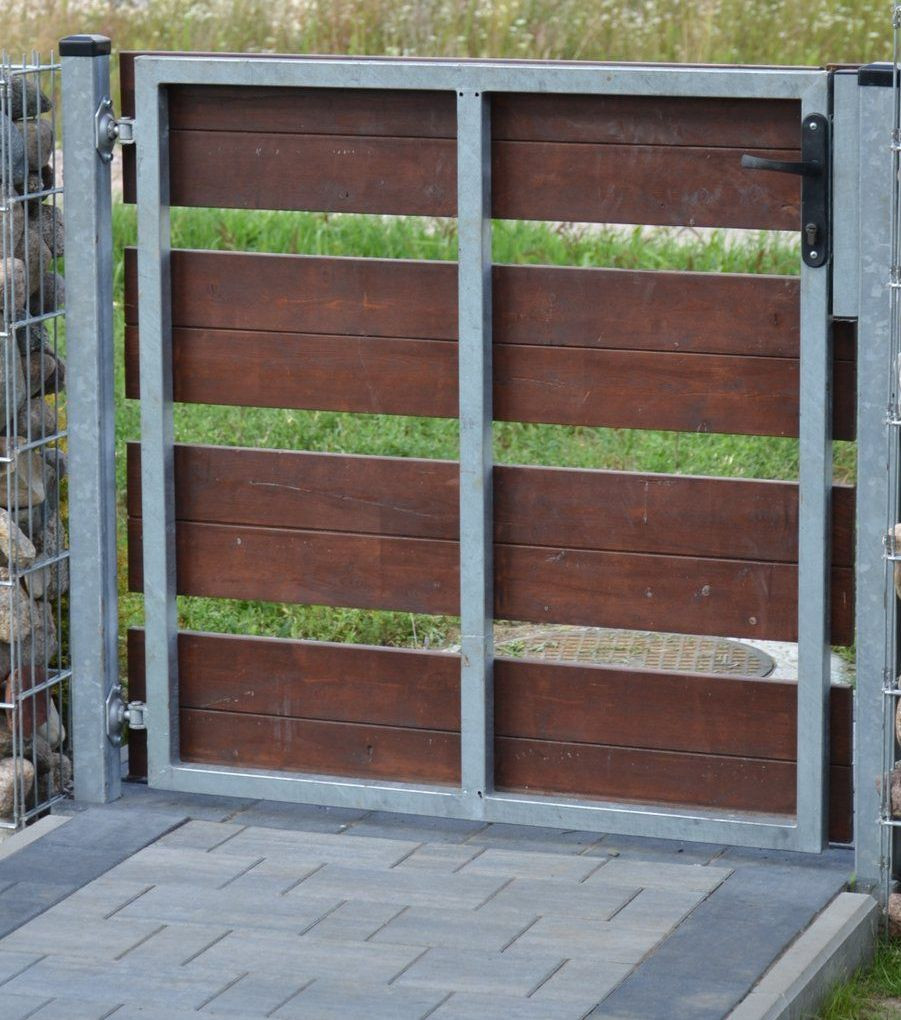

  • Furtka - o szer. 1,34 m.

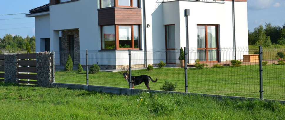

Frontowe ogrodzenie tworzą gabiony z kamieniami polnymi oraz przęsła ze stali i drewna
Frontowe ogrodzenie tworzą gabiony z kamieniami polnymi oraz przęsła ze stali i drewna.
Resztę działki zamknięto systemowoą technologią z prefabrykowanym fundamentem i przęsłami z drutu
Resztę działki zamknięto systemowoą technologią z prefabrykowanym fundamentem i przęsłami z drutu.

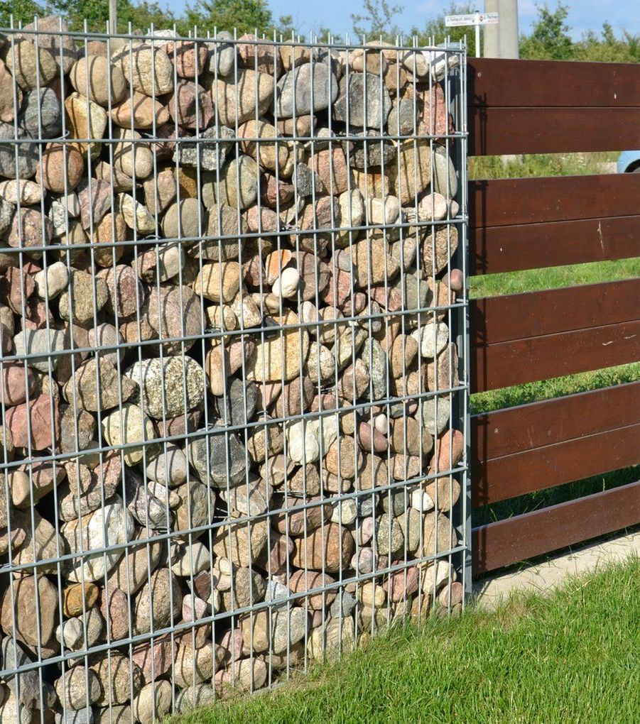

  • Stawianie ogrodzenia nadzorował mój tato, który dowodził budową całego domu. Pod przęsła z drewnem i pod gabiony wylał fundament z betonu i osadził w nim stalowe słupki o wym. 40 x 60 mm. Po związaniu betonu postawił kosze, dobrze mocując je do słupków.
    Gabiony wypełniłam własnoręcznie, starając się nie uszkodzić ocynku na drutach. Przez 7 dni przepuściłam przez ręce, kamień po kamieniu, 7 t materiału. Nie płukałam go wcześniej, deszcz sam usunął resztki ziemi. Koszy nie zabezpieczyłam od góry daszkiem, ani nawet kratką. Kamieni nie ubywa...
    Aby nie rozepchnęły drucianych koszy, przeciwległe ścianki ściągałam obejmami z nierdzewnego drutu. Założyłam ich wiele co 25 cm na całej wysokości koszy. Mam teraz satysfakcję z wykonanej pracy, doboru materiałów i wyglądu ogrodzenia. Kamień okazuje się wdzięcznym budulcem - wygląda ładnie i naturalnie, nie wymaga konserwacji. Podobnie, jak stalowe kosze, z kurzu myje go deszcz. Jeśli gabiony z wkładem obrosną glony, użyję myjki ciśnieniowej.

Gabiony stoją na solidnym fundamencie z betonu i są umocowane do stalowych słupków
Gabiony stoją na solidnym fundamencie z betonu i są umocowane do stalowych słupków.
Furtka o szer. 1,34 m
Furtka o szer. 1,34 m jest bardzo wygodna.
