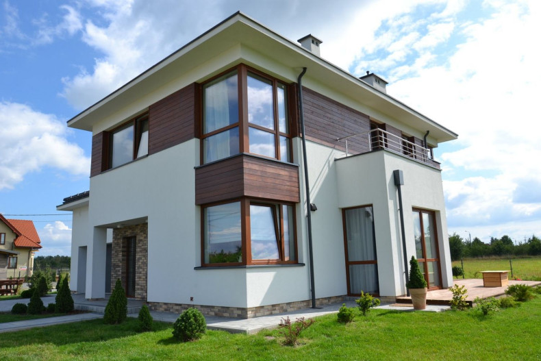

Choć w bryle domu jest sporej wielkości garaż na 2 samochody i pełne piętro, nie wydaje się ona zbyt duża i ciężka. To, że wygląda zgrabnie i lekko Ani szczególnie się spodobało. Kolejnym elementem, który przypadł jej do gustu, były daleko wysunięte gzymsy, spore narożne okna i pas okładziny z drewna.

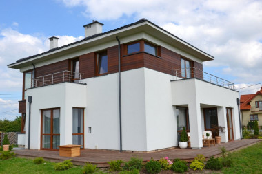

Pas oblicówki optycznie obniża wysoką piętrową bryłę
Tata, prowadzący budowę, odradzał użycie drewna na elewacjach i proponował zastąpienie go tynkiem w innym kolorze. Para uznała, że nie zastąpi on "ciepła" drewna i że dom nie musi być tylko praktyczny. Pas oblicówki optycznie obniża wysoką piętrową bryłę. Urozmaicają ją jeszcze wspomniane gzymsy pod dachem, wykusze i balkony przy jadalni i gabinecie, obwiedzione narożnym tarasem. Dach pokryto dachówką ceramiczną w kolorze antracyt. Kolor okleiny na plastikowych ramach okien dobrano do koloru oblicówki.

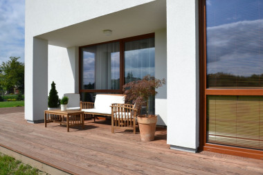

Taras biegnie wzdłuż południowej i zachodniej ściany

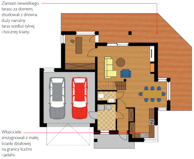

W projekcie gotowym taras znajdował się jedynie z tyłu budynku, jednak właściciele utworzyli większy narożny podest z ryflowanych desek. Biegnie wzdłuż południowej i zachodniej ściany. Na niezadaszoną część podestu można wyjść z jadalni, natomiast wnęka z meblami wypoczynkowymi, zadaszona fragmentem stropu, dostępna jest z salonu i gabinetu.

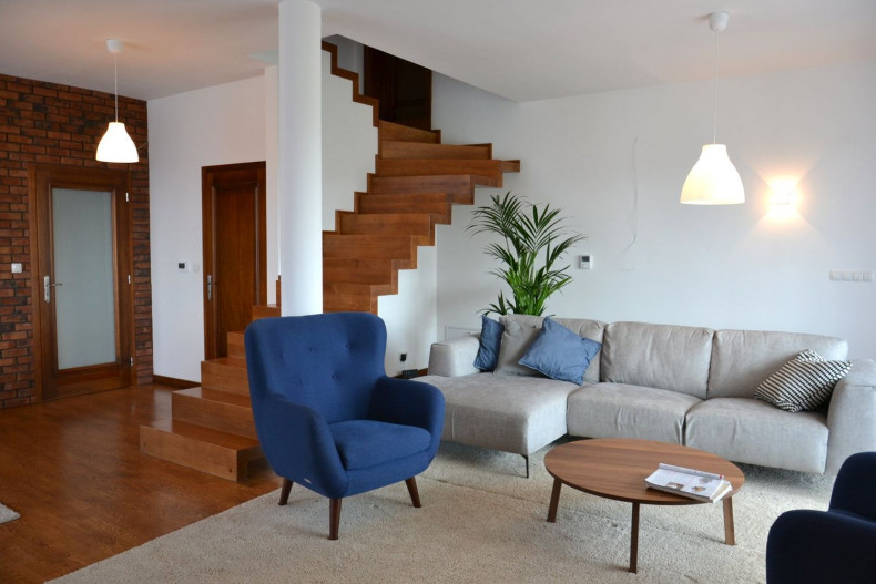

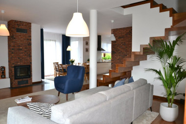

Salon ze schodami
Ania i Szymon preferują naturalne materiały wykończeniowe, ale celowo ograniczyli ich ilość w budynku, podobnie jak zrobili to z kolorystyką. Posadzki wykończyli drewnianym parkietem, ułożonym "na pokład". Drzwi i zabiegowe schody dywanowe też są drewniane i chociaż powstały z różnych gatunków drewna (sosny, dębu), nadali im identyczny kolor - orzecha amerykańskiego. Na ścianie w holu i na obudowie kominka zastosowali okładzinę, imitującą cegłę klinkierową.

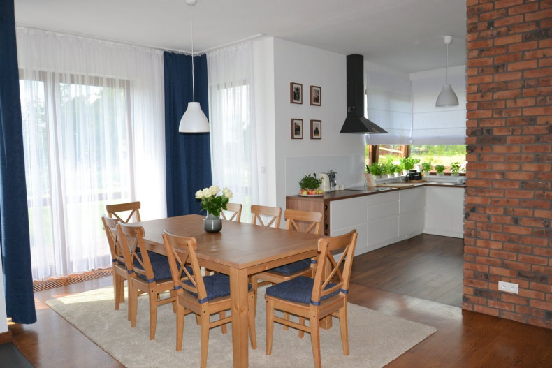

Jadalnia znajduje się w wykuszu, oświetlonym dużymi oknami tarasowymi, pod którymi zainstalowano grzejnik kanałowy. W celu wykreowania przytulnej atmosfery, Pani Domu ubrała przeszklenia w firanki i zasłony, a do kuchni wybrała rolety rzymskie. Są proste, więc pasują do nowoczesnego wystroju. Tak jak marzyła Ania, strefa jadalna jest przechodnia i mieści się między kuchnią i salonem.

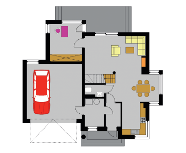

Projekt: E124, PW75 Studio Architektury, autor projektu Mariusz Cendecki; Rzut parteru i parteru po zmianach

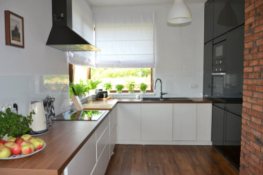

Narożne okno w kuchni
Właścicielom zależało, żeby wystrój każdego pomieszczenia korespondował z resztą budynku. Kompletując meble, szli śladem minimalizmu skandynawskiego. Dobierając kolory uważali, żeby nie męczyły oczu i głowy. Króluje biel i czerń oraz ciepłe drewno i cegła. Efektownym detalem architektonicznym w kuchni jest duże narożne okno.
Drewniane schody dywanowe
Drewniane schody dywanowe dekoracyjnie wiszą nad fragmentem salonu. Ania i Szymon poczynili zabiegi, żeby wyglądały lekko. Wkrótce zabezpieczą je delikatną balustradą. Na zewnętrznej ścianie, przy systemowym kominie, zamontowali wkład kominkowy z grawitacyjnym rozprowadzaniem ciepła.
