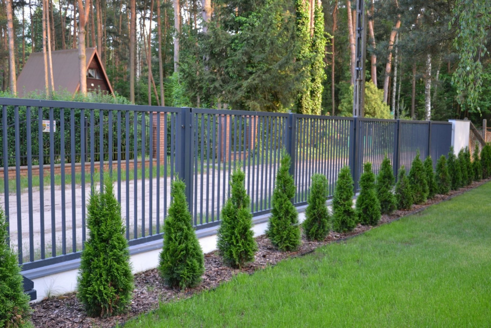

  • Od frontu - dł. 30 m, wys. podmurówki 0,20 m, wys. przęseł 1,40 m; podmurówka, murki i śmietnik z betonowych bloczków fundamentowych, które otynkowano; przęsła ze stali ocynkowanej, zabezpieczonej proszkowo szarą farbą;

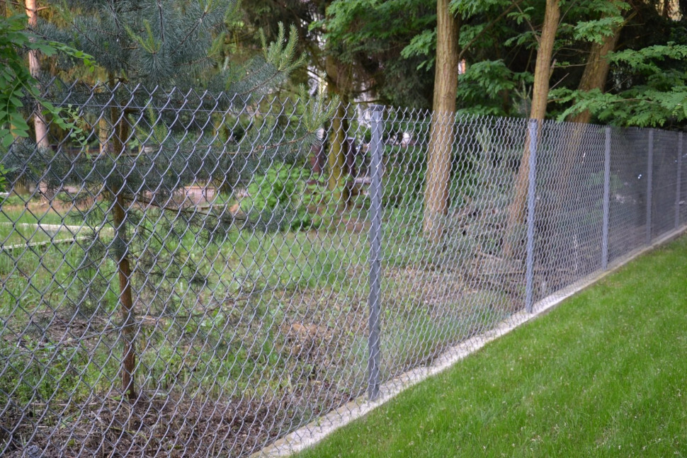

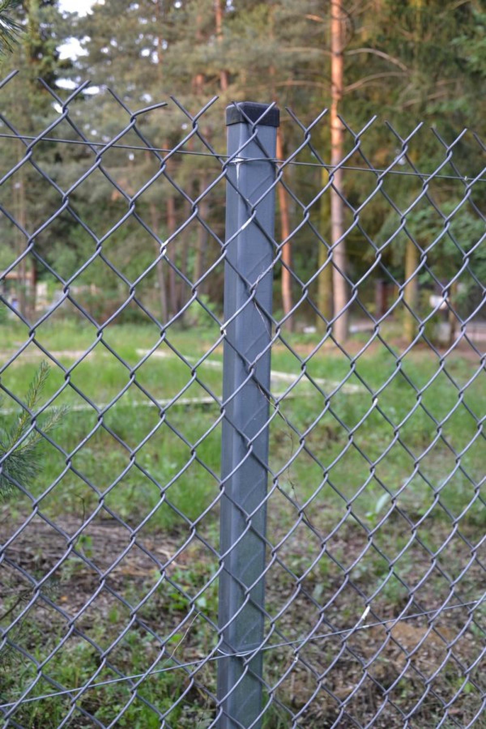

  • Reszta - z ocynkowanej siatki i słupków o średnicy 40 mm.

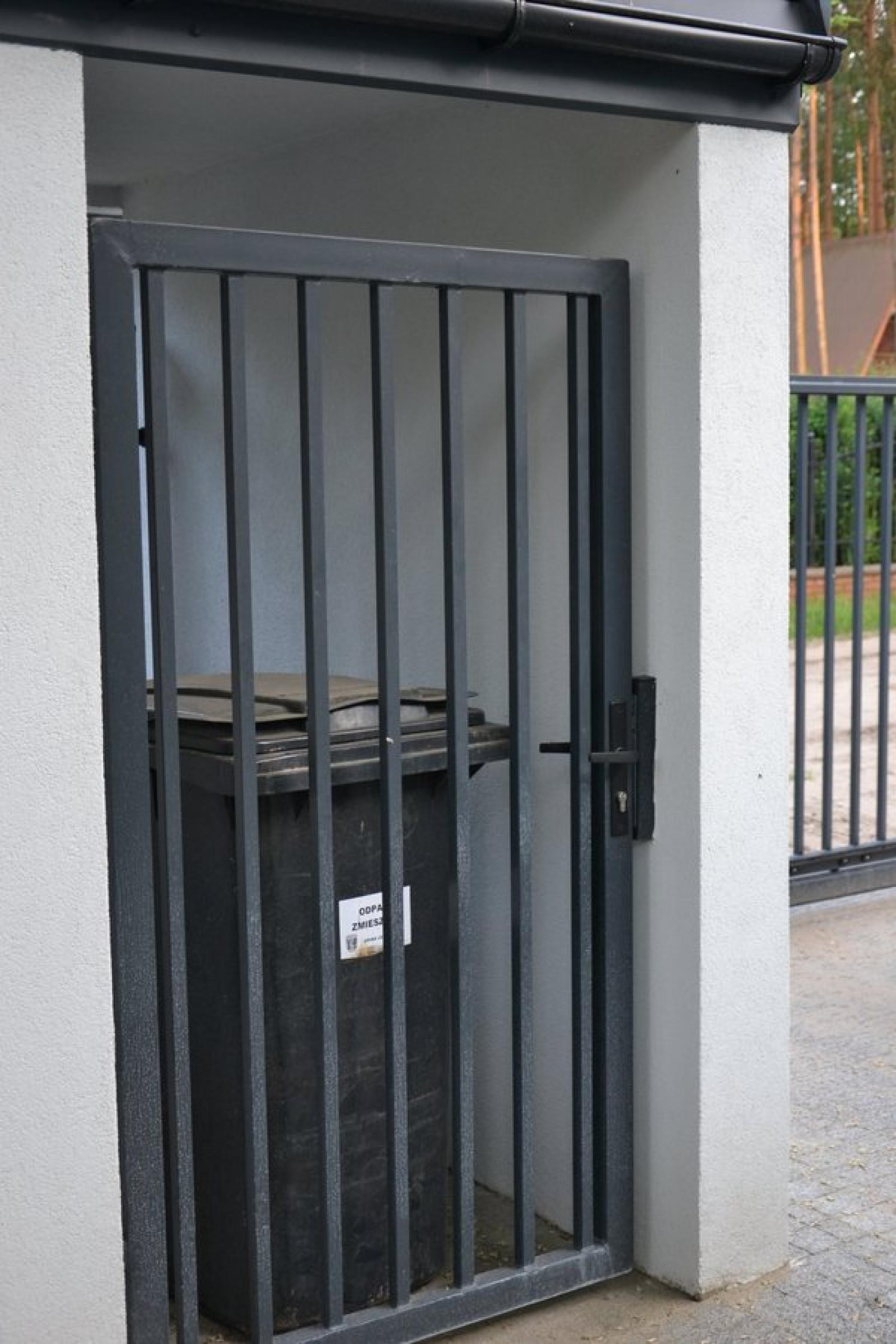

  • Furtki - główna o szer. 1 m, z elektrozaczepem i wideodomofonem; do śmietnika 2 szt. o szer. 1 m.
  • Brama - o szer. 5 m, jednoskrzydłowa, przesuwna, samonośna, z napędem.
Decyzja: ogrodzenie postawił generalny wykonawca, który budował dom. Wykorzystywał do tego przerwy techniczne na budowie. Wykonał fundament liniowy, na froncie działki wymurował z bloczków fundamentowych podmurówkę i murki, a potem je otynkował.
Żona chciała prosty mur, otynkowany takim samym tynkiem, jak dom. Murarze zrobili z płyt OSB daszki, które starannie obrobili identyczną blachą, jaką mamy na dachu domu. To sprawia, że wszystkie wykończenia na domu i płocie są "z jednej parafii".
Przygotowali też wtedy głębokie na 1,5 m zbrojone fundamenty pod słupki dla szerokiej przesuwnej bramy i wmurowali słupki pod przęsła. Elementy ze stali zamówiliśmy u poleconego przez znajomych producenta. Sami zaprojektowaliśmy ich prosty pionowy układ.
Przęsła ze stali ocynkowanej, zabezpieczonej proszkowo szarą farbą
Bok działki ogrodzono siatką, rozpiętą na słupkach

  • Drugi nieogrodzony bok działki postanowiłem ogrodzić porządnie, ale tanio. Kupiłem solidną siatkę z ocynkowanego drutu o gr. 4 mm oraz słupki, też z ocynkiem. Powinny być trwałe i nie wymagać żadnej obsługi. Sprawdziłem, że systemowe materiały z wyższej półki byłyby droższe.
