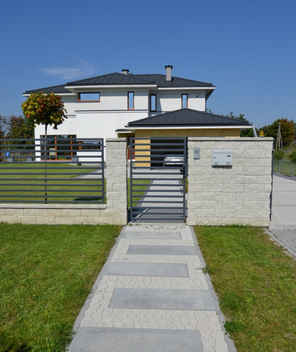

To ja chciałam mieć na froncie ogrodzenie z poziomymi szczeblami, bo mało jest na rynku przęseł z takim układem. Nie zamierzałam szczelnie odgradzać wnętrza posesji od spokojnej uliczki... - mówi Magda, która razem z Konradem jest Czytelnikiem Budujemy Dom. Magda i Konrad ogrodzenie użytkują od 2012 r.
Parametry ogrodzenia:
  • Od frontu o dł. 28 m i wys. 1,65 m, z prefabrykowanych kształtek betonowych oraz z elementów ze stali (ocynkowanej ogniowo i polakierowanej proszkowo), przęsła o wym. 2,5 x 1,25 m.
  • Reszta ogrodzenia - z gotowych słupków i paneli z ocynkowanych prętów o gr. 4 mm.
  • Fundament - front o gł. 1 m, liniowy, zbrojony, wylany z gruszki.
Podmurówka:
  • Od frontu z betonu i kształtek betonowych.
  • Reszta - prefabrykowane elementy podwalinowe z betonu o wys. 20 cm.
  • Furtki - główna o szer. 1,15 m, z elektrozaczepem i domofonem; do śmietnika o szer. 1 m.
  • Brama - o szer. 4,3 m, dwuskrzydłowa, z napędem.
Furtka o szer. 1,15 m otwierana jest elektrozaczepem
Decyzja: nie chcieliśmy budować tradycyjnego ogrodzenia z cegły klinkierowej, bo nie pasuje do nowoczesnej bryły naszego domu. Myśleliśmy o otynkowanych murkach, ale obawialiśmy się, że nie będą praktyczne w późniejszym użytkowaniu - szybko się zabrudzą od pyłu z drogi i trudno będzie je czyścić. Wybraliśmy prefabrykowane elementy z betonu, imitujące łupany granit. Wyglądają solidnie, ale nowocześnie i można je myć myjką ciśnieniową.

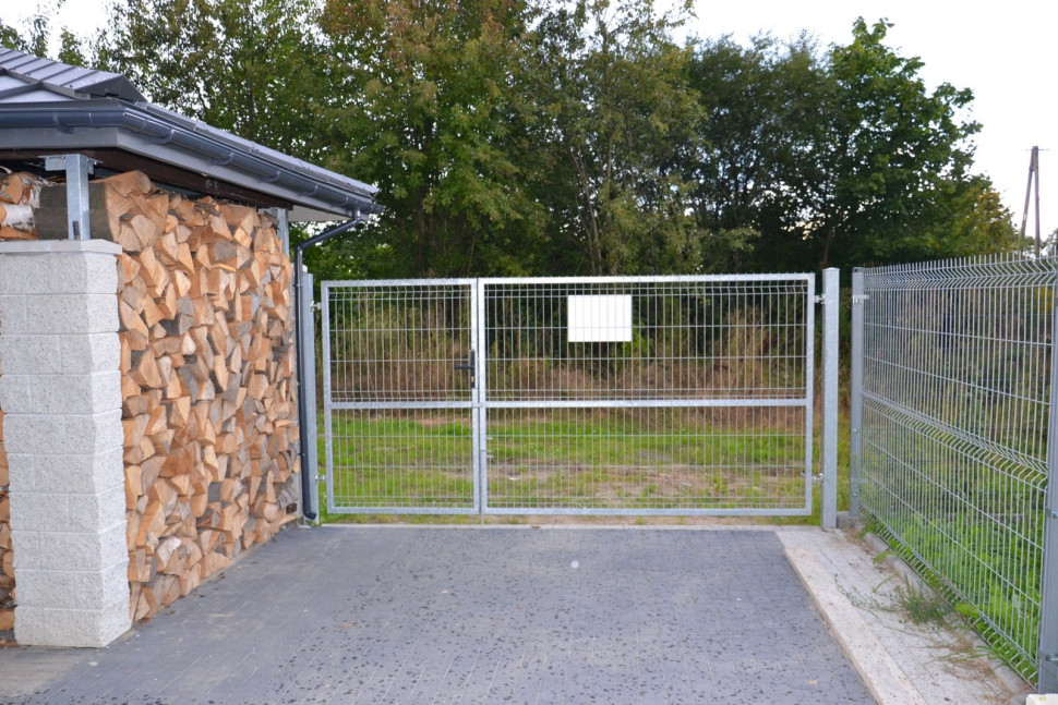

Ogrodzenie z prefabrykowanych fundamentów i paneli z ocynkowanego drutu o gr. 4 mm
Resztę ogrodzenia skonstruowano z prefabrykowanych fundamentów i paneli z ocynkowanego drutu o gr. 4 mm
Tylna brama i furtka

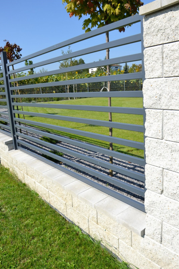

  • Magda: to ja chciałam mieć na froncie ogrodzenie z poziomymi szczeblami, bo mało jest na rynku przęseł z takim układem. Nie zamierzałam szczelnie odgradzać wnętrza posesji od spokojnej uliczki, więc rozlokowałam szczeble w odległości 7 cm od siebie. Sprawdzałam inne ustawienia szczebli, ale panele prezentowały się zbyt masywnie. Ogrodzenie jest lekkie i dostatecznie przejrzyste.
  • Konrad: fundamenty i podmurówkę z betonu na froncie wylewałem z pomocą lokalnych robotników. Razem stawialiśmy słupki i murki z betonowych kształtek. Panele przeznaczone na front działki, spawałem z teściem z kształtowników stalowych o wym. 2,5 x 4 cm, które kupiłem w składzie stali. Słupki 60 x 60 mm wykonaliśmy ze stali o gr. 3 mm, przęsła - ze stali o gr. 2 mm. Trwało to tydzień. Zawiozłem je potem do cynkowni, gdzie je ocynkowano ogniowo, a następnie polakierowano proszkowo. Przygotowanie paneli wymagało sporo wysiłku i czasu, ale za to mam pewność, że są solidne i nie zardzewieją. Na samych elementach stalowych zaoszczędziłem w porównaniu z kupnymi (od renomowanego producenta) ok. 16 000 zł. Wykonanie na froncie fundamentów i murków zajęło 2 dni. Montaż frontowych elementów ze stali - 1 dzień. Reszta ogrodzenia zabrała 144 roboczogodziny.
Podmurówka i słupki z kształtek betonowych
