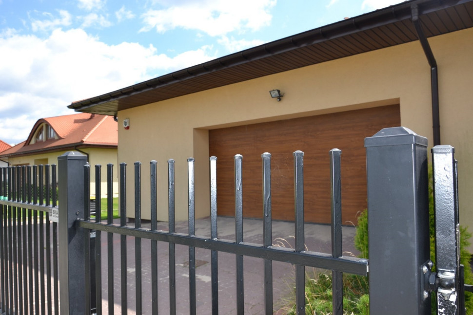

  • Od frontu o dł. 17 m i wys. 1,6 m, wykonane z elementów stalowych, ocynkowanych ogniowo, o profilu 20 x 20 mm.
  • Reszta - siatka ocynkowana, fragmentami zasłonięta gotowymi panelami z drewna oraz matą z wikliny.
  • Fundament - o gł. 1,2 i 0,6 m, liniowy, zbrojony, wylewany z gruszki.
  • Słupki - ze stali; przy bramie i furtkach o wymiarach 100 x 100 mm, między przęsłami 60 x 60 mm.
  • Furtki - główna o szer. 1 m, do śmietnika 2 szt. o szer. 1 m.
  • Brama - o szer. 4,5 m, przesuwna, samonośna, z napędem.
Decyzja: budowa domu wyczerpała nasze zasoby finansowe, więc staraliśmy się zbudować ogrodzenie solidnie, ale w miarę oszczędnie. Ponadto, nie chcieliśmy się zamykać w ogrodzie jak w puszce, lecz mieć możliwość obserwowania otoczenia, np. spacerujących bażantów. Zleciliśmy lokalnym wykonawcom zamontowanie na froncie ażurowego ogrodzenia z przęseł ze stali ocynkowanej. Celowo wybraliśmy prosty model, ponieważ dom ma prostą bryłę. Aby ogrodzenie kosztowało mniej, zamówiliśmy ocynkowane przęsła i słupki, ale sami pomalowaliśmy je farbą do ocynkowanego metalu.

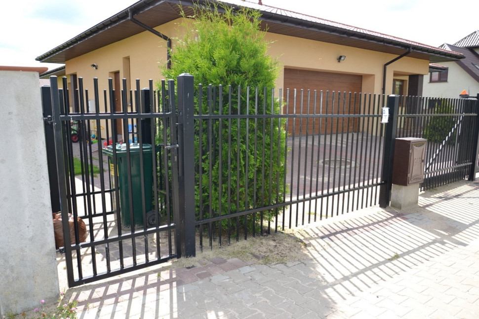

Mamy mało miejsca przed garażem, dlatego zamówiliśmy bramę przesuwną, samonośną i o identycznej szerokości, jak garażowa. Ze względu na szerokie pojemniki na śmieci, kupiliśmy do śmietnika 2 furtki o szer. 1 m. Boki posesji ogrodziliśmy siatką ocynkowaną. Tylko w niektórych miejscach umocowaliśmy panele z drewna.
Śmietnik wyposażono w dwie wygodne furtki o szer. 1 m

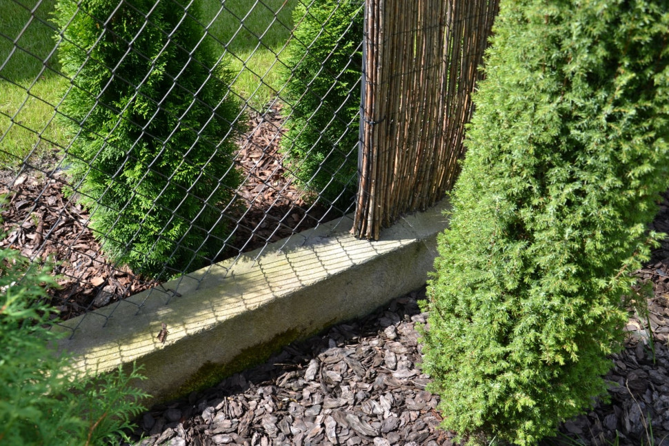

Elementy bocznego ogrodzenia: betonowy liniowy fundament, ocynkowana siatka i mata z wikliny

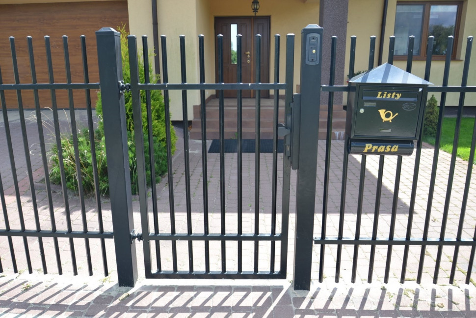

  • Szerokość bramy jest bardzo wygodna, a furtka z elektrozaczepem daje nam pewność, że nasze wnuki nie wyjdą na drogę. Często korzystamy z funkcji "otwartej furtki", którą ma brama. Co 2 lata wzywamy wykonawcę do wyregulowania napędu bramy.
  • Zastosowaliśmy 2 rodzaje paneli z drewna sosnowego, zaimpregnowanego ciśnieniowo. Droższe zamówiliśmy u okolicznego producenta i służą już, bez napraw, 5 lat. Rezygnujemy z tańszych paneli, które kupiliśmy w markecie, bo niszczą je wiatry. Zastępujemy je tymi na zamówienie. Są dużo solidniej wykonane i zabezpieczone przed korozją biologiczną - na słońcu zszarzały, ale jest to ładna naturalna patyna.
Stalowe, ocynkowane słupki (60 x 60 mm) i szczeble (20 x 20 mm) zamknięto metalowymi i plastikowymi kapturkami
Furtka wyposażona została w elektrozaczep oraz domofon
