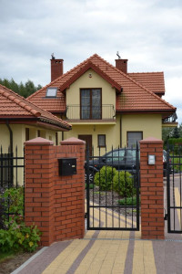

Wybraliśmy z żoną klasyczne ogrodzenie z metalu i cegły klinkierowej i jesteśmy z tego zadowoleni. Wylewanie fundamentów i murowanie elementów z cegły klinkierowej trwało 3 miesiące. Wykonaliśmy je metodą gospodarczą. - mówi Michał, czytelnik Budujemy Dom.
Furtka ma wygodną szerokość 1 m
Parametry działki: wymiary 18 x 100 m; grunt piaszczysty.
Parametry ogrodzenia:
  • Fundament liniowy, o gł. 1 m, wzmocniony zbrojeniem poziomym.
  • Słupki i podmurówka ze zbrojeniem pionowym w słupkach, wy­konane z cegły klinkierowej, przykryte cementowymi prefabrykowanymi dasz­kami.
  • Przęsła od frontu z metalowego płaskownika i prętów zakończonych grotem, elementy o profilu zamkniętym; reszta ogrodze­nia z siatki.
  • Furtka o szer. 1 m, z ryglem elektromagne­tycznym.
  • Brama o szer. 4 m, rozwieralna, dwuskrzydłowa, rama skrzydeł z profilu zamkniętego, wzmocniona po przeciwnej stronie płaskowni­kiem. Bez napędu.
Decyzja: wybraliśmy z żoną klasyczne ogrodzenie z metalu i cegły klinkierowej i jesteśmy z tego zadowoleni. Ogrodzenie z siatki już zasta­liśmy. Wylewanie fundamen­tów i murowanie elementów z cegły klinkierowej trwało 3 miesiące. Wykonaliśmy je metodą gospodarczą.
Woleliśmy wymurować solidne słupki z klinkie­ru, bo ustabilizowanie stalowych słupków bywa problematyczne. Elementy metalowe sporządził według naszego projektu producent z Grabowa nad Pilicą. Brama jest rozwieralna i dwuskrzydłowa, ponieważ lokalizacja podjazdu i furtki oraz szerokość działki nie pozwalały na zastosowanie przesuwnej.
Szerokość działki i układ komunikacji uniemożliwił zamontowanie bramy przesuwnej Od frontu ogrodzenie zbudowano z klinkieru i metalu
Ogrodzenie z metalu i cegły klinkierowej - rady i przestrogi:
  • Szerokość bramy (4 m) oraz cofnięcie jej w głąb działki umożliwia bezproblemowy wjazd samochodom ciężarowym o nośności 30 t. Celowo tak zaprojektowaliśmy bramę, by jej skrzydła poruszały się 8 cm ponad poziomem nawierzchni z kostki. Dzięki temu, nawet po intensywnych opadach śniegu, możemy łatwo otworzyć bramę.
    Na razie robimy to ręcznie, ale w przyszłości zamierzamy dołożyć do niej napęd. Dla napędu wysokie zawieszenie skrzydeł też jest korzystne, bo nie musi pchać śniegu. Podczas prac murarskich od razu przygotowaliśmy instalację elektryczną napędu bramy oraz domofonu przy furtce. Chcemy kupić wysokiej jakości napęd, więc woleliśmy ten zakup odłożyć na później i rozłożyć koszty.
    Przy dobo­rze szerokości furtki, zależało nam, by można było wygodnie poruszać się pieszo, rowerem i skuterem, wózkiem dzie­cięcym. Ma optymalne para­metry.
  • Do murowania elementów z klinkieru radzę zatrudniać tylko doświadczonego mu­rarza oraz obejrzeć kilka poprzednich jego realizacji – zwrócić uwagę na czystość wykonania i dokładne spo­inowanie. Nasz murarz nie był dostatecznie wprawny.
    Radzę również bezwzględnie wykorzystywać specjalne za­prawy do cegły klinkierowej. Nawet po jej zastosowaniu muszę po zimie usuwać białe wykwity, powstające na murkach. Na szczęście nie ma ich dużo. Do innych prac pielęgnacyjnych należy sma­rowanie zawiasów furtki i bramy oraz odnawianie powłoki lakierowanej na metalowych elementach ogrodzenia. Obecnie są dostępne trwałe lakiery, np. Hammerite. Wytrzymują długo, więc nie zakładam częstej konserwacji.
