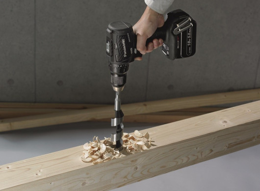

Wiertarka udarowa to urządzenie o mniejszym ciężarze, bardziej kompaktowe oraz posiadające większy zakres możliwości wykorzystania do różnych prac. Bardziej uniwersalne, gdyż pozwala także na pracę przy obróbce drewna i materiałów metalowych.
