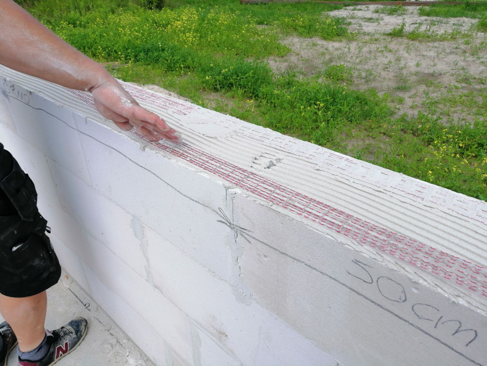

Mury wzmacnia się najczęściej na etapie ich wznoszenia za pomocą elementów żelbetowych ulokowanych w płaszczyźnie muru lub przy użyciu zbrojenia umieszczanego w spoinach
Wzmocnienie za pomocą zbrojenia
Mury wzmacnia się również za pomocą zbrojenia ulokowanego w spoinach wspornych (poziomych). Wówczas stosuje się specjalne zbrojenie w postaci kratowniczek lub taśm zbrojeniowych. Mury są elementami budynku, w których występuje nie tylko ściskanie. Są miejsca w murach, w których jest rozciąganie. Dotyczy to np. stref podokiennych, które powinny być wzmocnione, by nie wystąpiły rysy pod oknami. Dotyczy to każdego rodzaju materiału murowego, nie tylko betonu komórkowego. Wykonuje się to za pomocą specjalnego zbrojenia, które umieszcza się w spoinie. Wówczas trzeba zbrojenie zatopić w spoinie poziomej z odpowiednią długością zakotwienia po obu stronach od krawędzi otworu oraz odpowiednią odległością od powierzchni zewnętrznych i wewnętrznych muru. Ważne jest by zbrojenie było z każdej warstwie ulokowane w zaprawie murarskiej, bo to wówczas gwarantuje jego właściwe "działanie". Dlatego jest odpowiednie zbrojenie do zaprawy do cienkich spoin oraz do zaprawy tradycyjnej. Niestety zbrojenia nie da się ulokować w murach wykonywanych na klej poliuretanowy, co jest wadą zastosowani tego rodzaju kleju.
Mury również się wzmacnia zbrojeniem, jeśli są one ulokowane na odkształcalnych podłożach. Dotyczy to np. ścian działowych usytuowanych na podatnych na ugięcia stropach. Wówczas zbrojenie umieszcza się w kilku dolnych spoinach ścian.
