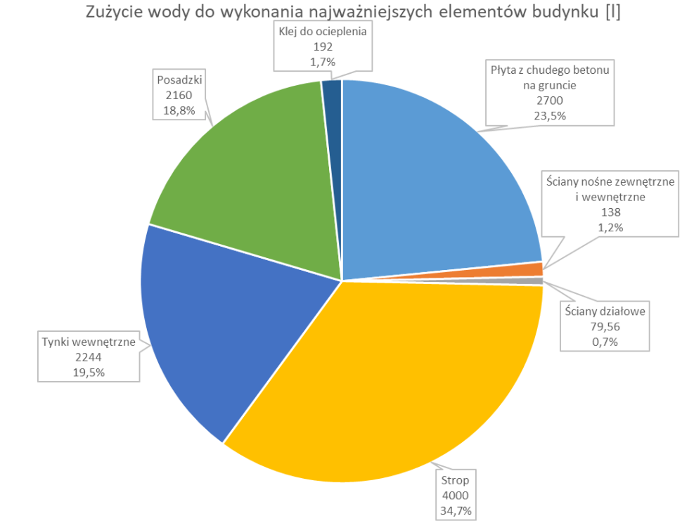

Przy budowaniu metodą tradycyjną można oszacować, ile wody zużywa się do wykonania podstawowych struktur budynku oraz ile wody może wniknąć w elementy budynku na etapie, kiedy się je wykonuje. Wystarczy się oprzeć o receptury przygotowania podstawowych materiałów budowlanych oraz ich zużycie i na tej podstawie oszacować ilość wody potrzebnej do ich wytworzenia na miejscu budowy.
W oszacowaniu wilgoci uwzględniono:
  • płytę z chudego betonu na gruncie,
  • mury zewnętrzne i wewnętrzne, murowane za zaprawy murarskie (opcjonalnie cienkowarstwowe i tradycyjne),
  • ściany działowe murowane na zaprawy murarskie (opcjonalnie cienkowarstwowe i tradycyjne),
  • strop żelbetowy,
  • tynki wewnętrzne,
  • jastrychy,
  • klej do styropianu, który styka się z murami zewnętrznymi.
W oszacowaniu pominięto elementy nie stykające się z częścią naziemną: fundamenty, ściany fundamentowe, ponieważ nie stykają się one z przestrzenią mieszkalną oraz są oddzielone od naziemnej części budynku za pomocą hydroizolacji poziomej. Pominięto również konstrukcję więźby dachowej oraz materiały stosowane na zewnątrz, te, które występują na styropianie, np. klej do warstwy zbrojonej oraz tynki zewnętrzne.
Wykres: Zużycie wody do wykonania najważniejszych elementów budynku
Z wykresu widać, jaki wpływ na poziom wilgoci w budynku mają poszczególne materiały i technologie. W przypadku wykonania murów (np. z betonu komórkowego na zaprawę murarską do cienkich spoin) ich wpływ jest symboliczny. Największy udział stanowią: płyta z chudego betonu na gruncie, strop żelbetowy, tynki, posadzki. Istotne jest to, że jednak jest to tylko część wilgoci technologicznej.

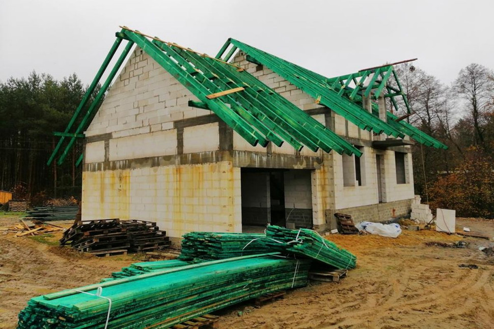

Budynek budowany z ABK. Widać, że ściany są już suche, bo pozostały rdzawe zacieki po zażelazionej wodzie potrzebnej do pielęgnacji elementów żelbetowych
Budynek budowany z ABK. Widać, że ściany są już suche, bo pozostały rdzawe zacieki po zażelazionej wodzie potrzebnej do pielęgnacji elementów żelbetowych (fot. SOLBET)

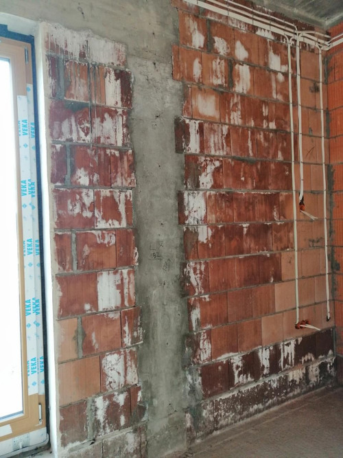

Efekt wykonania elementów żelbetowych w ścianach z pustaków
Efekt wykonania elementów żelbetowych w ścianach z pustaków (fot. SOLBET)
