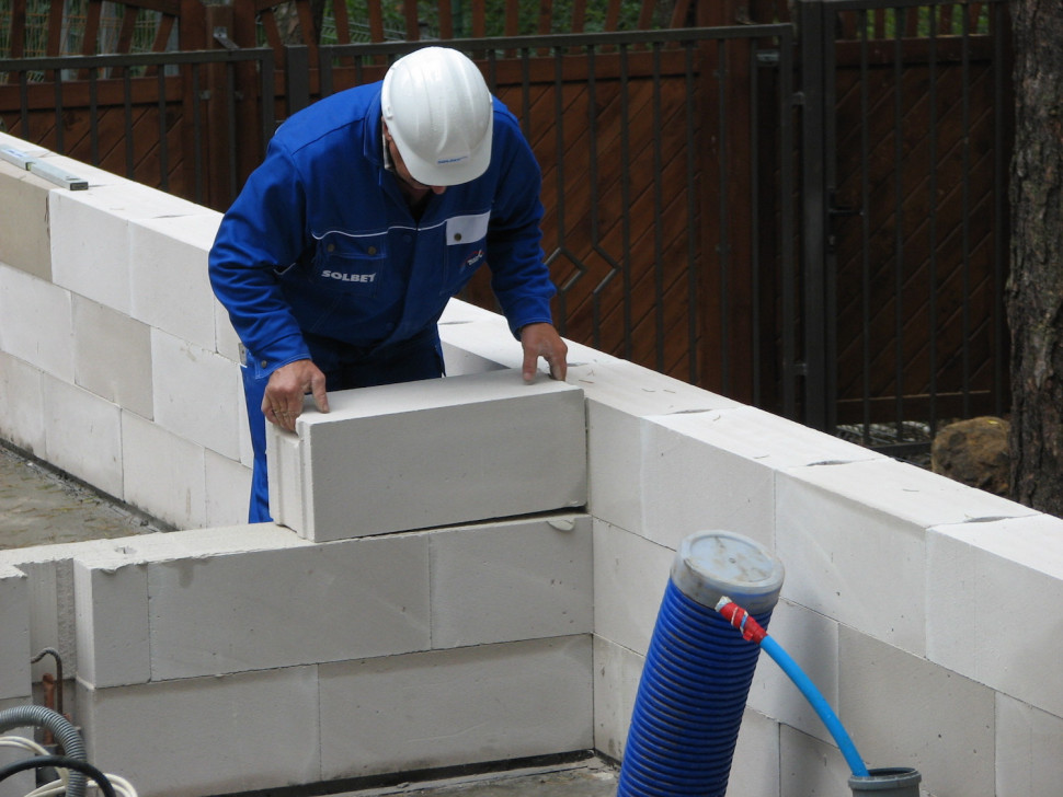

Buduj przy użyciu systemowych narzędzi
Każdy rodzaj robót wymaga zastosowania, w zależności od technologii zastosowania odpowiednich do tego narzędzi. Jeśli mury będą budowane na cienkie spoiny, to powinno się przestrzegać kolejności robót i stosować narzędzia, które pozwolą budować bez błędów.
Tak jest w przypadku wykonywania murów z ABK na cienkie spoiny. Każda wcześniej wymurowana warstwa muru powinna być delikatnie przeszlifowana za pomocą pacy co szlifowania. Jest to po to, by zniwelować odchyłki wymiarowe elementów murowych. Jest to czynność bardzo prosta i niewymagająca poświęcenia na to dużo czasu. Dzięki temu ma się pewność, że mur będzie precyzyjnie wymurowany. Po tej czynności należy zmieść pył po szlifowaniu.
Następnie zaprawę nakłada się za pomocą kielni do cienkich spoin. Kielnia ułatwia nałożenie odpowiedniej ilości zaprawy na całą grubość murowanego muru za jednym pociągnięciem kielni. To narzędzie jest również stworzone z myślą o ułatwieniu robót. Kielnie mają szerokości murowanych bloczków, a ich ząbkowanie jest tak wyprofilowane, że uzyskuje się zawsze tę samą grubość spoin. Po dociśnięciu bloczka jest to grubość rzędu jednego milimetra. Roboty są maksymalnie ułatwione, więc oszczędza się czas, pieniądze.

Mur jest kompozytem składającym się z elementów murowych połączonych za pomocą zaprawy. Dlatego bardzo ważne jest prawidłowe murowanie. Prawidłowe scalenie uzyskuje się dzięki prawidłowemu połączeniu bloczków za pomocą zaprawy. Ważne przy tym są następujące zasady:
  • Zaprawa murarska powinna być właściwie nałożona, czyli równo na całej powierzchni poziomej murowanego muru. To umożliwia właśnie szlifowanie i stosowanie kielni do nakładania cienkich spoin.
  • Elementy murowe powinny być prawidłowo ze sobą przewiązane. Dla bloczków o wysokości 24cm spoiny pionowe kolejnych warstw powinny się mijać na odległość minimum 10 cm
Podstawy murowania
  • Spoiny pionowe w miejscach, w których nie ma połączenia na pióra i wpusty powinny być wypełnione zaprawą. Jeśli muruje się mury z bloczków profilowanych na pióra i wpusty, to zaprawy pionowe wypełnia się w narożach oraz, w których łączy się bloczki docięte, Jeśli muruje się z bloczków profilowanych na wpust – wpust lub gładkich (albo na profilowanych zamek - działowe), to spoiny pionowe należy również wypełniać.
  • Ściany nośne powinny być ze sobą połączone poprzez ich wzajemne przemurowanie. Najlepszym rozwiązaniem jest jednoczesne murowanie łączonych murów nośnych, od razu z przemurowaniem. Jeśli ściana zewnętrzna ma być ocieplana, można przemurować ją ze ścianą wewnętrzną na całej grubości.
